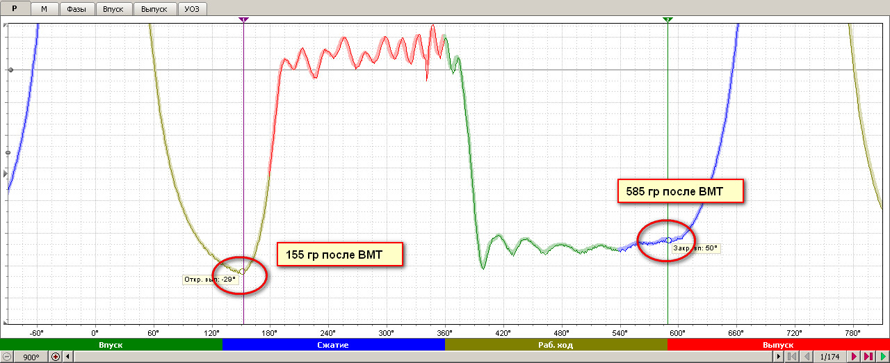

До дпкв ещё не добрался,как сделаю скину вот скрин новый сделал дд.. и что то мне не нравитсяяяя прошу подсказки.Полезу в выходной с фиксатором колена и пластиной распредвалов проверять грм
del
не правильно, ты, дядя Федор, колбасу ешь.
надо в удобоваримом виде выкладывать такие вещи
на скрине исправный, можешь брать за эталон
