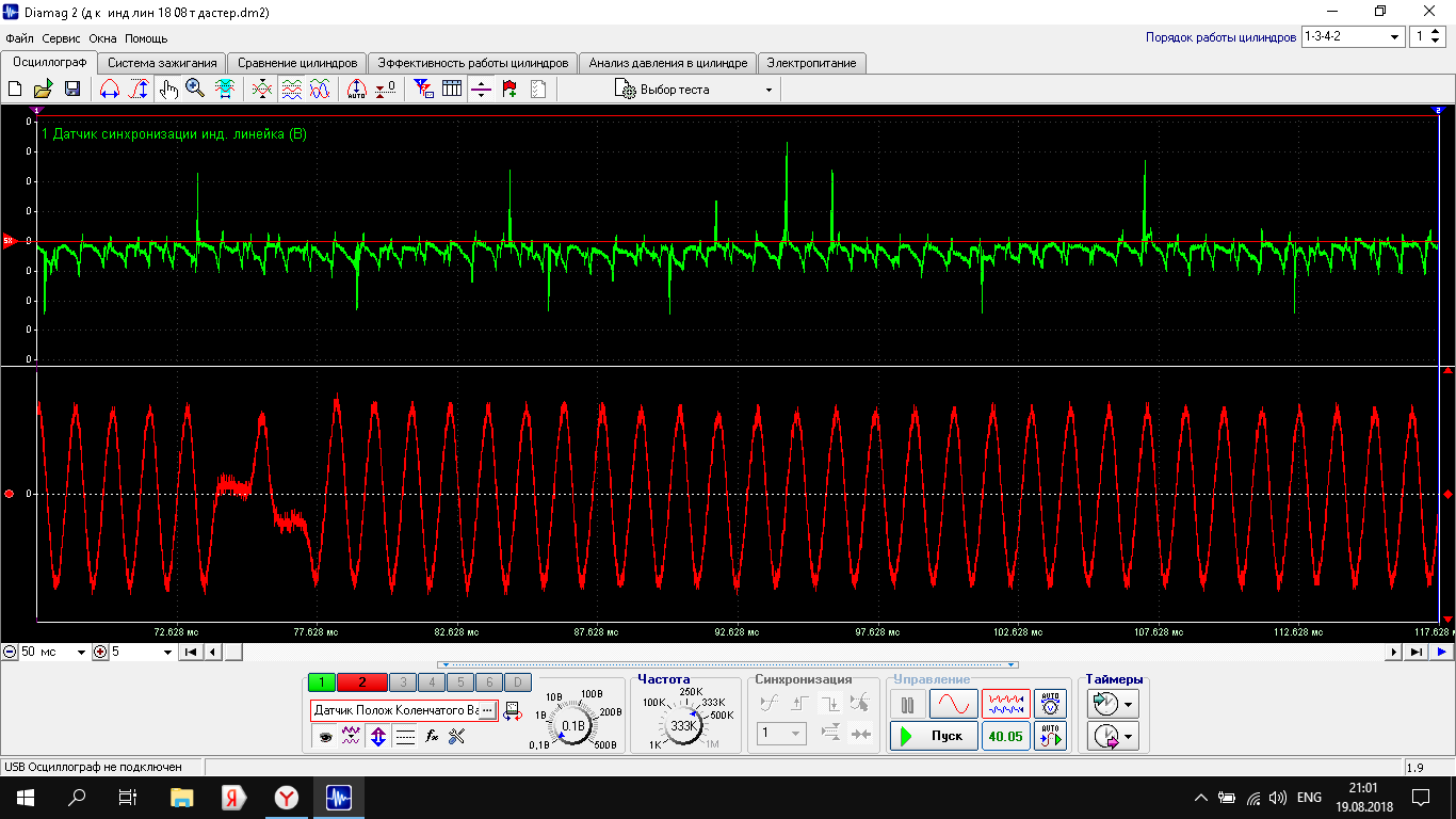

Сообщение от Morze701 Посмотреть сообщение
Покажи скрин грм: усреденненый график давления на хх. Покажи дпкв+дпрв
Сделал тест с дпкв и линейкой для синх. первого цилиндра.С искрой какая то беда ,скорее всего нужно делать по вторичке .Катушку прийдется достать.Кстати на какой зуб дпкв приходится вмт ?Ставил на 14 (НА вазах 20)Да еще сигнал дпкв должен быть таким (сравниваю с ваз)если бы это было на вазе то датчик на выброс.
