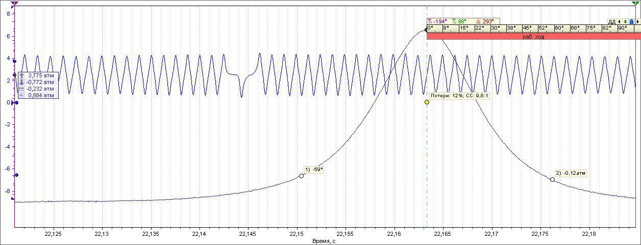

На передний фронт 15го.
Катушки по первичке можно смотреть только диф каналом подключаясь к обоим пинам катушки. Почему - смотри схему подключения катушек. Либо смотри по вторичке.
