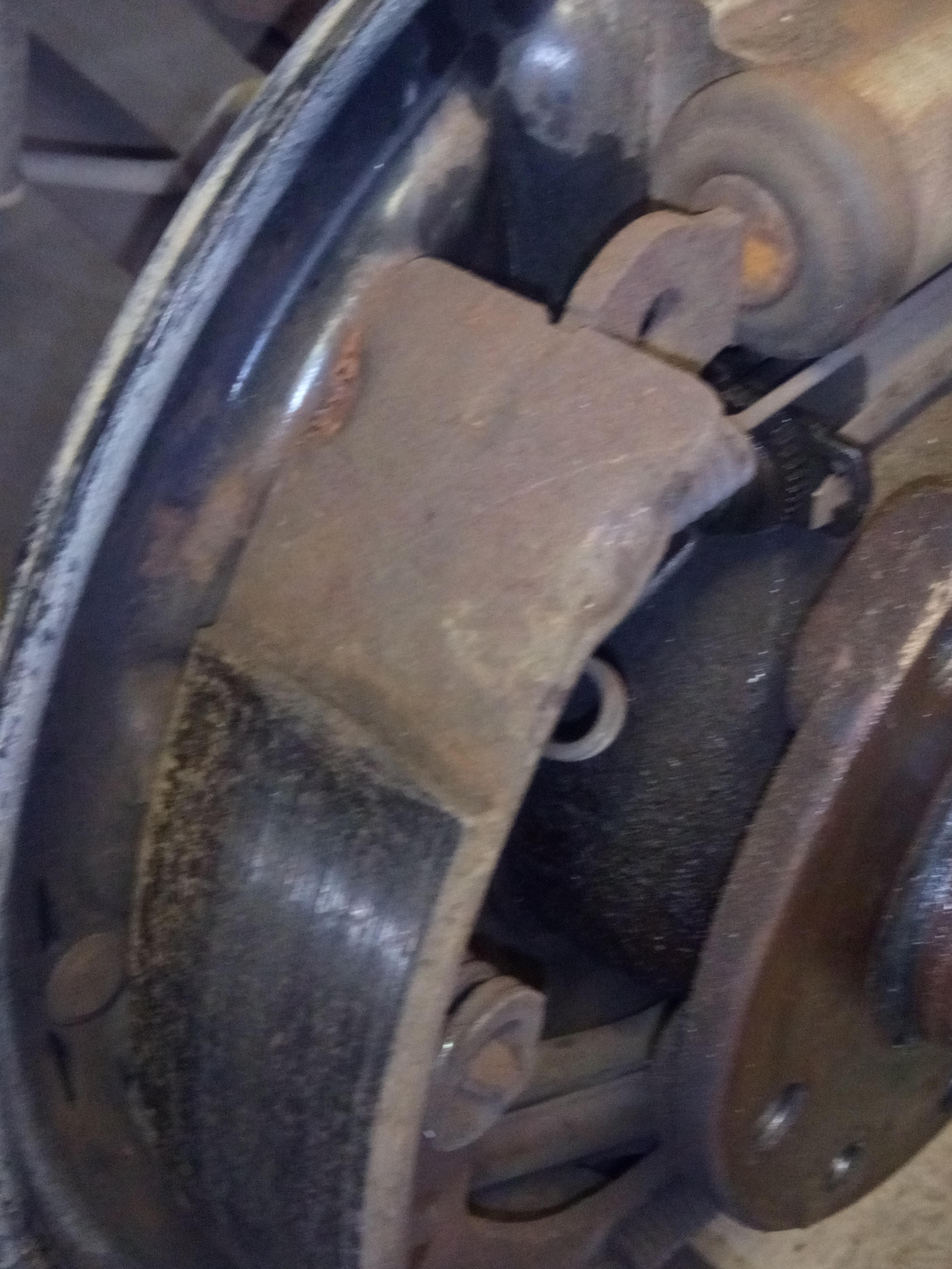

Сообщение от владислав51 Посмотреть сообщение
Так что снимай барабан и проверяй тормоза .

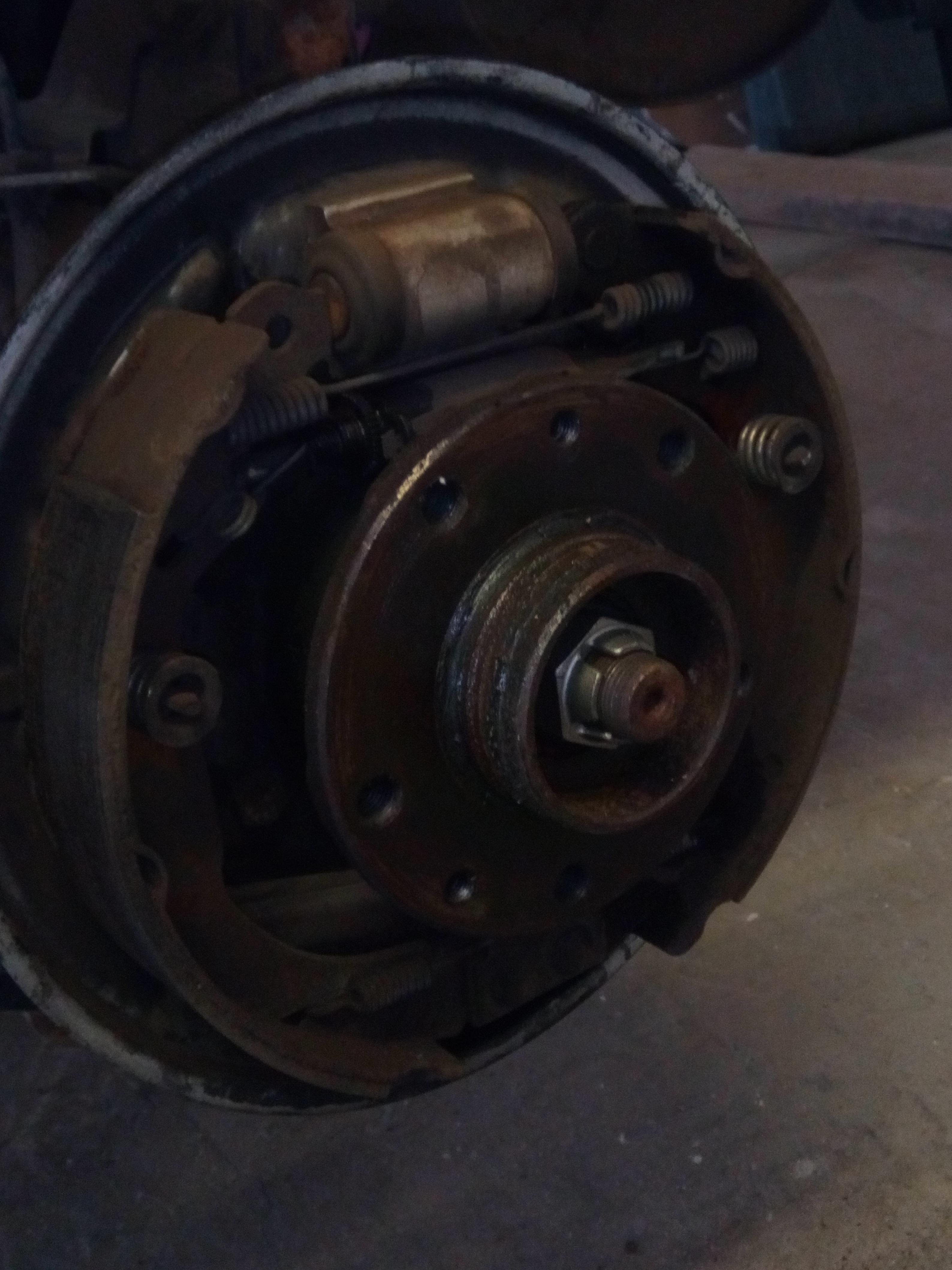

Сгонял на юг 2.8К проехал,вчера помыл машинку на утро снова стронулся с щелчком. Скинул барабан, кстати довольно легко, видимо недавняя замена ступичного помогла. И увидел такую картину. Отсутствует активная часть левой колодки. Чел менявший ступичный ничего про это не сказал. Хотя я его спрашивал о состоянии колодок. Все подвижные части,рычаги,пластины,двигаются относительно друг друга. Поршеньки в цилиндрике тоже свободно перемещаются. Короче явного криминала кроме фрикционной накладки не нашёл. Пролил ВДшкой и нанес смазку как это только было можно. Собрал. Вероятно что барабан после мойки прихватывает именно в том месте где отсутствует часть тормозной накладки. Но она вверху...как там вода может скапливаться... Вобщем нужны новые колодки. Посоветуйте что нить достойное по соотношению цена/качество на данный момент.
