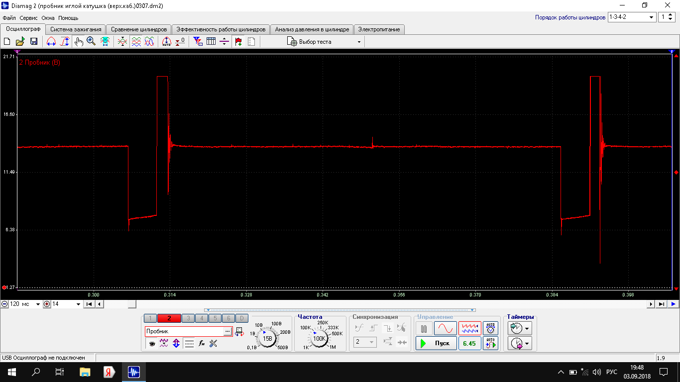

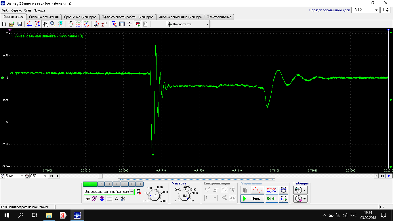

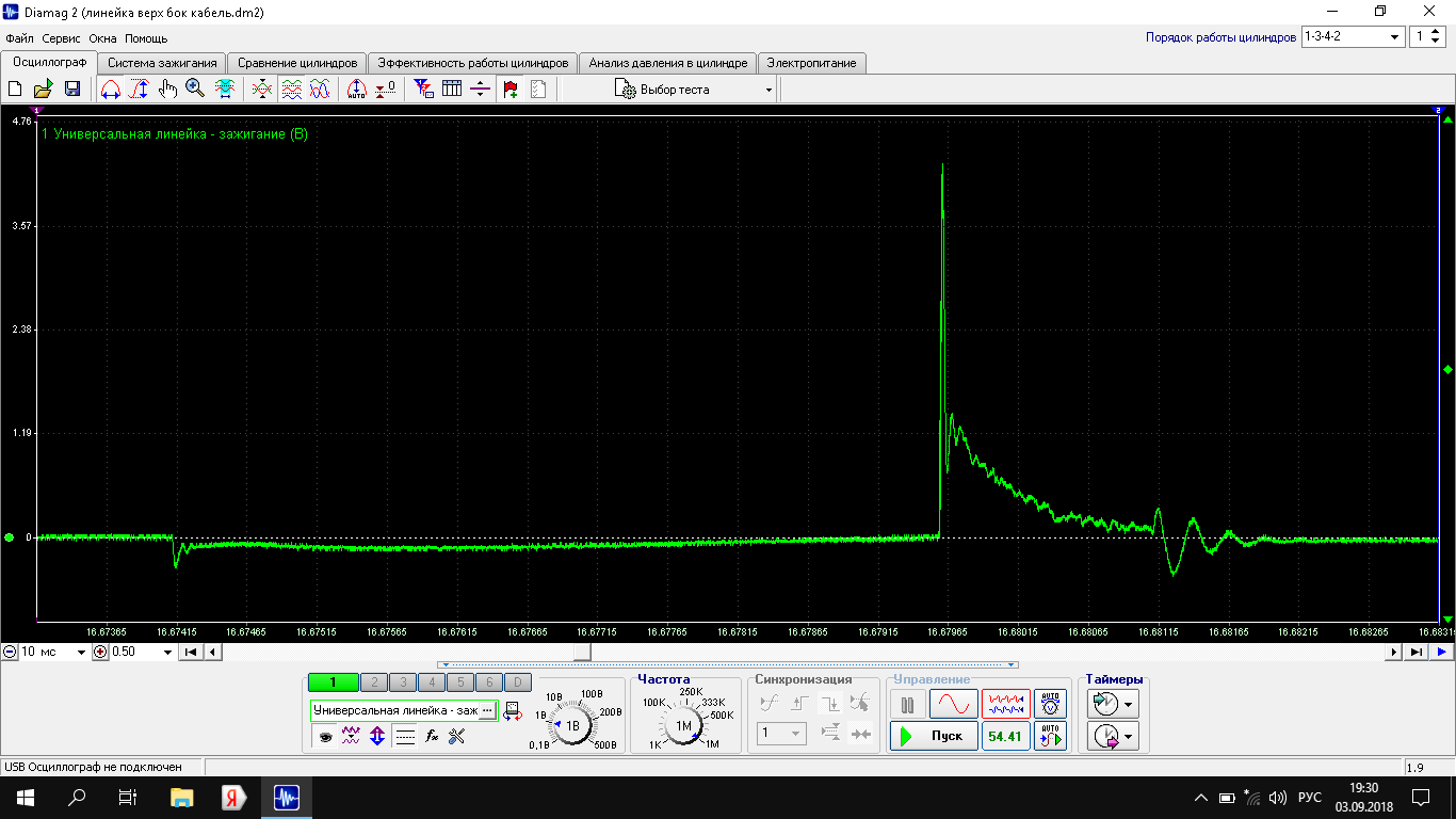

Сегодня позанимался своей машиной.Выкладываю скрины.Первый снимал линейкой прикладывая сверху катушки(катушка вставлена как положено),сигнал не тот.Второй снимал сбоку катушки (максимально близко к головке блока) вроде то?И третий иглой в фишку.Получается с наших катушек лучше снимать сигнал сбоку.Жду комментариев и возможно советов.
