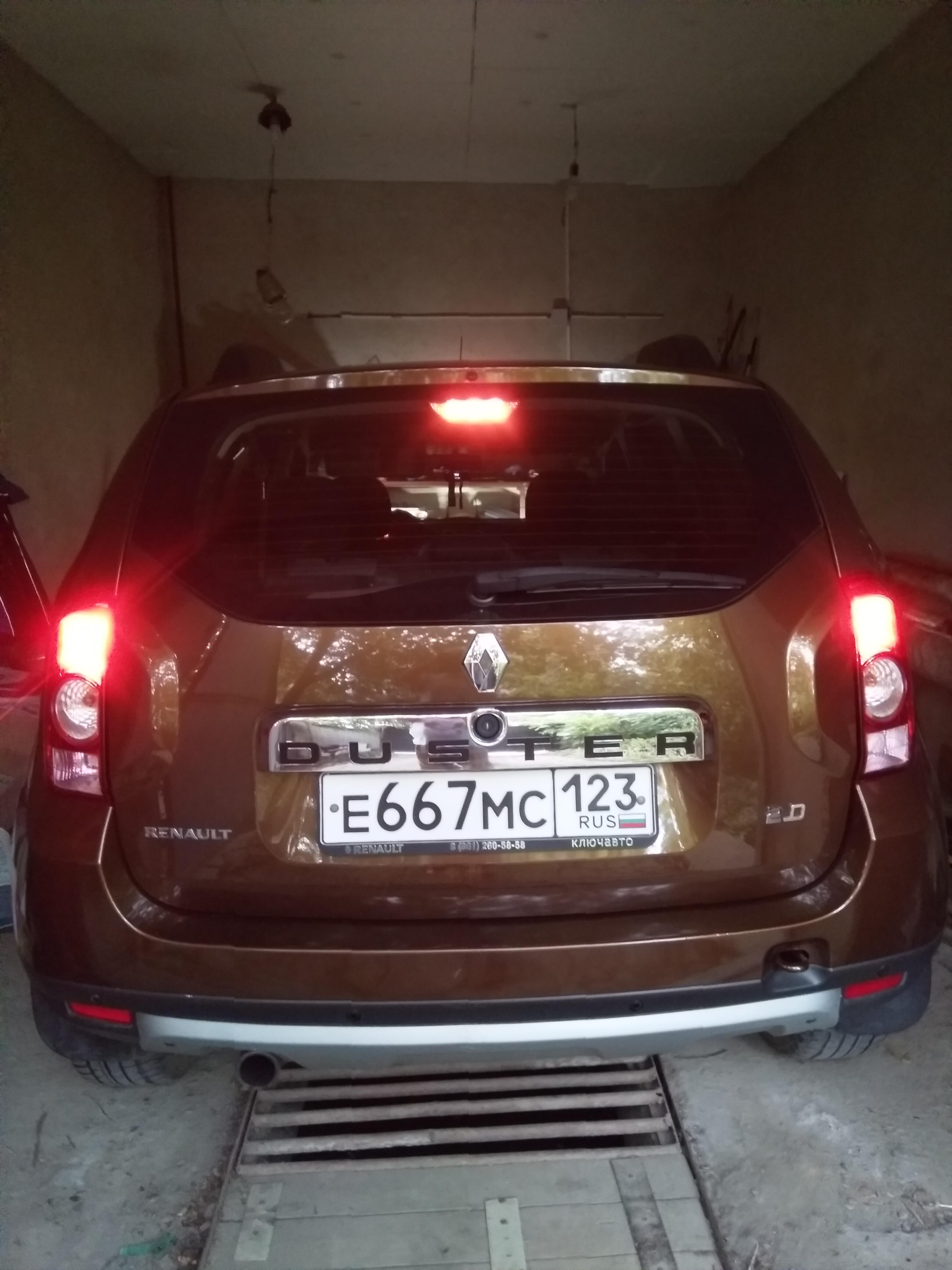

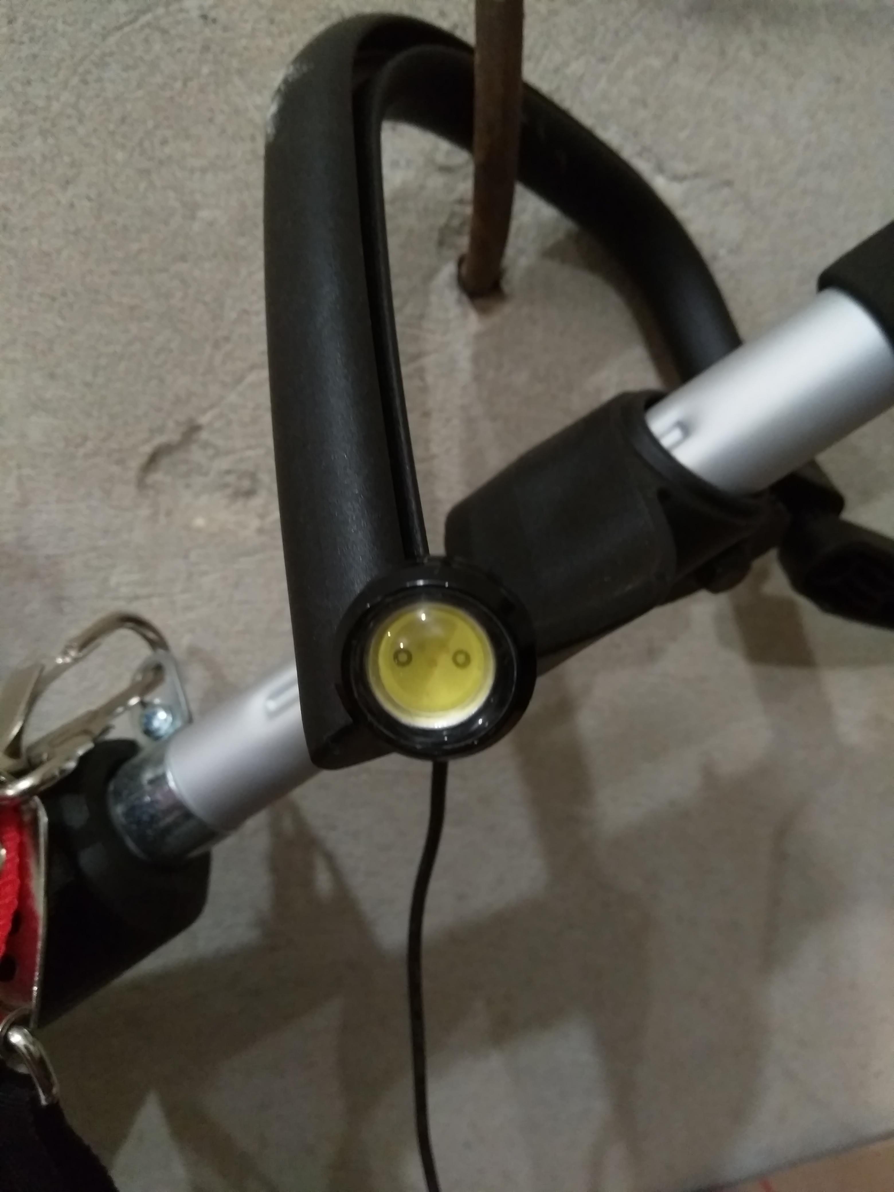

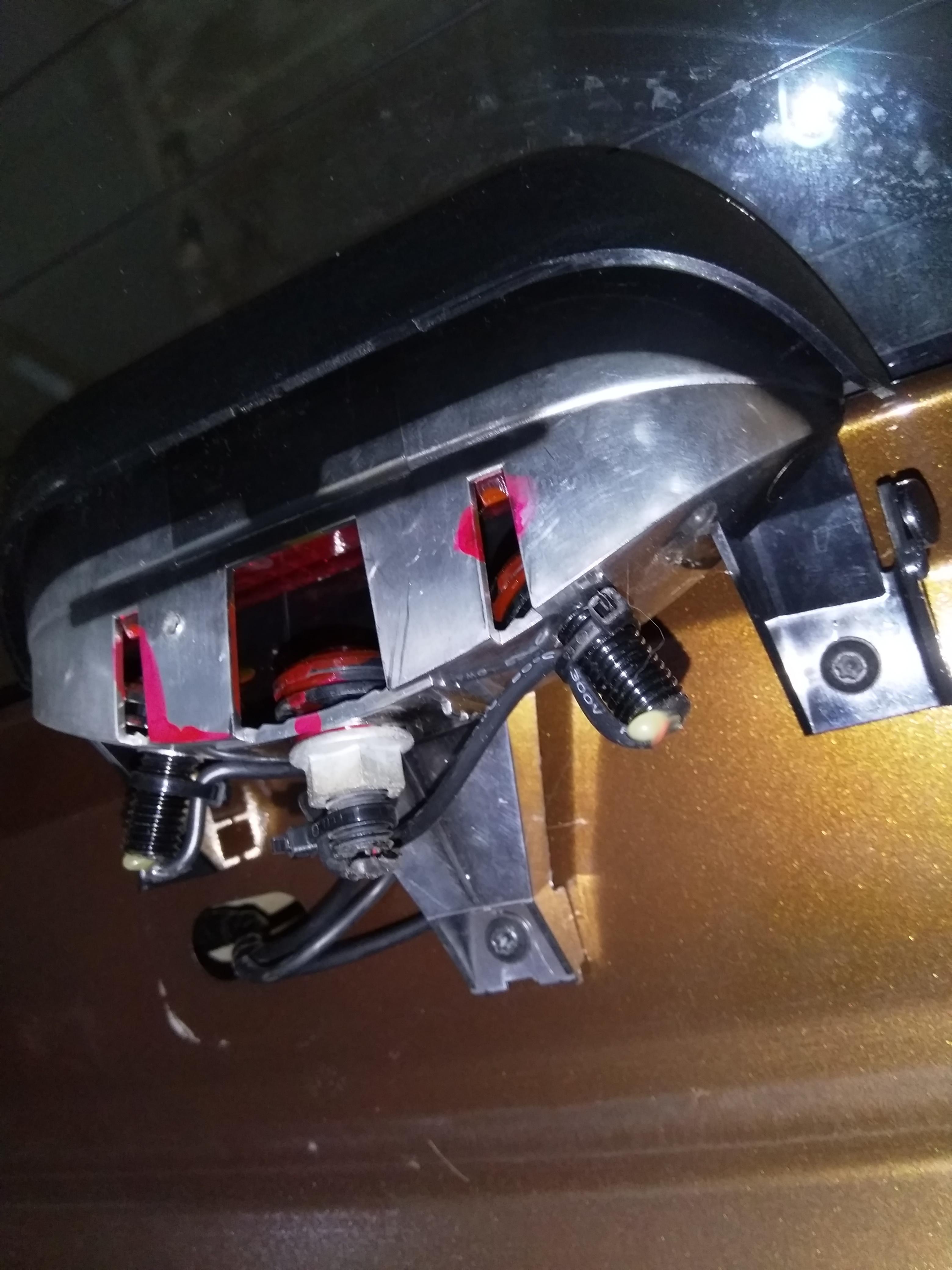

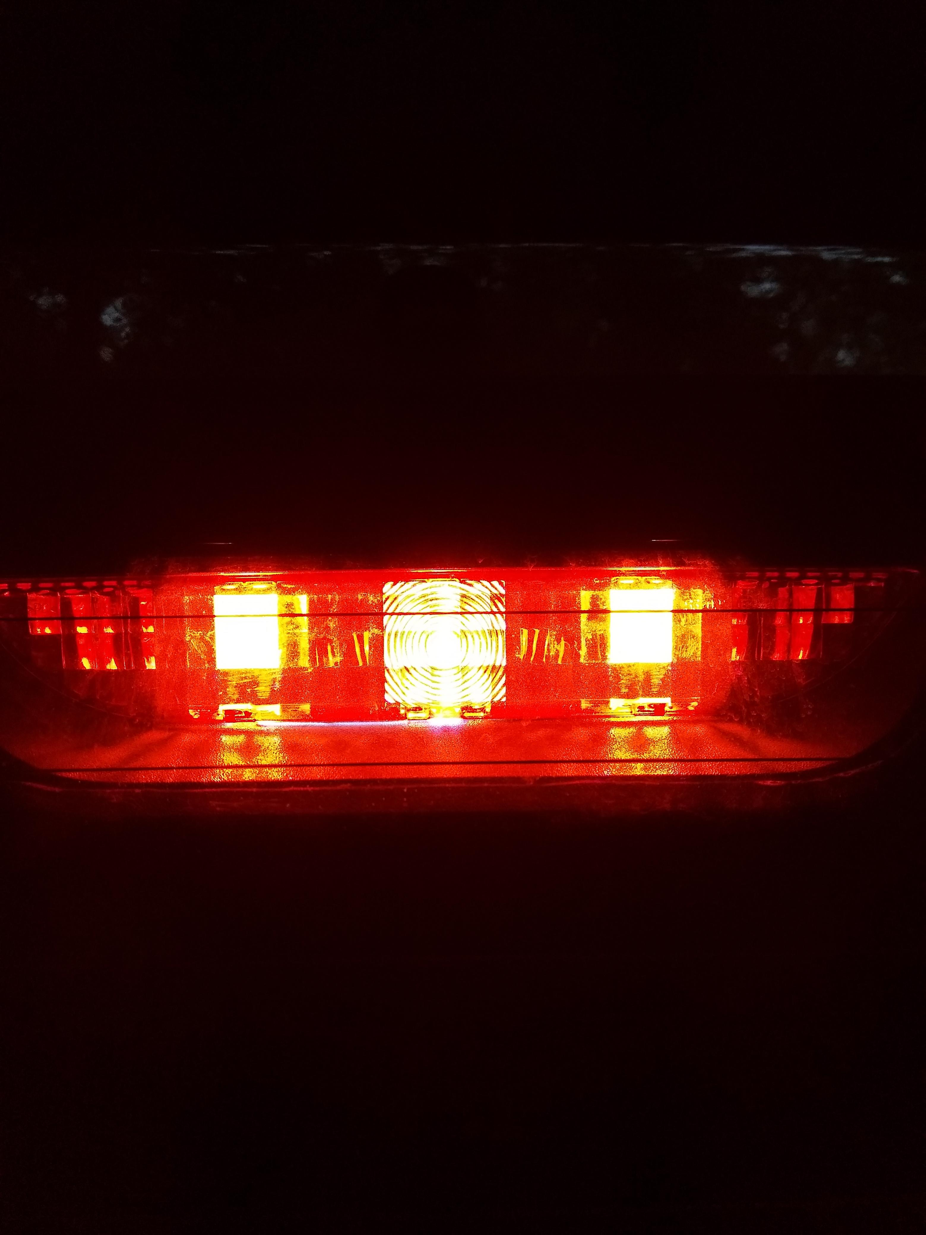

Как вариант установить в плафон заднего фонаря светодиоды типа *орлинный глаз*, так они заявлены на АЛИ, мощность 3Вт, никаких драйверов , стабилизаторов и радиаторов не надо, пришлось покрасить линзу красным цапон- лаком т.к очень ярко светят, подойдет и женский лак даля ногтей. Установил года два тому назад.
