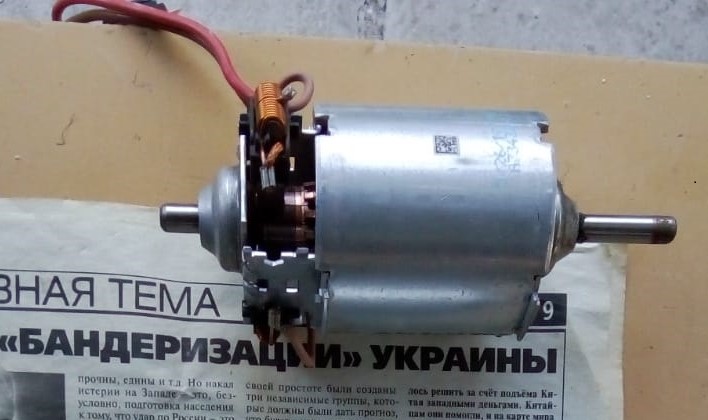

В продолжении темы. Отдал родной вентилятор в перебор спецам по ремонту электродвигателей... Прождал 3 дня, выяснилось что такие двигатели они не ремонтируют, психанул поехал забрал... и на обратном пути едучи с открытыми окнами из за отсутствия вентилятора не сразу услышал антирадар, попал на 250 р за превышение. Вентилятор отдал в разбор знакомому электрику выяснили двигатель ф 62мм, вал ф 8мм, вертикальный люфт как я писал ранее отсутствует это гуляла сама крыльчатка, горизонтальный люфт в бронзовых подшипниках скольжения есть. К сожалению модель двигателя он не зафиксировал так же ничего сделать не смог, собрал обратно и вчера мы с сыном поставили его на место, подключили и о чудо, вибрация ушла... но, воздух в салон не идёт , видимо что то нарушили когда отодвигали парприз, сегодня буду пытаться найти косяк.
