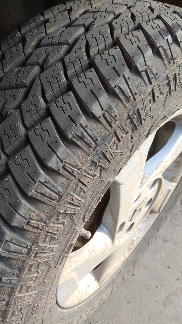

Всё таки для задней оси давление в 2.0 bar это слишком много. При езде даже на загруженном авто по бокам на задней резине видно темные полосы, я сначала думал, что это резину жрёт из-за плохого схождения, но потом понял, что колесо перекачено и эти края даже не задевают дорожное покрытие. Я это и раньше замечал, но было пофиг, но когда купил новую резину, то начал задумываться. Тем более при езде по сельским дорогам частенько сносит зад на поворотах из-за маленького пятна контакта задней резины.
Спустил зад до 1.9 bar, но этого тоже недостаточно, чтобы протектор на задних колесах полностью "лёг" на асфальт.
А спереди почему-то наоборот двойки слишком много, т.к. бока сжирает быстрее, нужно 2.1 как минимум.
Но если зад будет менее 1.8 bar, а перед более 2.1 bar, то что из этого получится вообще не ясно.
