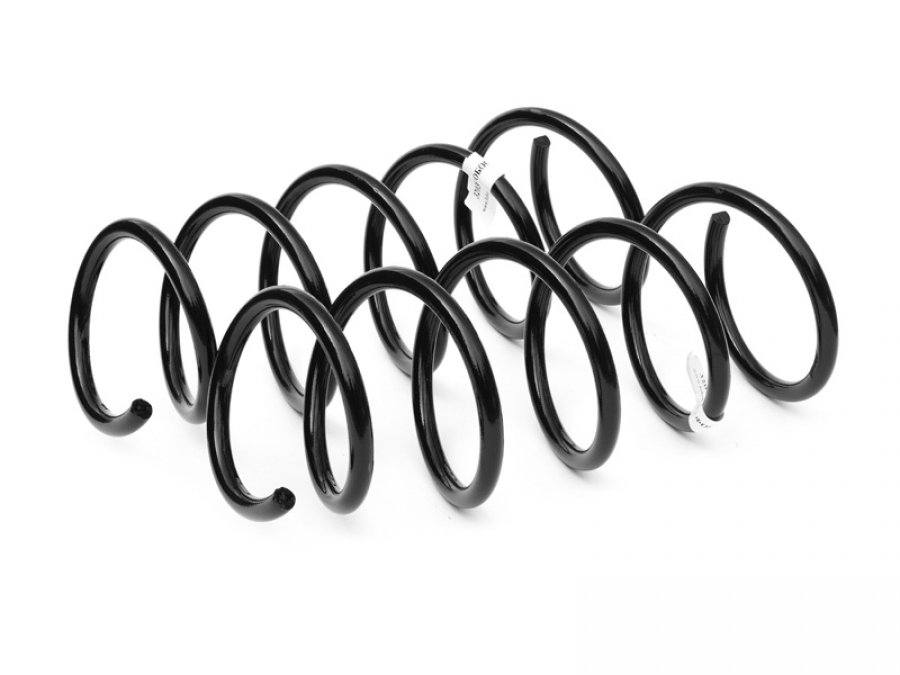

Вчера поменял стойки и поставил пружины фобос для 1,6 хотя у меня 2,0 литровый, и после установки обнаружил что с левой стороны пружина цепляет подкрылок,хотя с правой стороны пружина стоит как положено с обох сторон одинаковое расстояние до подкрылка,что может быть,может попатся бракованая пружина.А не мог ли я её поставить вверх ногами случайно,фото правой сторны сейчас сделал.
Установлены они правильно, т.к. этикетки на них снизу наклеены.
Замерь расстояние от центра ступицы до начала бампера с обоих сторон, возможно кастер кривой с левой стороны.
У меня стояли эти пружины 5 месяцев и ничего не задевало.
