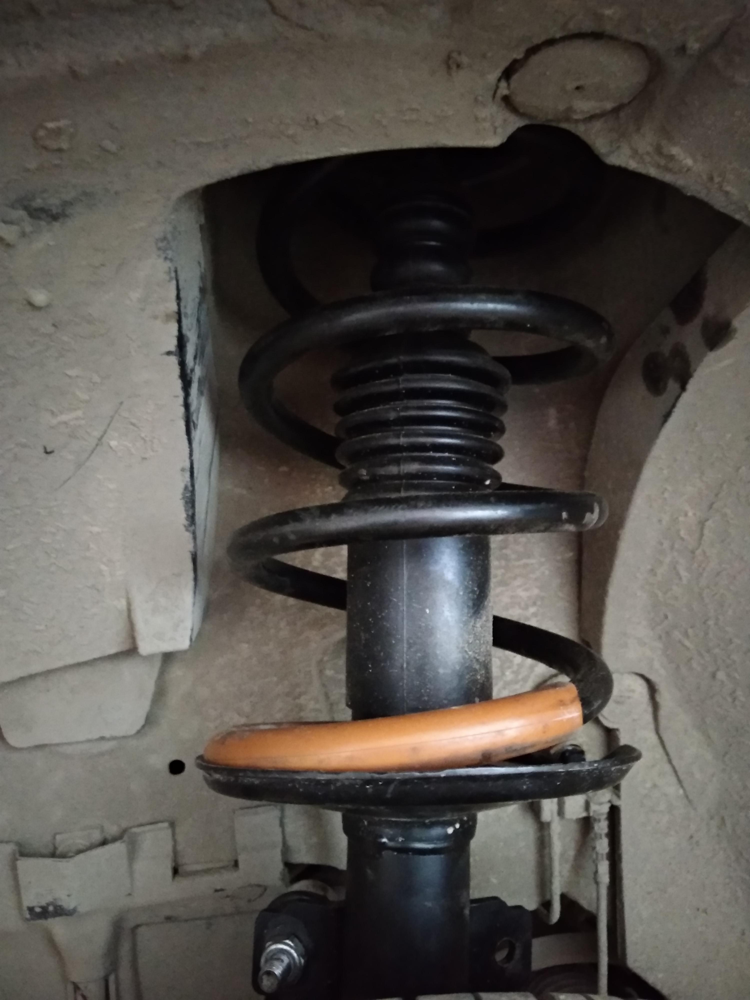

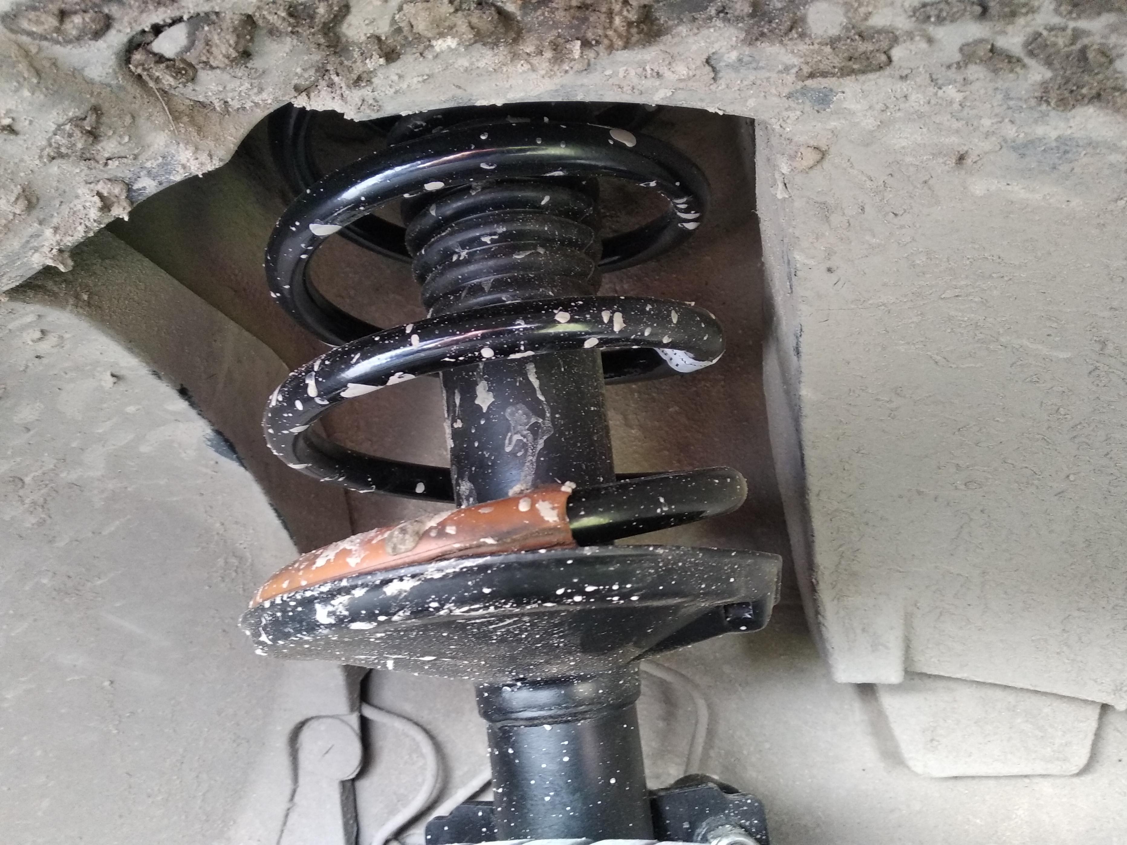

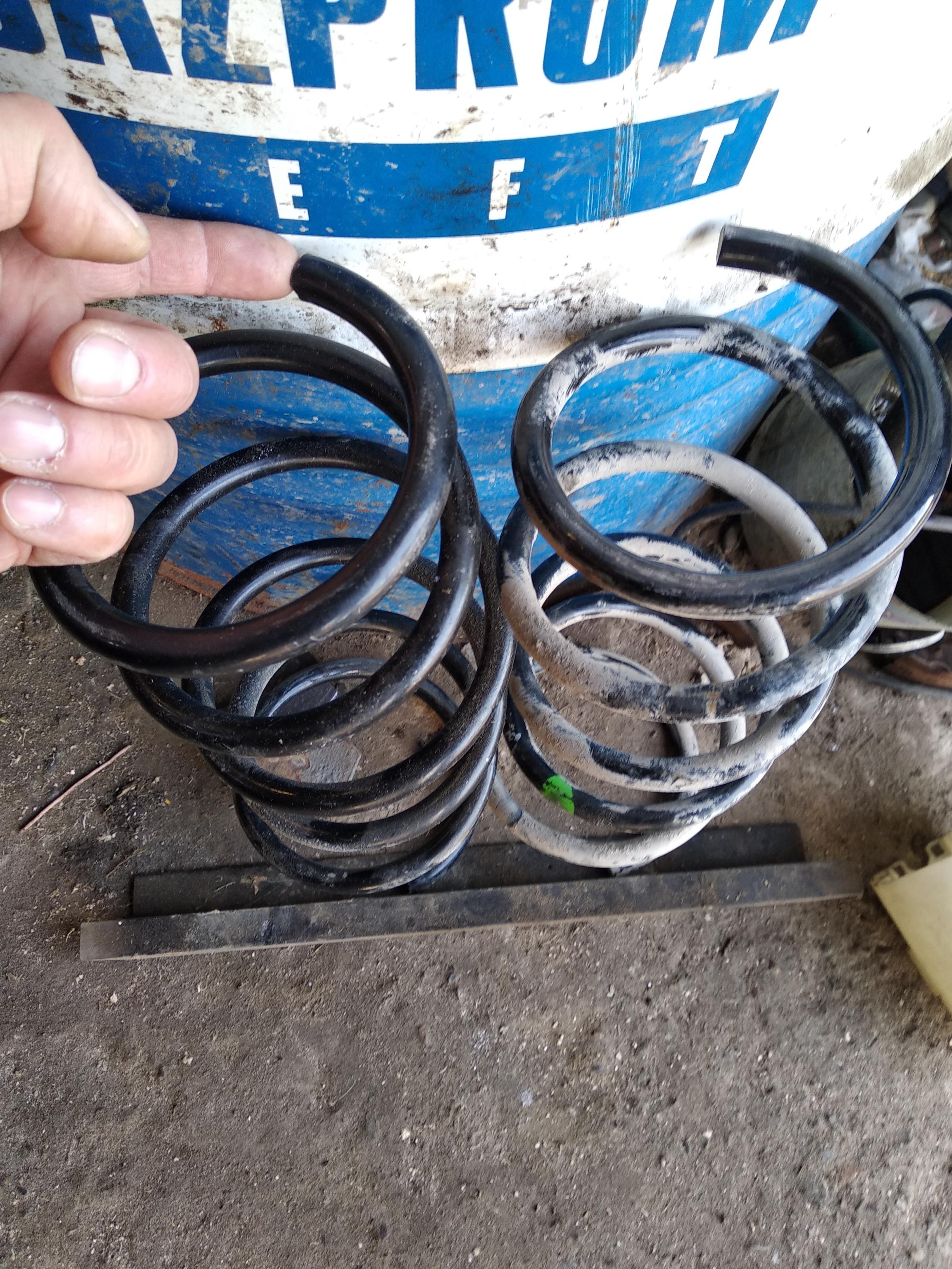

Да так и есть поменяли пружины,и всё встало на свои места,поставил для двух литрового движка Фобосы благо валялись в гараже с прошлого года тогда не стал их ставить по причине жёсткости как сдесь писали многие,ну сейчас уж не куда деватся или заказывать опять такие рже для 1,6 и думать может будут такие кривые , по всей видимости был брак , сделал фото пружины фобоса 1.6 и оригинала которые у меня стояли такое ощющение что фобосы не докручены и более сильнее выгнутые . А вот новые пружины для двух литрового тут уже все нормально одинаковое расстоянием до передней части подкрылка.
