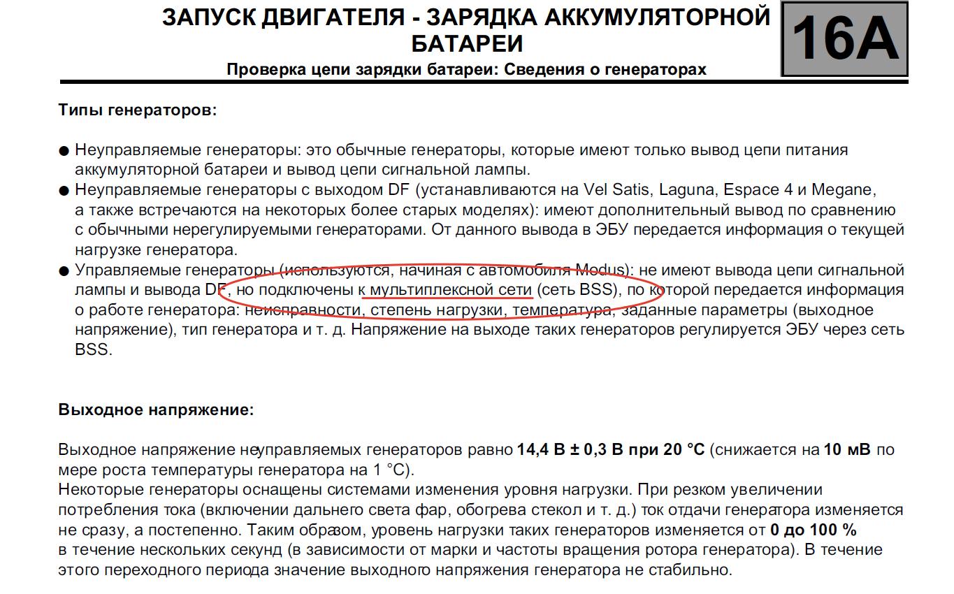

Единственное, что говориться о сети BSS. Из мануала ясно только то, что это мультиплекс, что и позволило мне говорить, что о ШИМ речи не идет.
В остальном мануал не считает нужным что-либо пояснять.
Т.е. моя логика простая: я точно знаю что управляемый генератор стоит, например, на флюенс. Я снял с него сигнал. Сохранил. Он выложен выше. Было дело - снимал сигналы с дастеров ф1 и ф2. Увидел то же самое. Сделал вывод, что сеть та же, но функции управления не доступны. Видимо урезаны.
