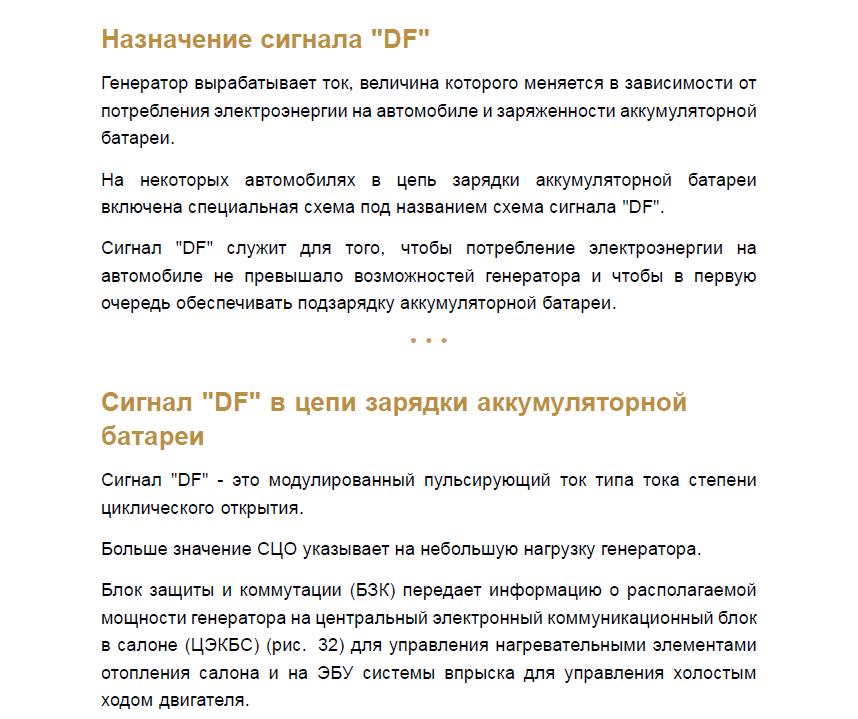

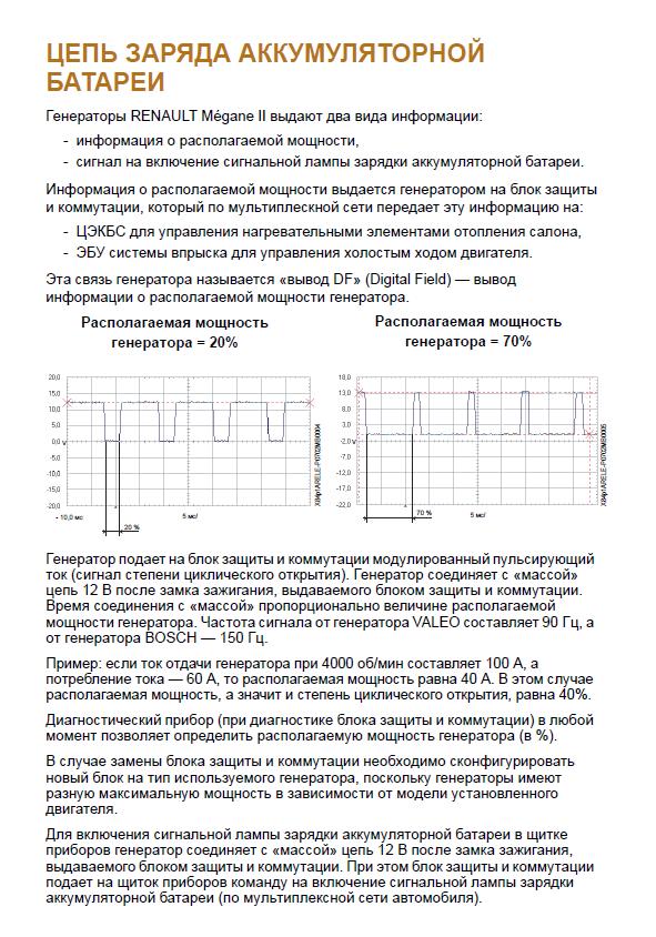

Все таки я нашел инфу о ШИМ на генераторах Рено. Я ошибся. ШИМ применялся. Это и есть вывод DF. Служит для обратной связи по нагрузке.
СЦО - степень циклического открытия. Этим сокращением у Рено называется то, что в англоязычной литературе обозначается как PWM, а в русскоязычной обычно обзывается как "скважность" или "коэффициент заполнения".

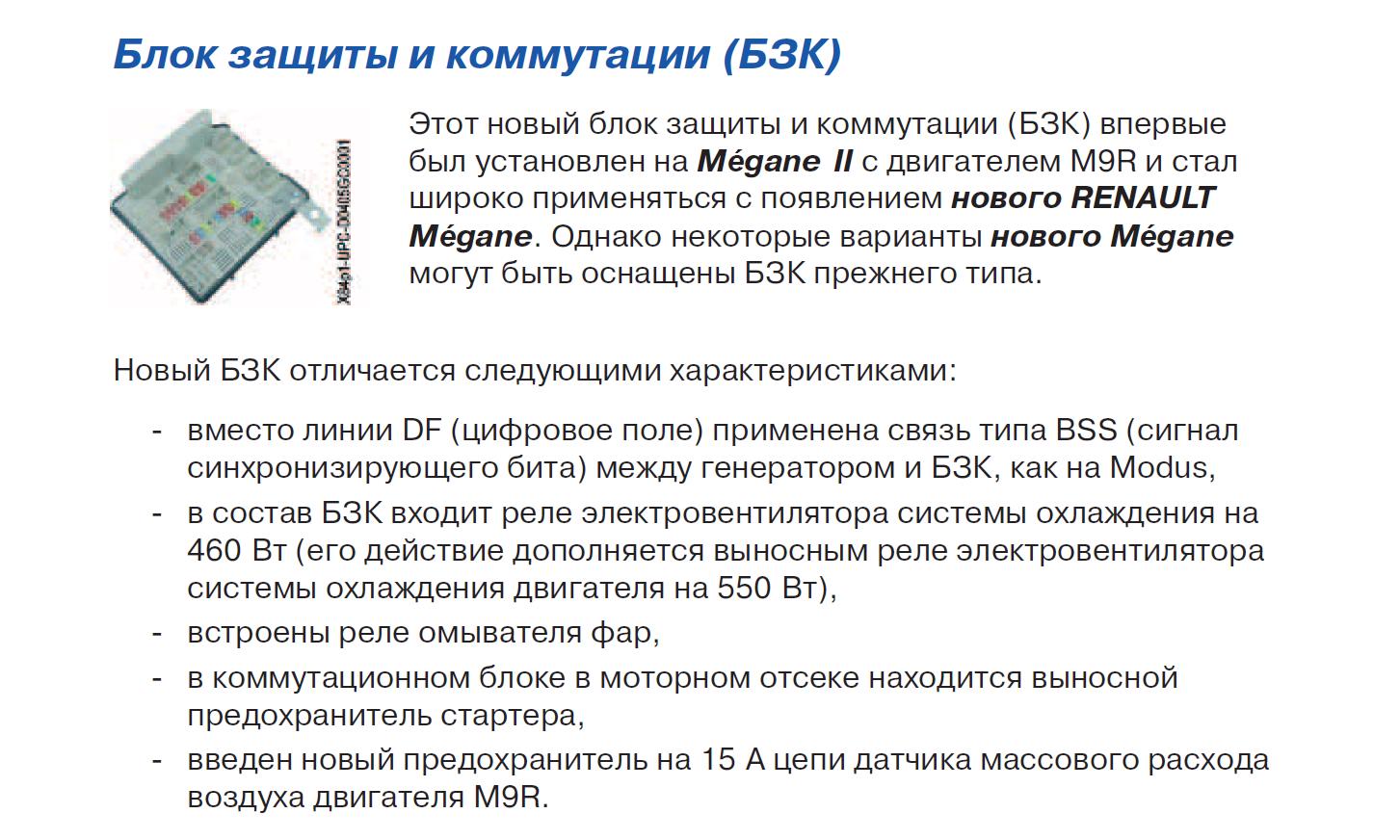

Шина BSS появилась на автомобиле Меган 2ф2. На Меган 2ф1 все еще применялся вывод DF
