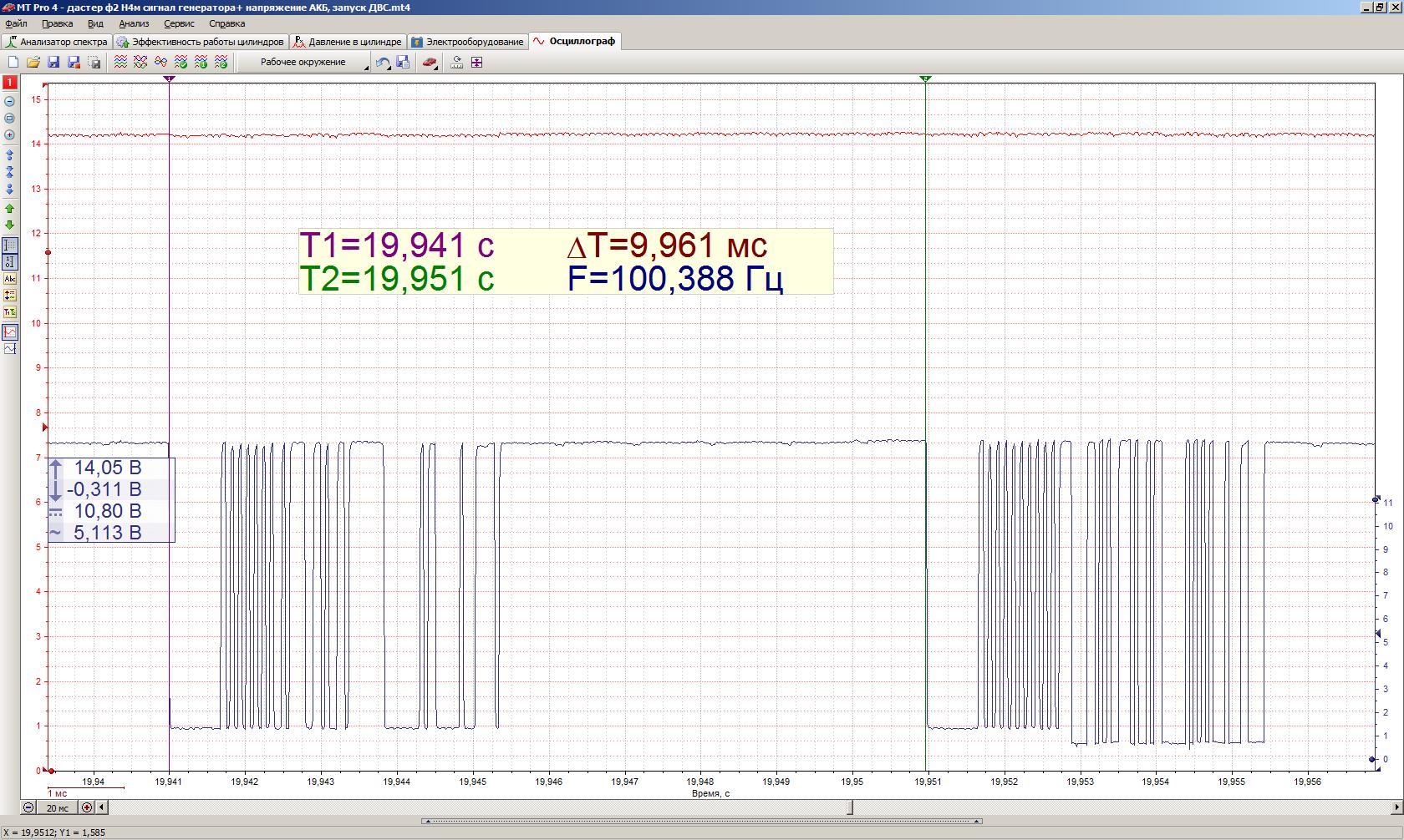

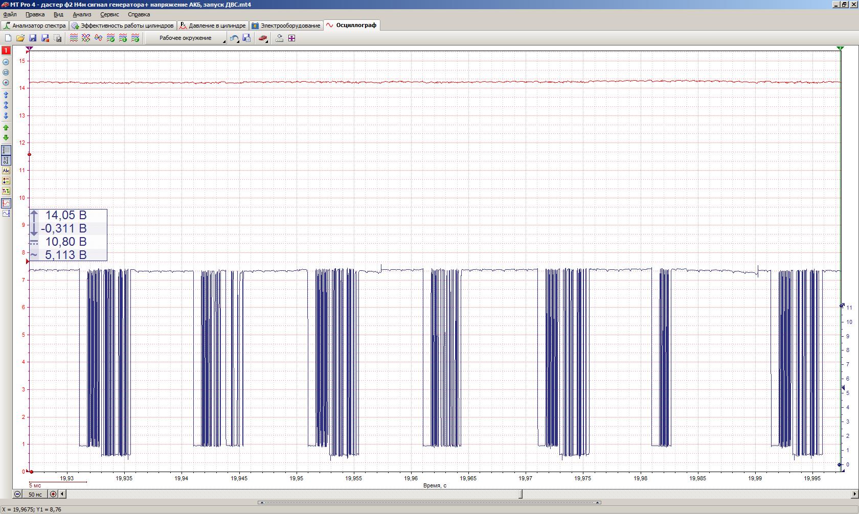

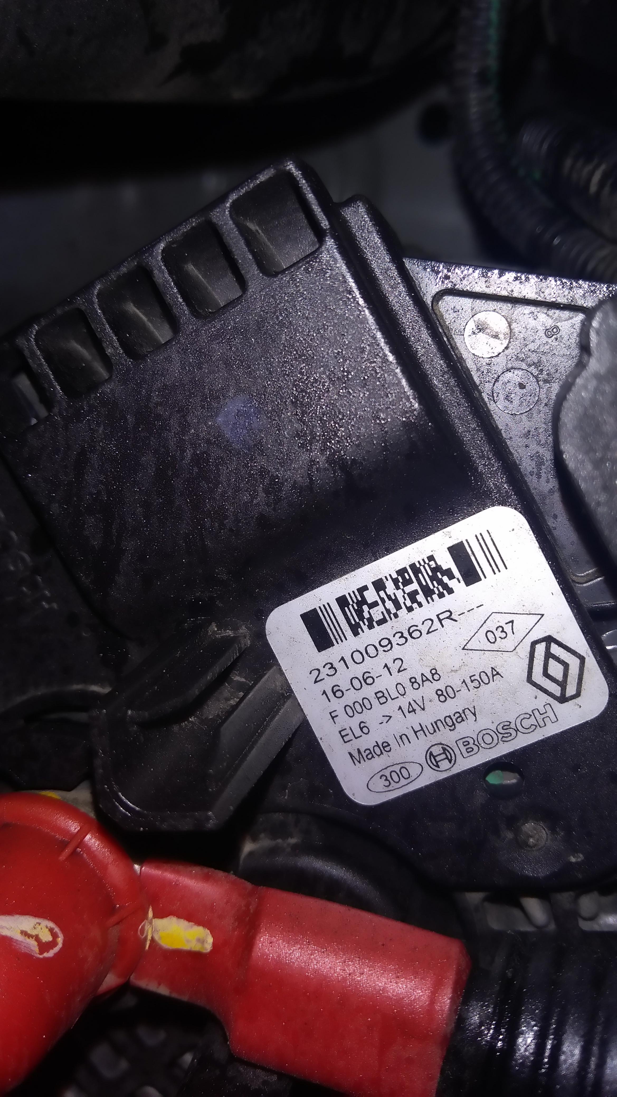

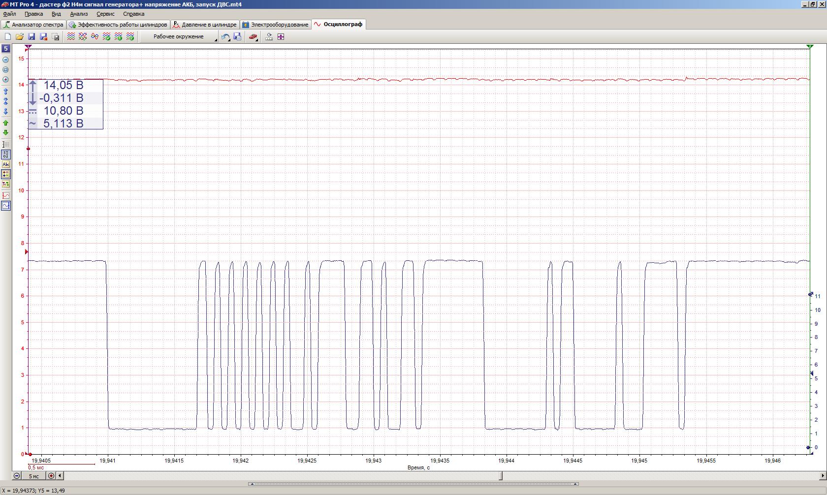

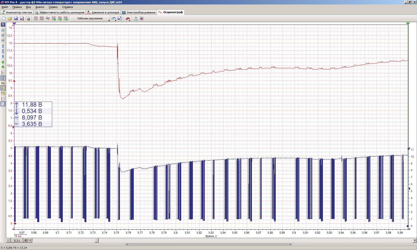

На Дастер ф2 Н4М (1.6) сигнал зарядки с гены не похож на BSS. Судя по всему, это именно LIN
Красный - напряжение АКБ
Фиолетовый - сигнал на фишке АКБ
На первом скрине просадка - прокрутка стартера.
И, да: CLIP не позволяет подать команду на генератор, чтобы изменить напругу. Но напряжение на АКБ поднимается на сразу после старта, это видно.
