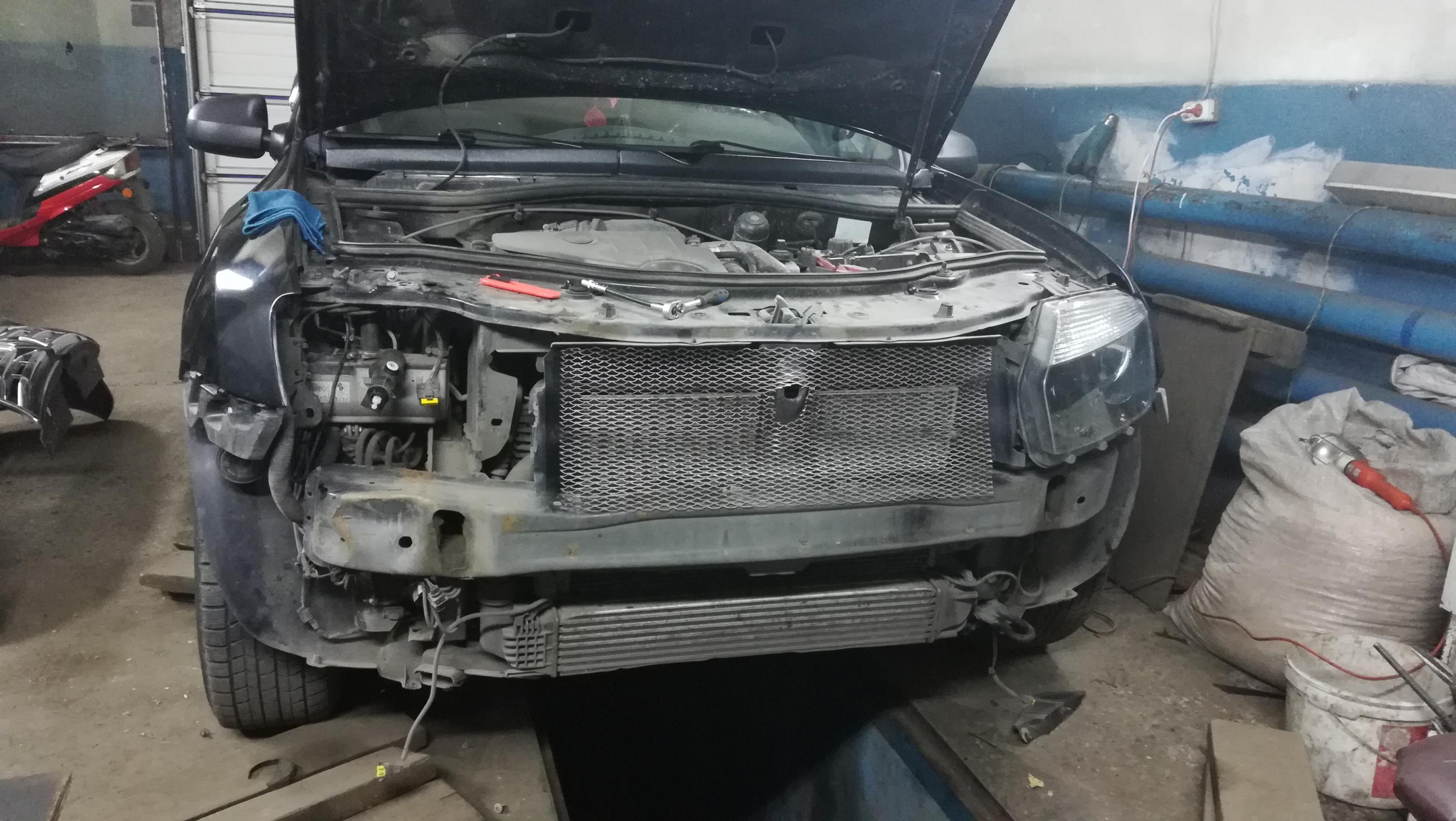

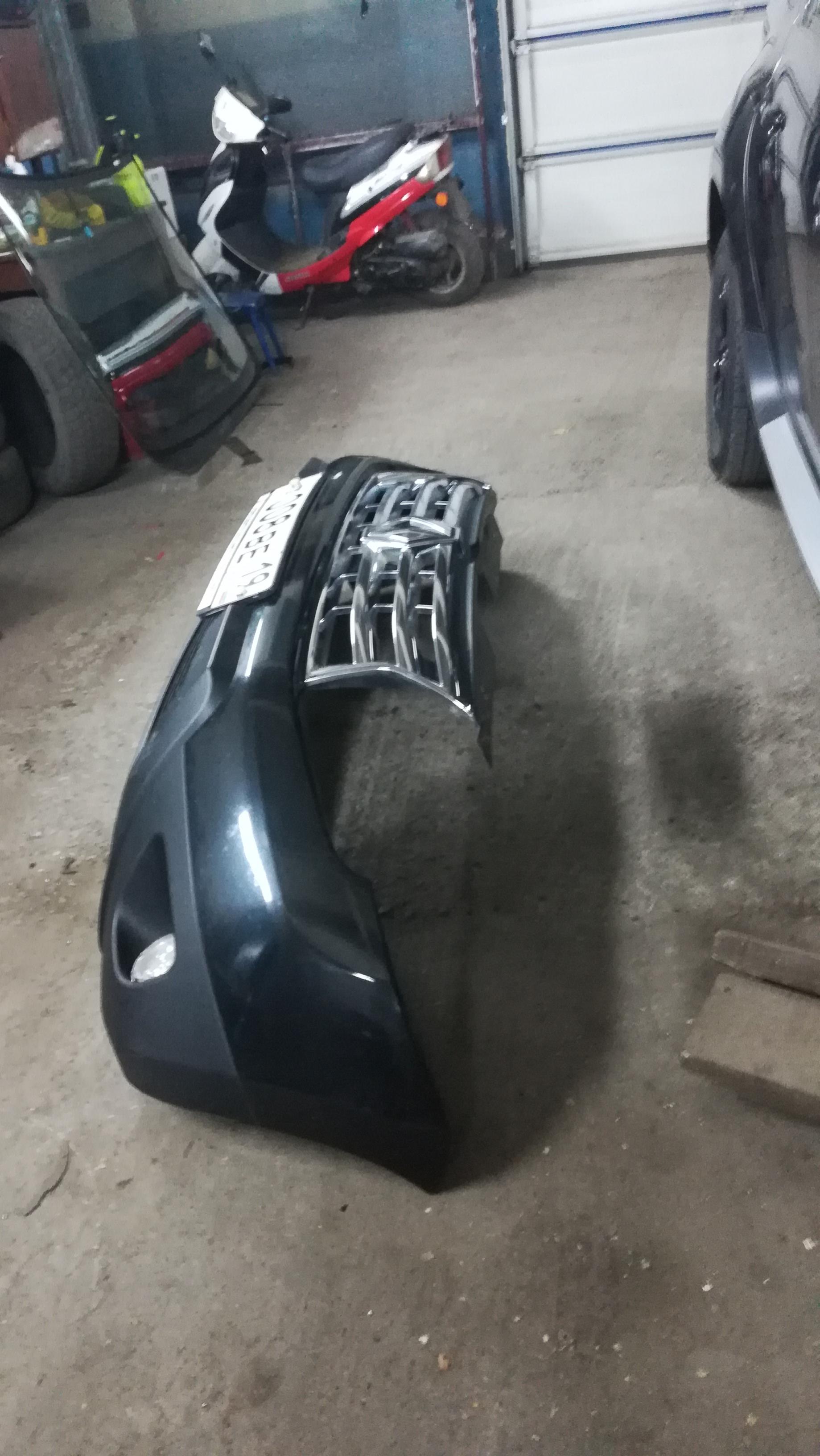

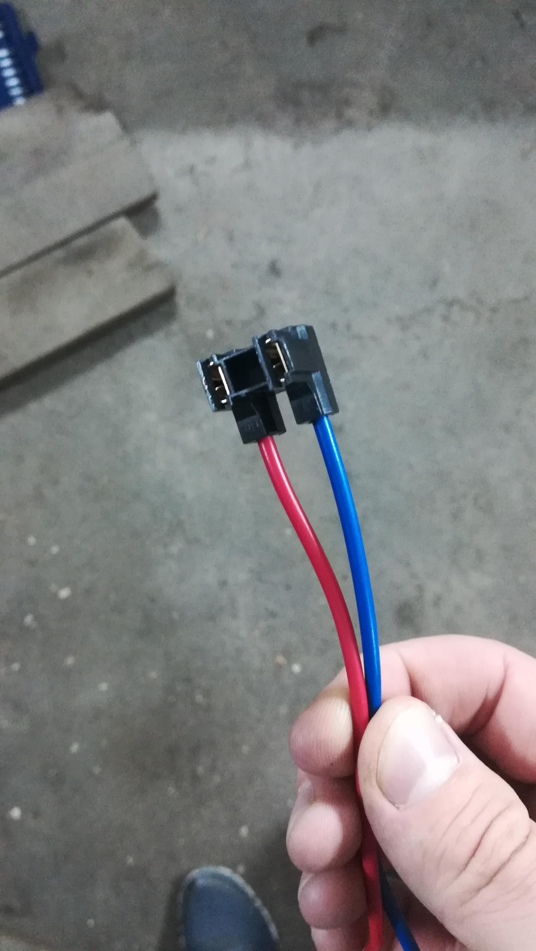

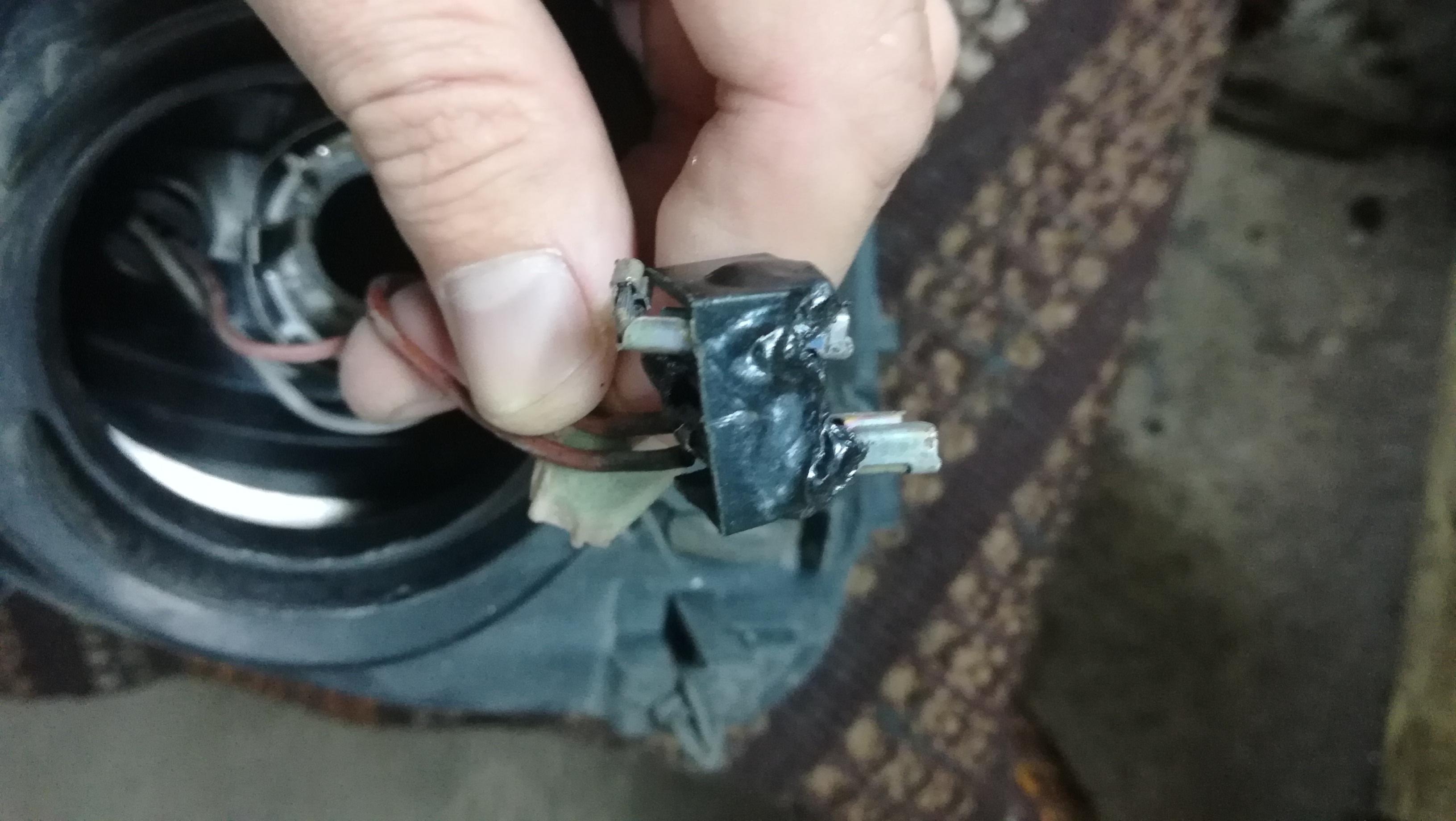

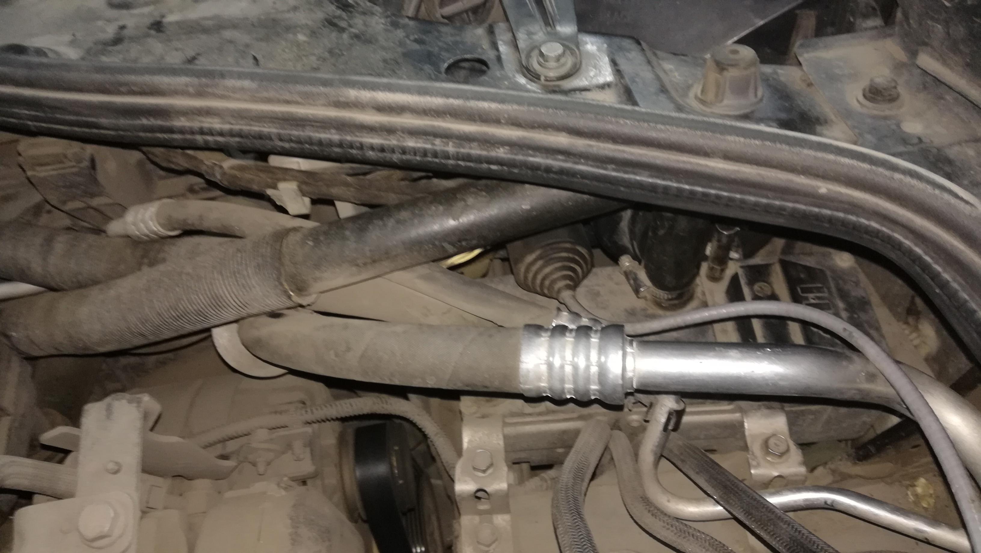

Спасибо Борян, u313, за то что откликнулись, подсказали и подтвердили правильность хода мыслей !!! Работа по снятию фары на самом деле оказалась не сложной из разряда "глаза боятся, а руки делают" Всё сделал, трудностей по снятию и установке бампера и фары не возникло. В фаре откусил концы оплавившихся проводов, подходящих к лампе ближнего света (к слову сказать лампа тоже оплавилась и один из двух контактов вообще выпал ) и припаял к ним новый разъем. Единственный момент, когда было "совсем не смешно" , это когда для проверки работы "восстановленного" ближнего света подцепил разъем к фаре и включил ближний свет, а она не загорелась ... Хорошо, что есть друзья, сразу направили взгляд на предохранитель, и действительно, был перегоревший, поменял, всё заработало На последнем фото видно, что места для манипуляций с лампами правой фары у меня нет, поэтому надеюсь, что хотя бы в ближайшие полгода не придётся снова лезть туда, тьфу, тьфу, тьфу
