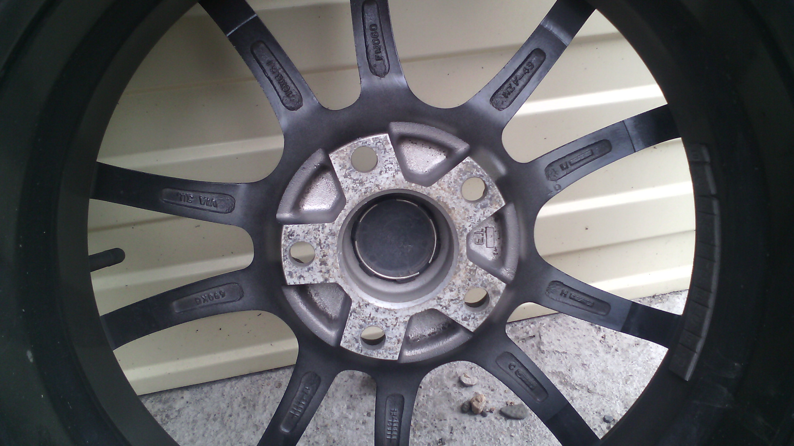

, покупал с рук, подбирал по параметрам, хочу поделиться впечатлениями - диски NZ Wheels F-43, 6.5Jx16, сверловка (крепеж) 5х114.3, вылет (ЕТ) 46, диаметр ЦО (DIA) 67.1, нагрузка 690 кг. Вес диска не известен (на диске не указан, в инете не нашёл), но по ощущениям колесо в сборе с резиной Dunlop Graspic DS3 215/65 R16 весит в два, а то и в три раза меньше, чем колесо на дастеровских стилягах с резиной Amtel Cruise 4x4
По параметрам видно, что от заводских отличается только вылет (ЕТ) на 4 мм. и диаметр ЦО (DIA) на 1 мм., так вот, если первый никак не повлиял на характер поведения авто, то вторым пришлось позаниматься, - появились вибрации (биения) на руле - при активном наборе скорости на 3-й передаче и 6-й, а выше 120 км/ч вообще не было желания разгоняться, руль как отбойный молоток начинал трястись... Не верил я честно говоря, что 1 мм. разницы в диаметрах ЦО даёт такой эффект, не верил и тогда, когда в руках оказались так называемые "проставочные" или "центровочные" кольца за 120 р., которые решил поставить исходя из советов друзей и содержания этой темы на форуме, но когда поставил и проехался...ребята..."земля и небо", биений не стало, ускорение в кайф
