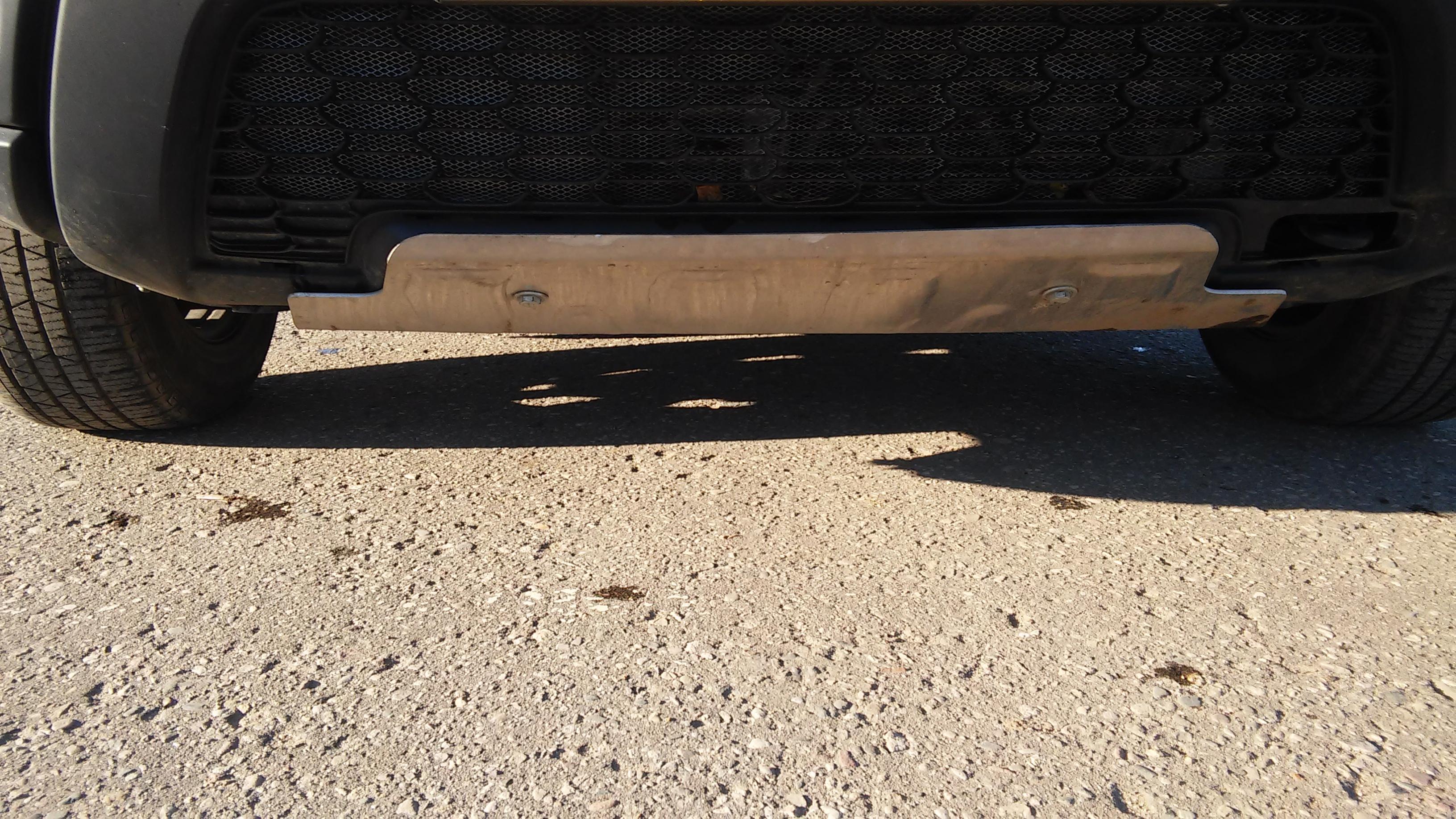

Здравствуйте, хотел бы поделиться своими впечатлениями.

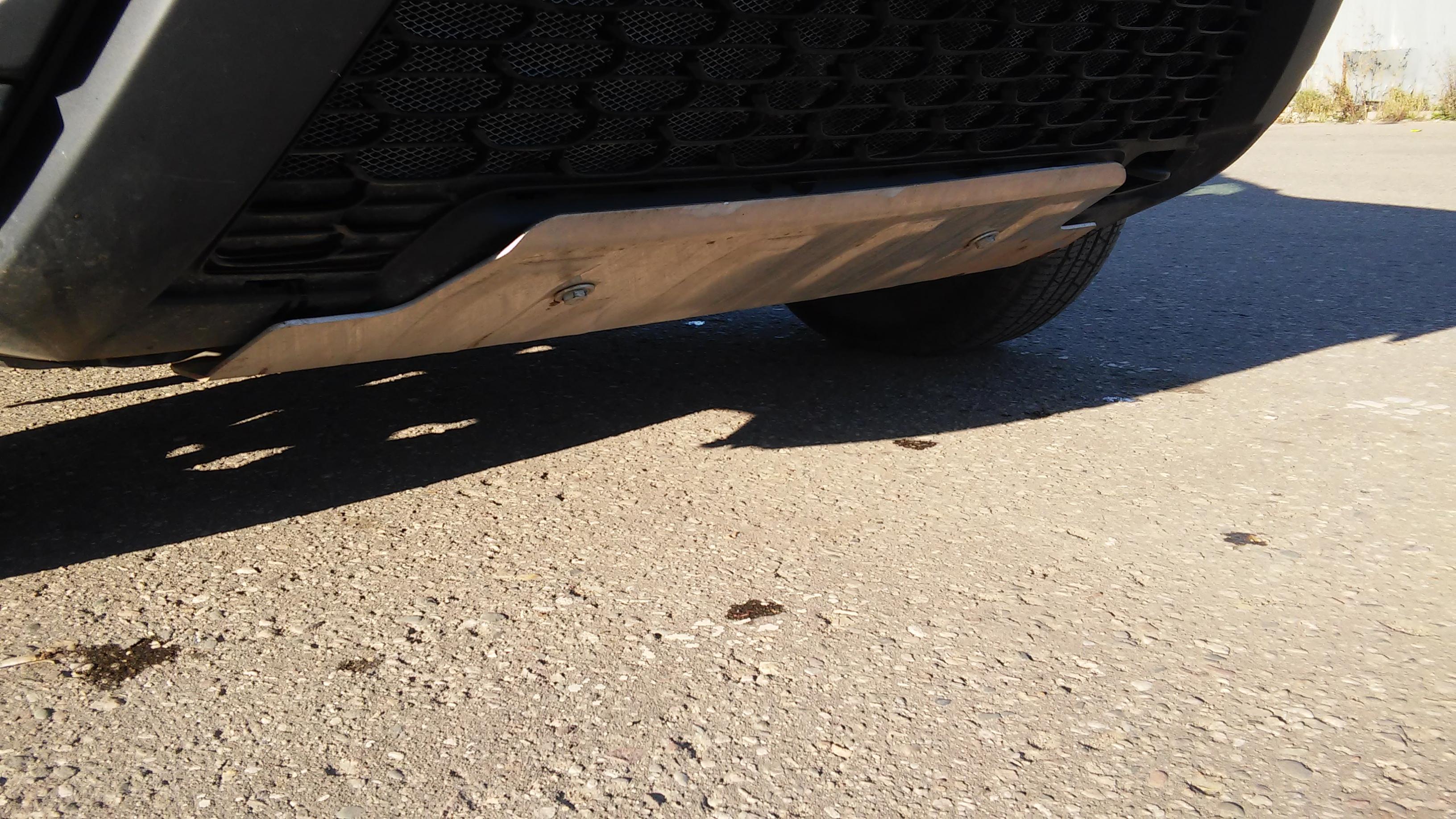

Помимо установленной защиты по днищу от "Патриот" захотел установить защиту переднего бампера от той же фирмы (насмотрелся видео,как бампер отстегивается на бездорожье). Так как стальная защита через некоторое время начинает ржаветь, то решил заказать из алюминия. Защита,которая мне пришла сделана неплохо, но с внешней стороны есть потертости, конечно снизу их не видно, но от новой детали ждешь ,что и выглядеть она будет хорошо. Упакована защита была не плохо и поэтому думать на доставку мало вероятно.

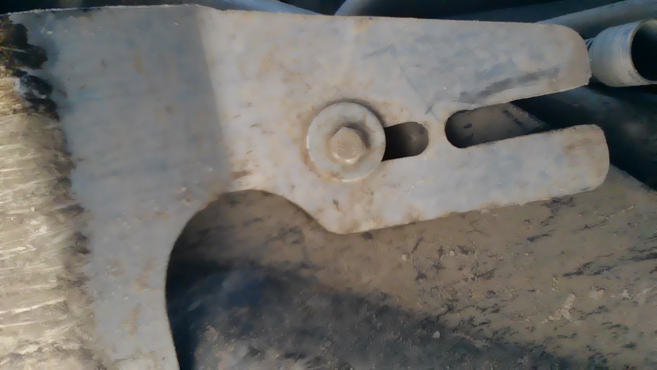

Защита комплектуется крепежом для большой защиты и максимальных комплектаций Дастера, поэтому втулки надо обрезать и крепеж лишний остался. Если устанавливаешь сам, то лучше сначала посмотреть видео по установке, а то листок с защитой не очень информативный. На закладной планке нет отверстия по центру,чтобы прикрутить бампер,поэтому если есть желание, то надо запастись сверлильным инструментом.
