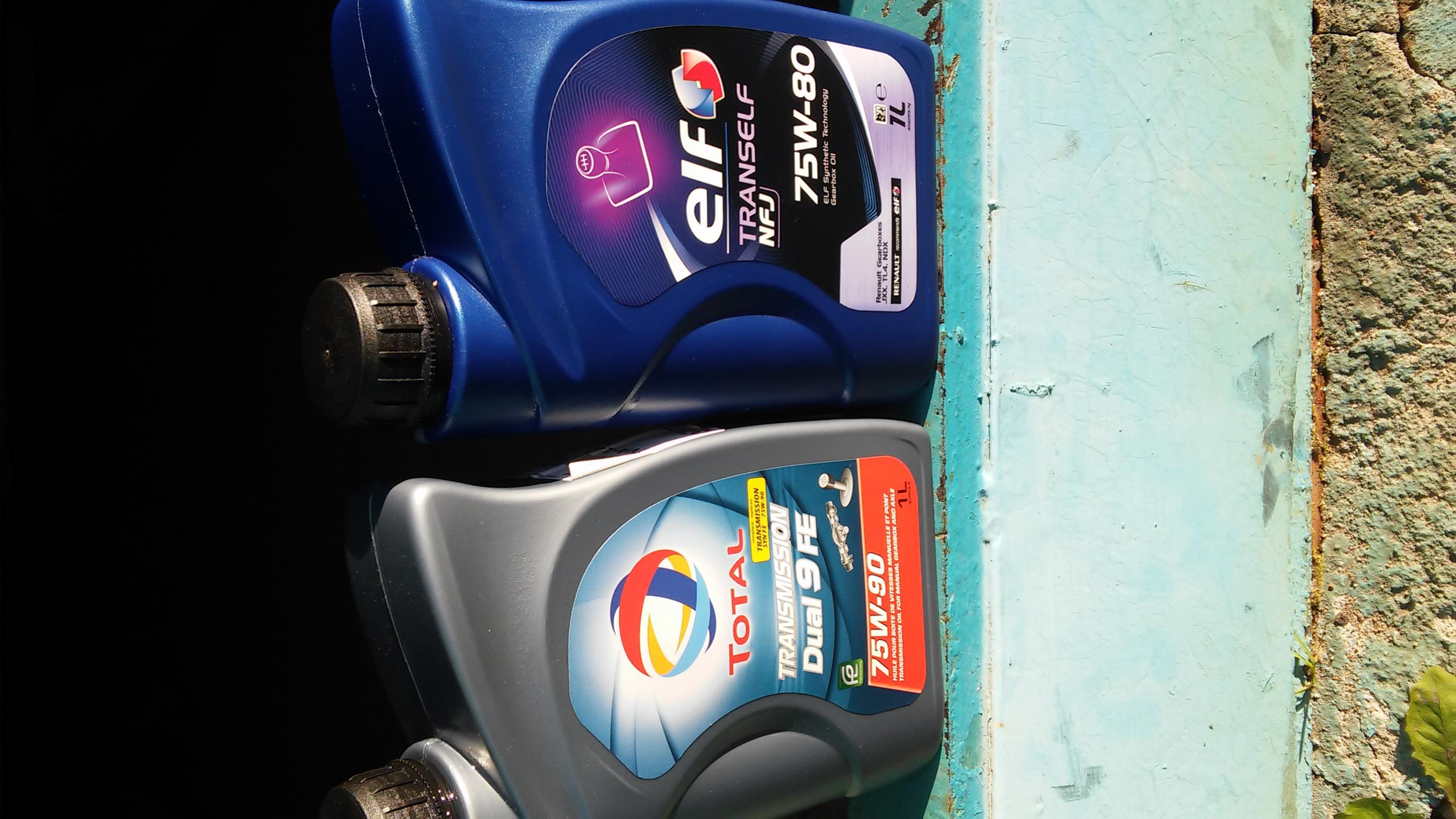

Еще решил поменять масло в раздатке, редукторе и коробке, так как есть определенное недоверие и к изготовителям, и к сервисменам. Проходил два ТО у оф.диллера, но уровни они там так и не смотрели. На вопрос отвечали : "что там все хорошо и на долгое время".
Поэтому были куплены масла для редуктора и раздатки TRANSMISSION DUAL 9 FE 75W-90, а в коробку ELF Tranself NFJ 75W80.

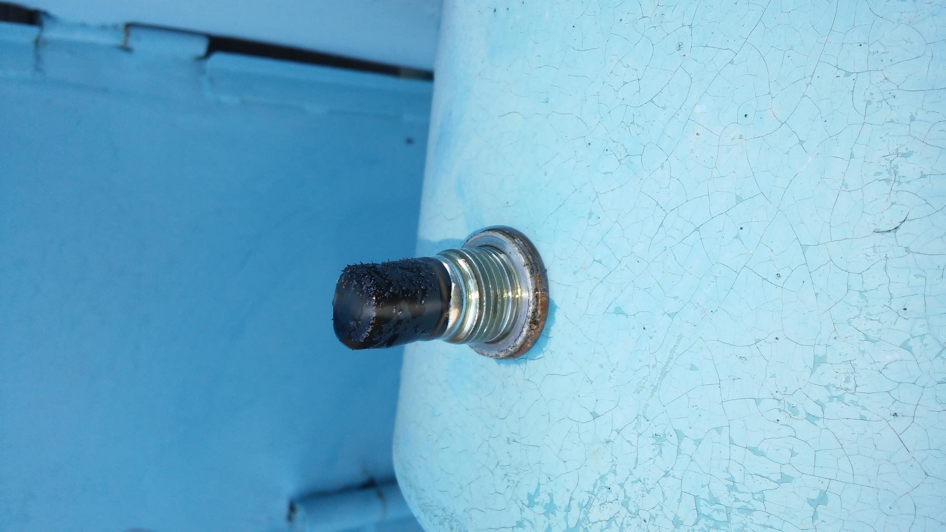

Сама замена масла не вызывала сильно положительные имоции, особенно в коробасе. Замену производил со смотровой ямы. Я не пробывал, но мне показалось, что проверять уровень и заливать масло в КПП и раздатку можно при снятых передних колесах. Слитое масло не было очень грязным, а на пробке редуктора были продукты приработки, износа.
