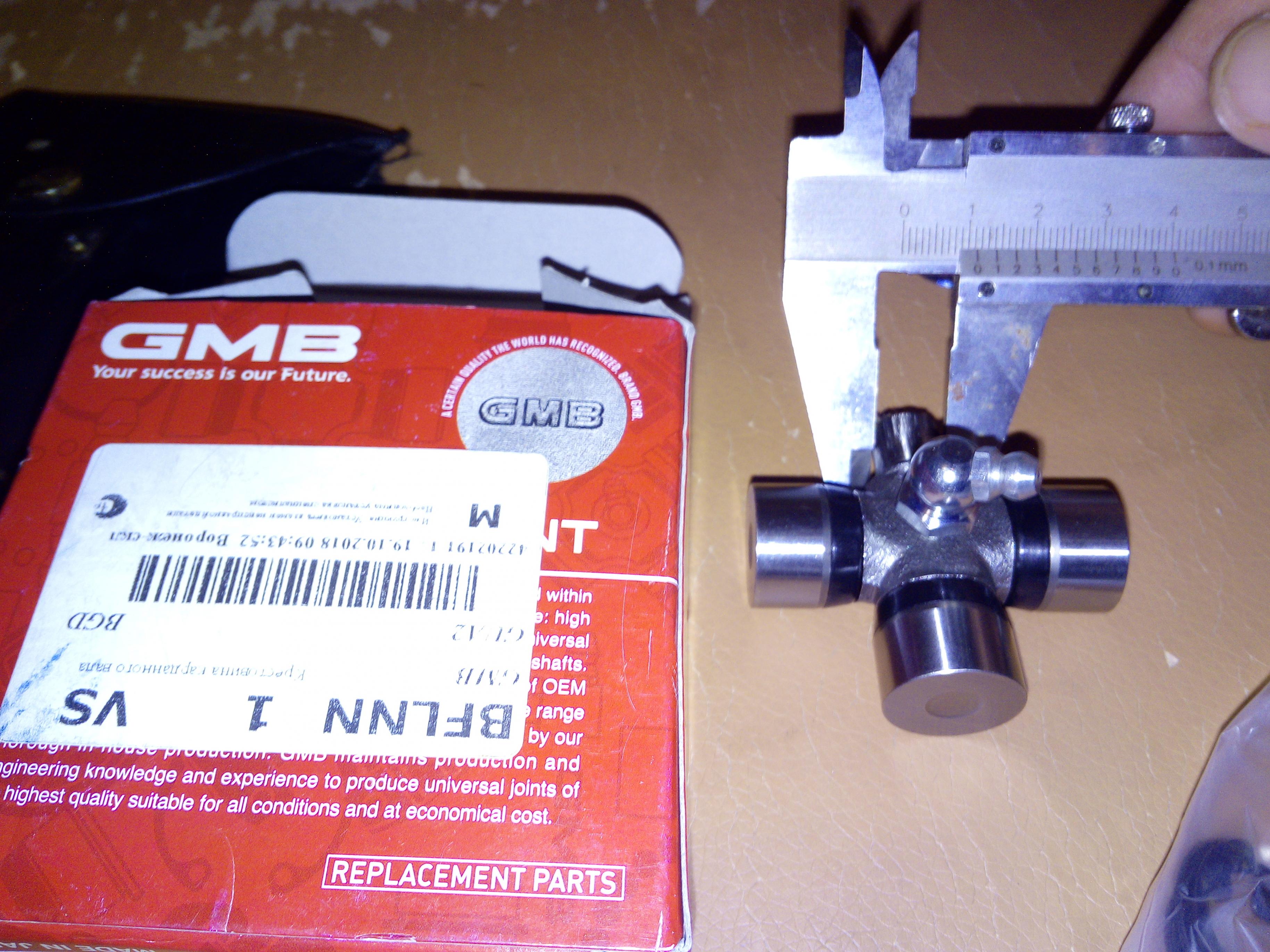

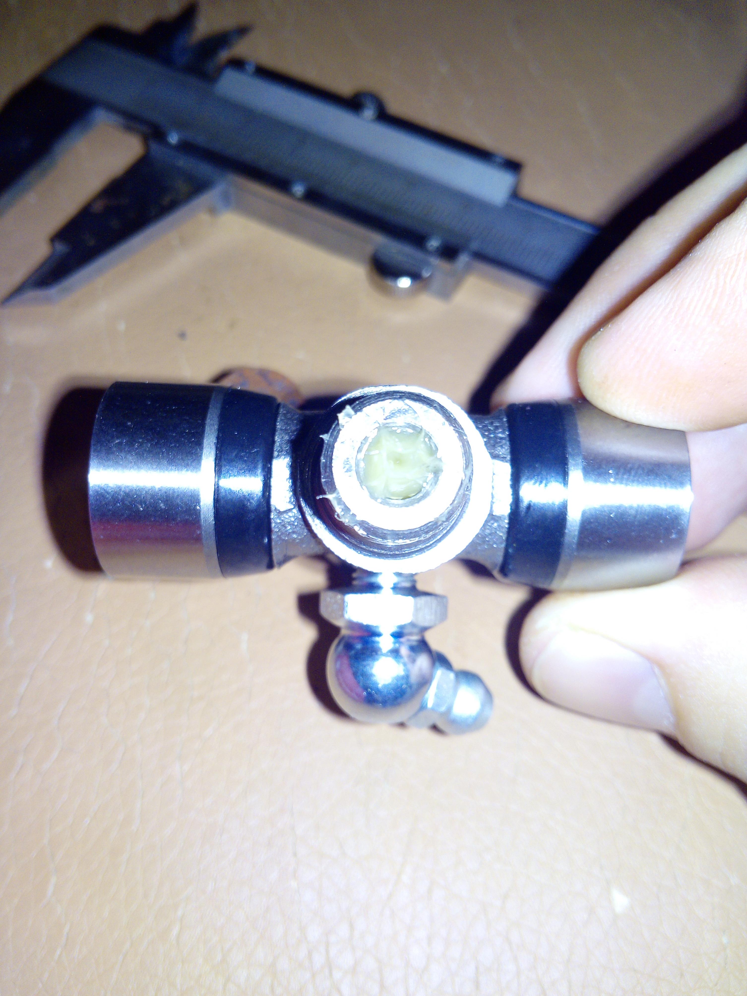

Пришли мне крестовинки. Сравнил немного. Диаметр шипа у Gmb - 11 мм, у штатных - 13 мм, GMB я ещё по недосмотру заказал шприцуемые, поэтому в середине шипа есть ещё отверстие диаметром 3 мм. Возможно будут слабоваты. Хотя если их буит хватать тыщщ на 30, я буду доволен.
