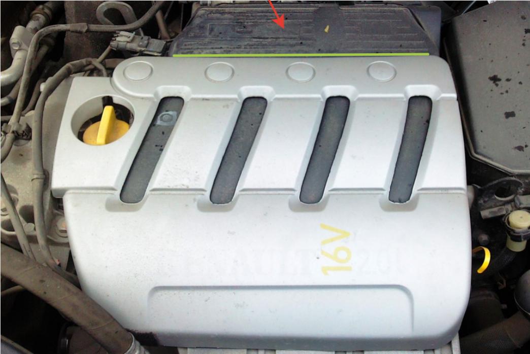

Кстати, насмотрелся я тутова в энторнэтах фотки с энтой крышкой на дустерах, например (фото не моё):
... и по личному опыту смею утверждать следующее: вода из-под форсунок омывателя попадает вначале на ту чёрную хрень (показано красной стрелкой), и уже с неё стекает в свечные колодцы... Я что на первом, что на нонешнем своём дустере (до герметизации форсунок) видел следы высохших ручейков на этой хрени, которые как раз вели вниз, к колодцам... Дык вот так как стык этой хрени и крышки (показан зелёным) - НЕ герметичен, то акромя красоты эта крышка свечные колодцы от воды не спасёт 146%... Жаль, если кого разочаровал)))
