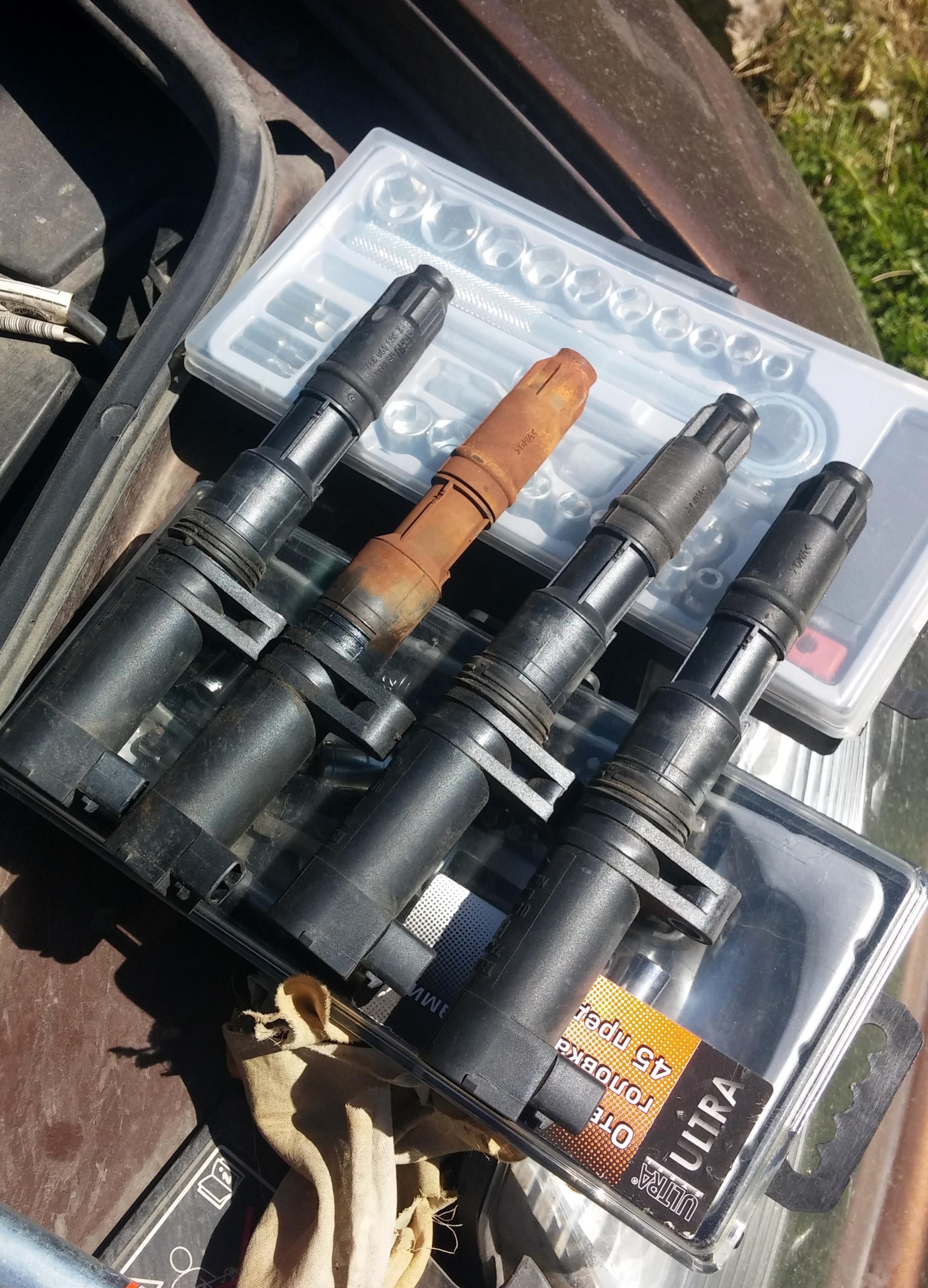

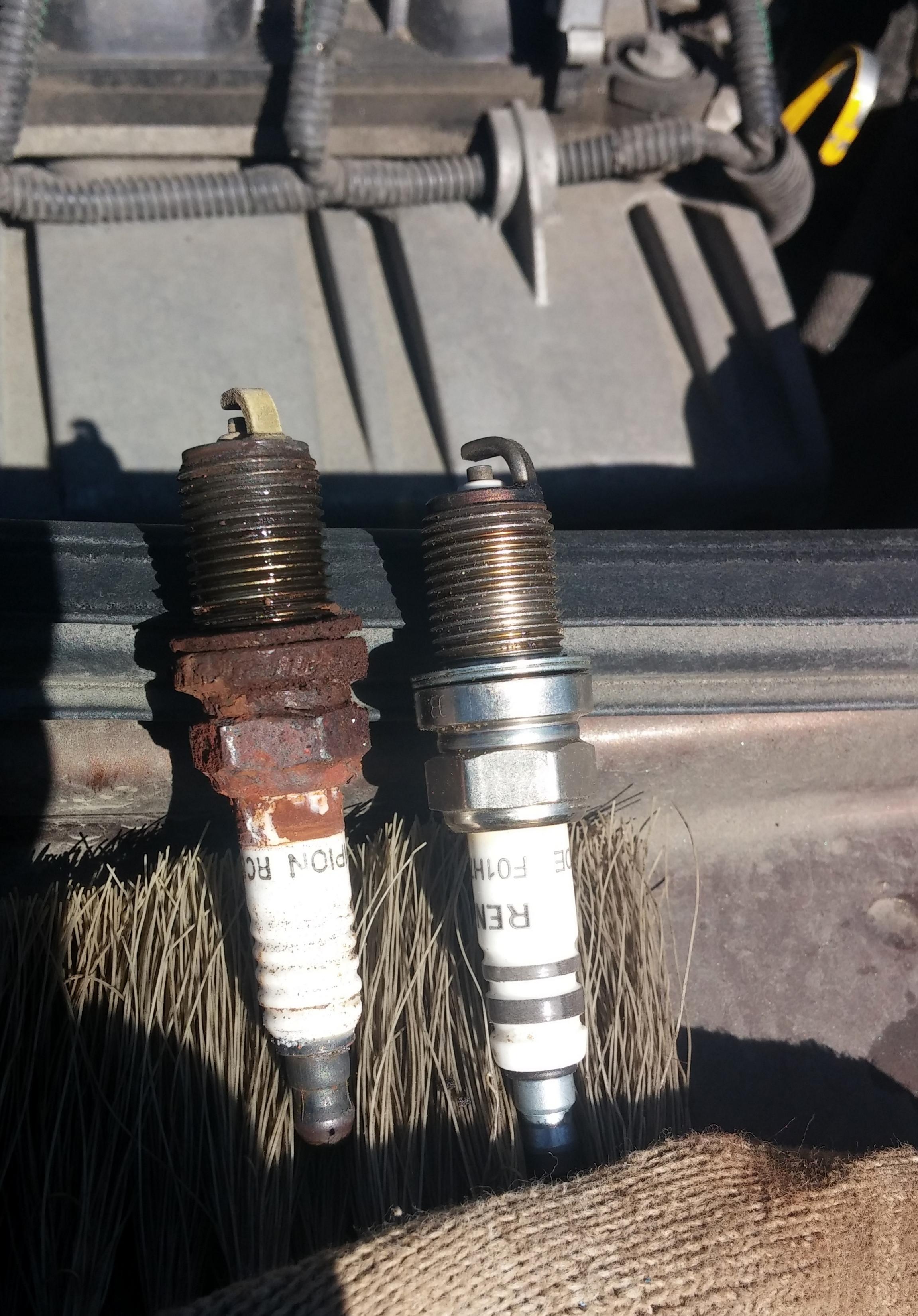

Счастливец! Между 2 и 3 ТО чего-то стал как-то неустойчиво работать движок. Не троить, но что-то ощущалось. Решил сам проверить свечи и просто офигел от увиденного. Ни на одной машине такого я не встречал. На 2м цилиндре весь свечной колодец был в воде и ржавчине.
Как оказалось,уплотнительные колечки на катушках болтаются, а на второй так вообще можно спичку просунуть. При установки катушки после замены свечей на ТО в "Рольфе" она задралась и вся вода год текла внутрь.
Резинка, как мне сказали, отдельно от катушки не продается.
Печалька... Попробовал разные варианты и остановился на красном высокотемпературном герметике.
В этом августе, на 6м году эксплуатации, пришлось уже 3 катушки посадить на герметик вместо стандартных резинок.
