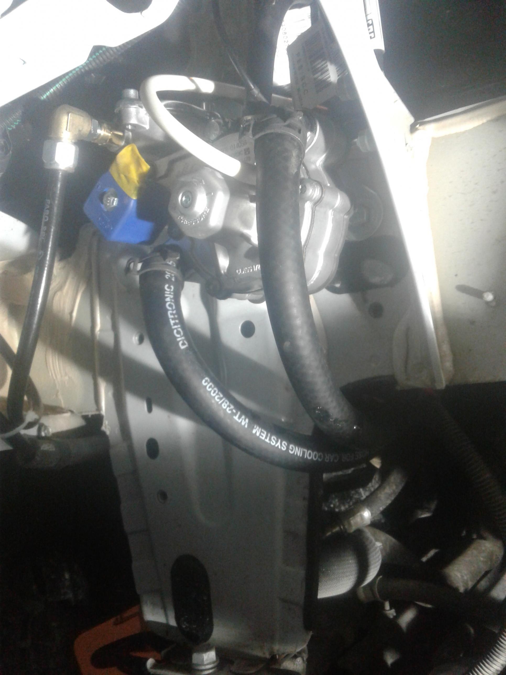

Для начала прошелся по установщикам, узнать, что есть, что изменилось за 4 года. Это с того момента, когда на чира газ ставил. По независимым продавцам прошел. То бишь по авторынку. Благо многие меня хорошо знают. Вердикт – не изменилось ничего. Поэтому выбор пал на проверенный чиром диджитроник ай кью. Во первых – демократичная цена, во вторых за 4 года изъезжен мной основательно, и шнурок есть и прога, да и настраивать подстраивать уже насобачился. Плюс нареканий особых у меня на него нет. К баллону примерился. Выбрал тор 54 литра с внешней горловиной. Мне хватает. Прикинул бюджет примерно 30 -35 тыс. Пошел по установщикам, узнавать, кто и как поставит. И вот тут занялась заря в деревне…

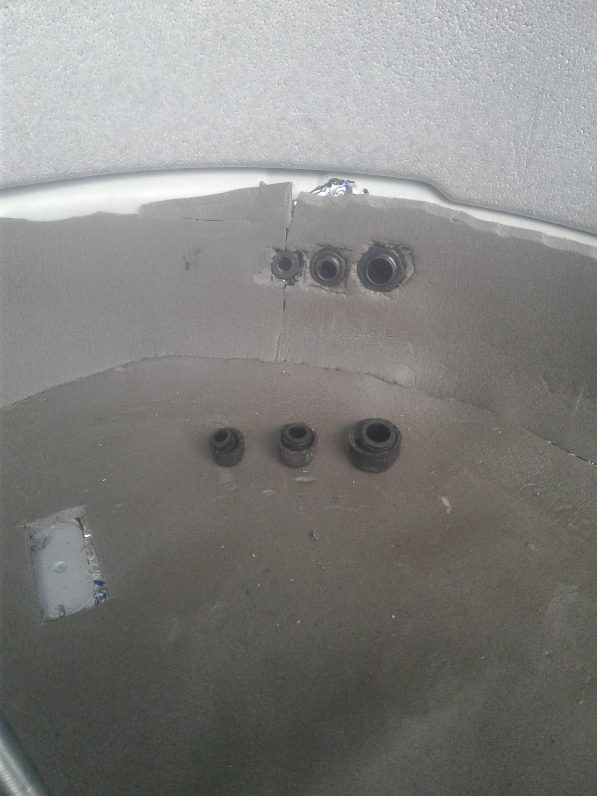

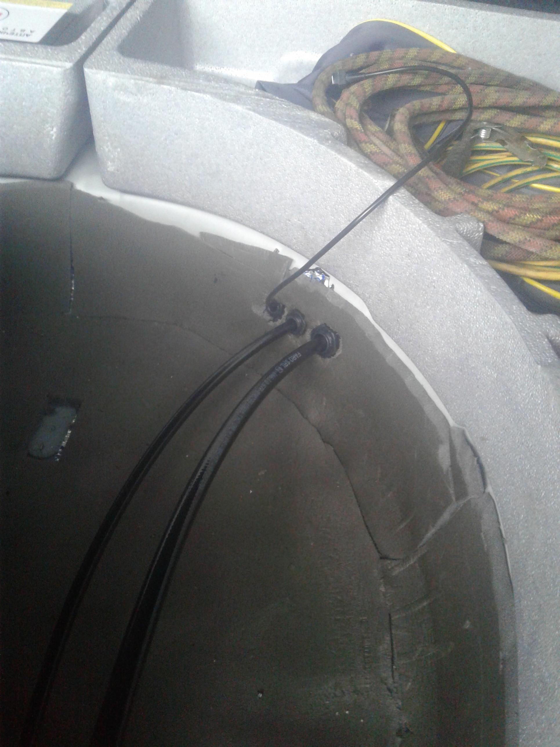

В бюджет уложились все, к кому я обратился. Максимальная цена была озвучена около 32 тысяч. Но как только я озвучивал свои хотелки, все сразу как то потухали, и по разному пытались меня сбагрить. А хотелки, в принципе простые. Мое присутствие при установке и электрические подключения где я покажу, без разрезания проводов, моими переходниками и конекторами. Ну, еще трубки газовые сквозь кузов через проходные втулки, тоже мои. В большинстве случаев мне говорили, что присутствие клиентов в ремзоне категорически запрещено правилами (у кого внутреннего распорядка, у кого безопасности). В одном установочном центре мастер мне начал рассказывать о бесполезности подключения ОБД коррекции и лямбда зонда. Типа это же не «Мерседес» или «Тойота», эти машины меньше 15 литров все равно не расходуют, на нее можно и 2 поколение поставить, разницы не будет. И как довод «К нам аж из Москвы такие машины приезжали, и ставили 2 поколение» Ну да, ну да, это мы уже слышали, когда на Чира газ ставили. Главное слово Москва сказать с придыханием важно надув щечки. Эх, промазал парень, на мне с утра кепка с двумя козырьками. Больше всех меня порадовал последний опрошенный. После рассказа что все будет чики пуки и выслушивания моих хотелок, он сделал важный вид и сказал, пойду поинтересуюсь что с установочным комплектом, чтобы определиться, когда записать машину на установку. Позвонил в магазин (оттуда меня к нему прислали, но я честно промолчал об этом, пока) и сообщил, что все есть, только мозгов нету, и неизвестно, когда будут. Ну, я поблагодарил человека за честность, и поехал покупать установочный комплект в тот самый магазин.

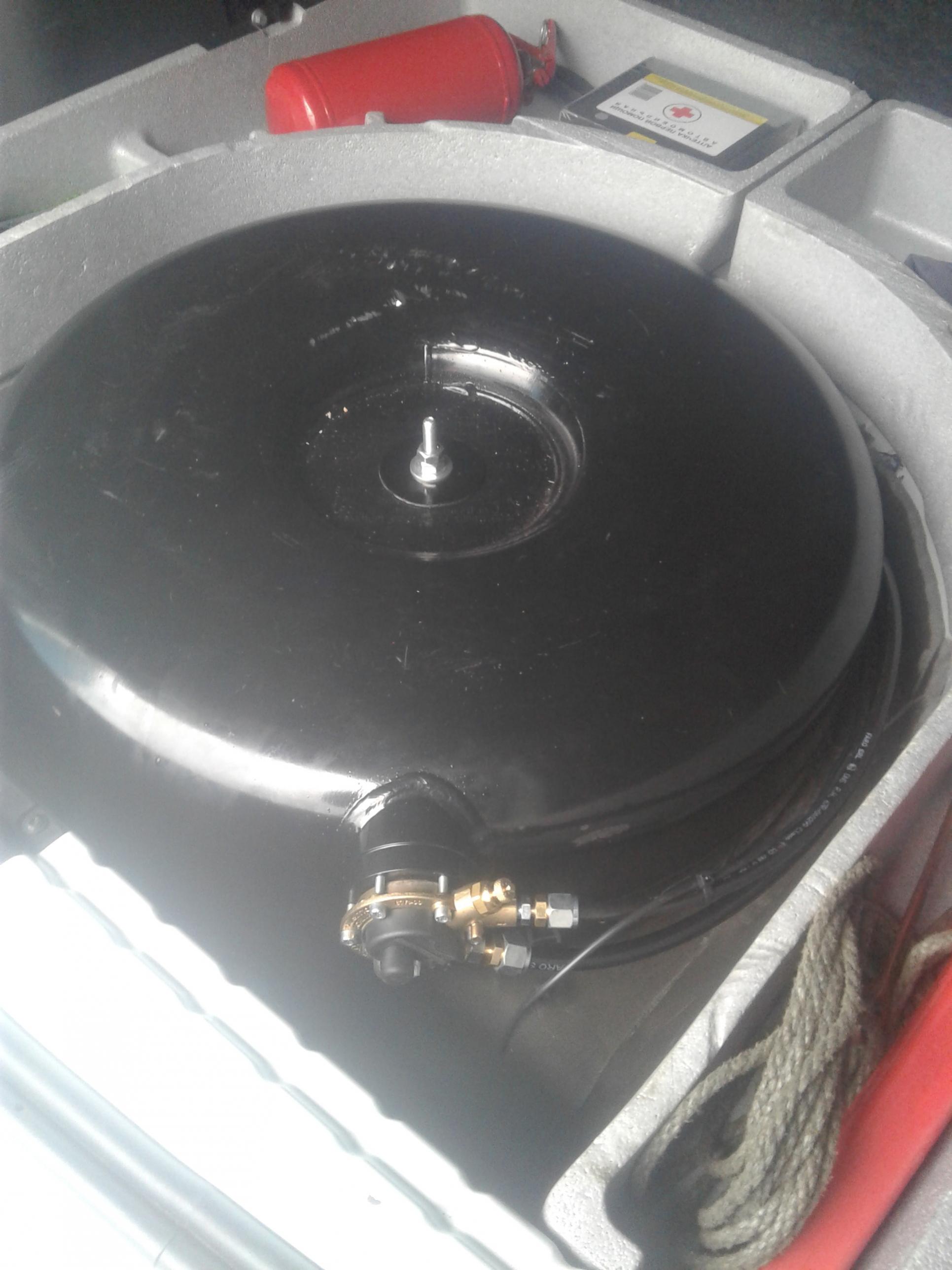

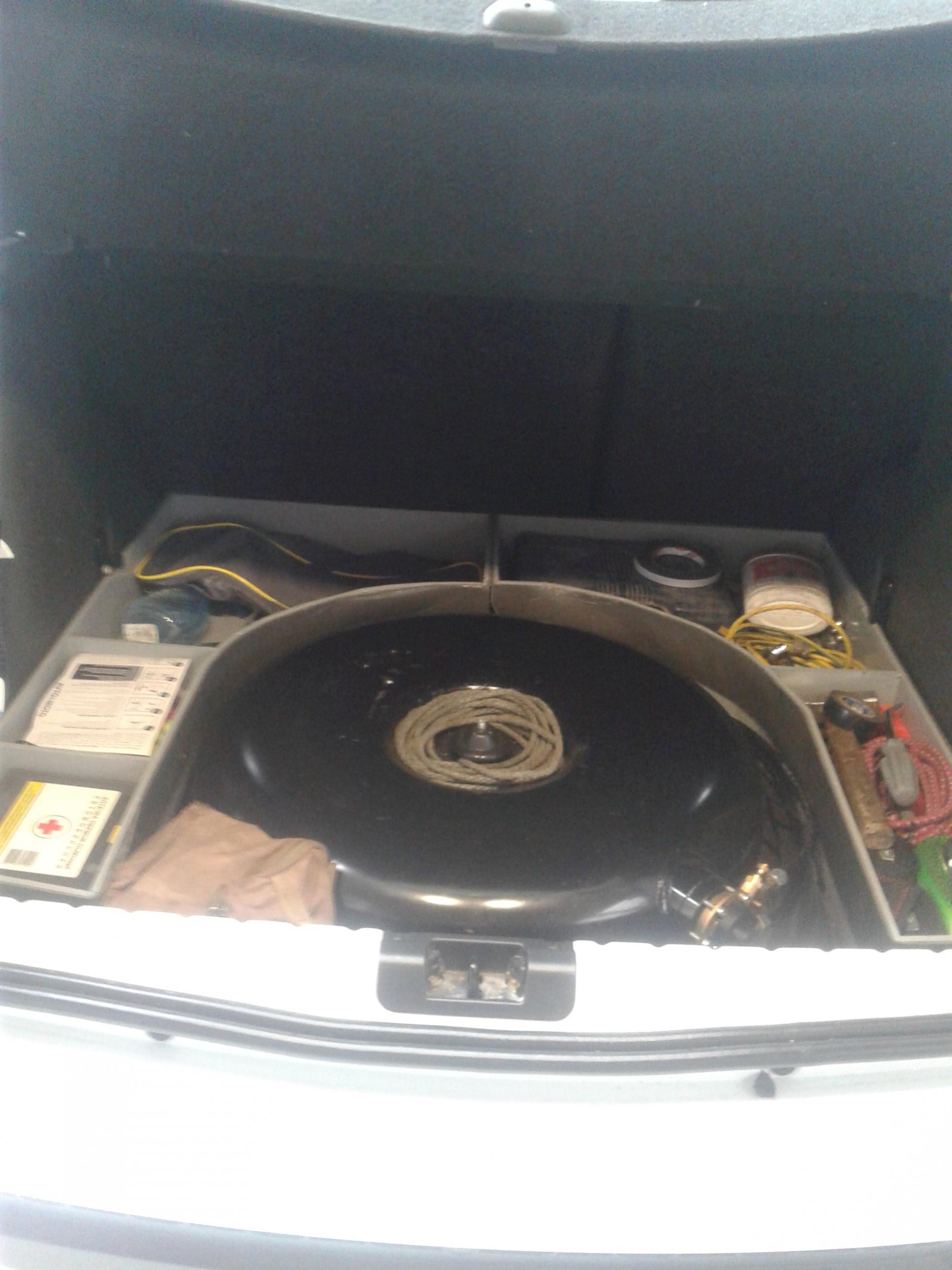

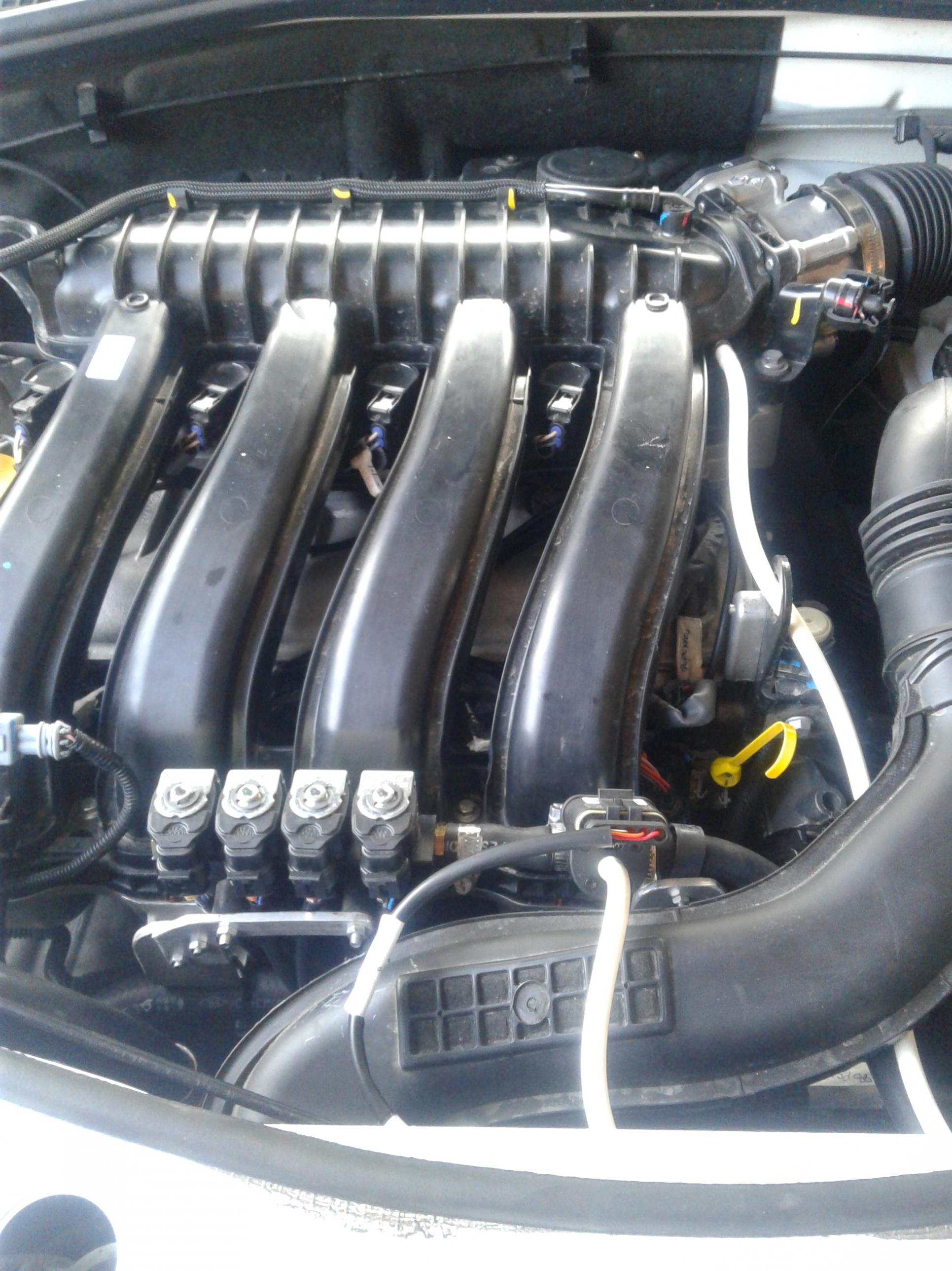

В общей сложности за ГБО я отдал 26,5 тысяч. В эту сумму вошел установочный комплект, слегка измененный, по сравнению со стандартом, конекторы, разъемы для переходников, проходные втулки, винтики болтики, краска, герметик, хомутики и стяжки, шланги и тройнички, и проставки под форсунки (чайники или слоники). Состав комплекта: ЭБУ Диджитроник IQ, редуктор томасетто нордик, форсунки диджитроник, (то же, что и валтек тип 30), МАП сенсор РС – 04, баллон тор с внешней горловиной 54 литра, мультиклапан томасетто класс А без электромагнитного запорного устройства, ВЗУ в лючок бензобака, трубки и фитинги фаро. Кроме этого четыре двухштыревых разъема форсуночных папа и четыре мама, два или три коннектора, два наконечника диаметром 6мм, 3 проходные втулки от электрощита, и колодка предохранителя.

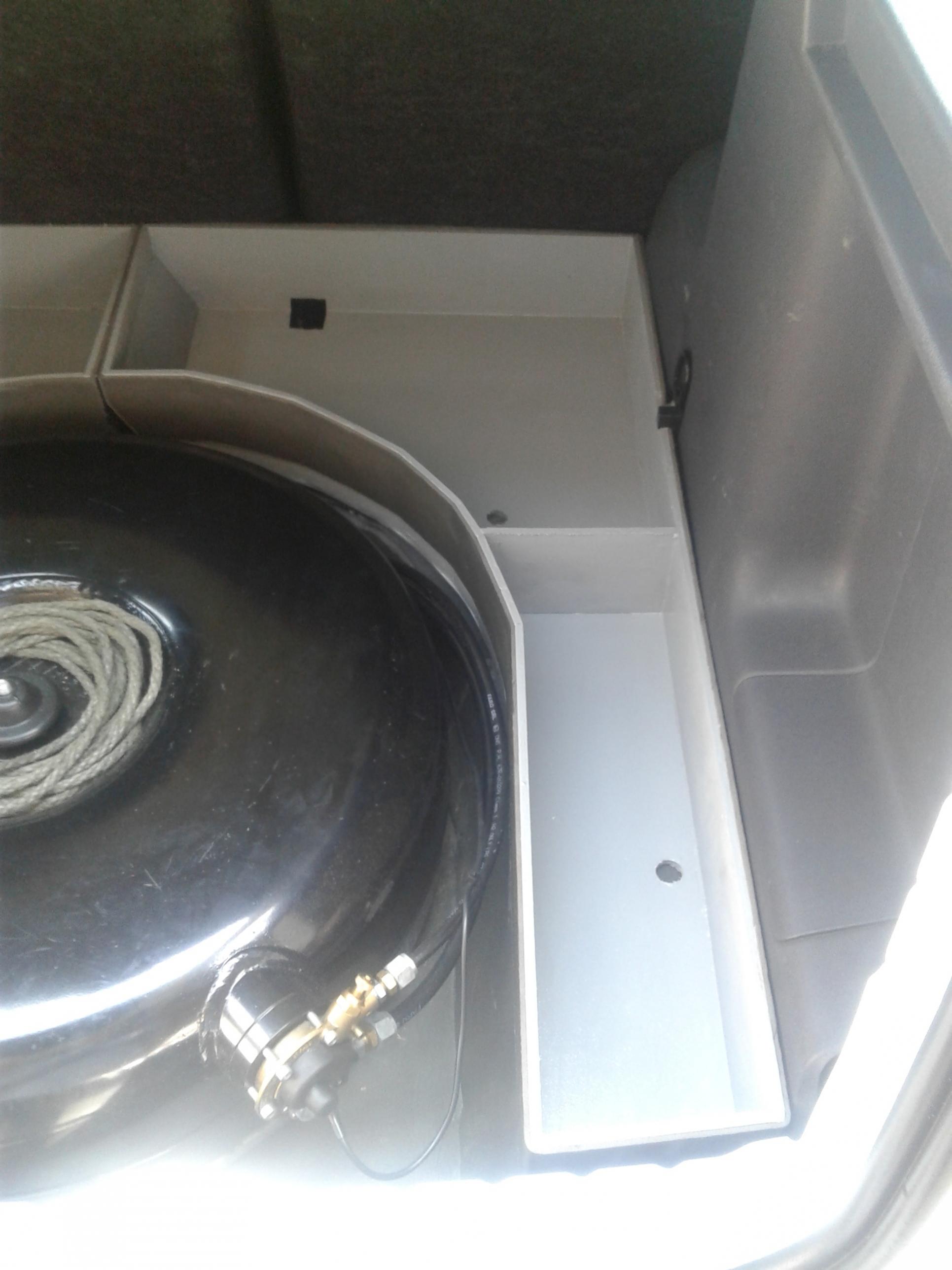

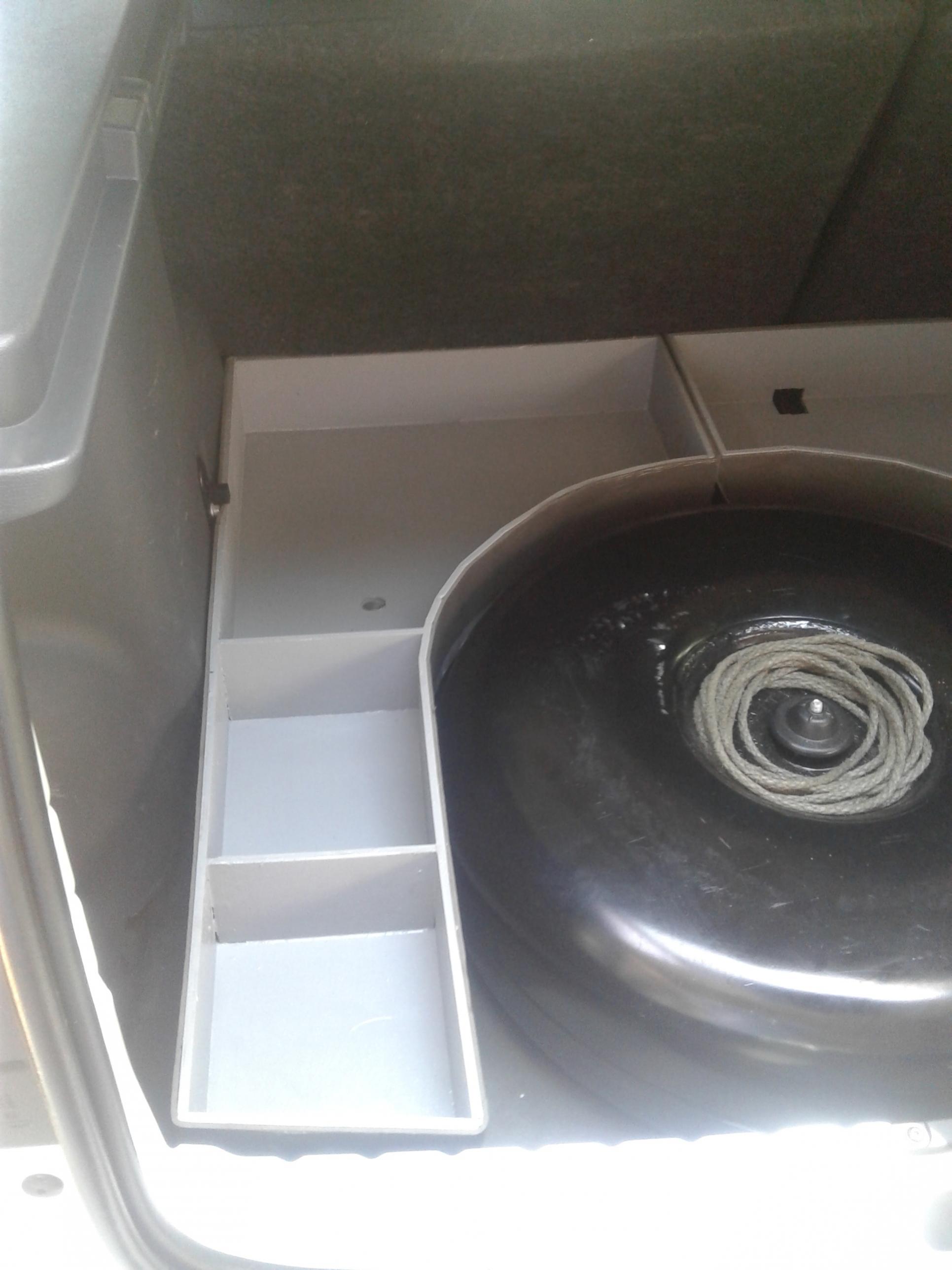

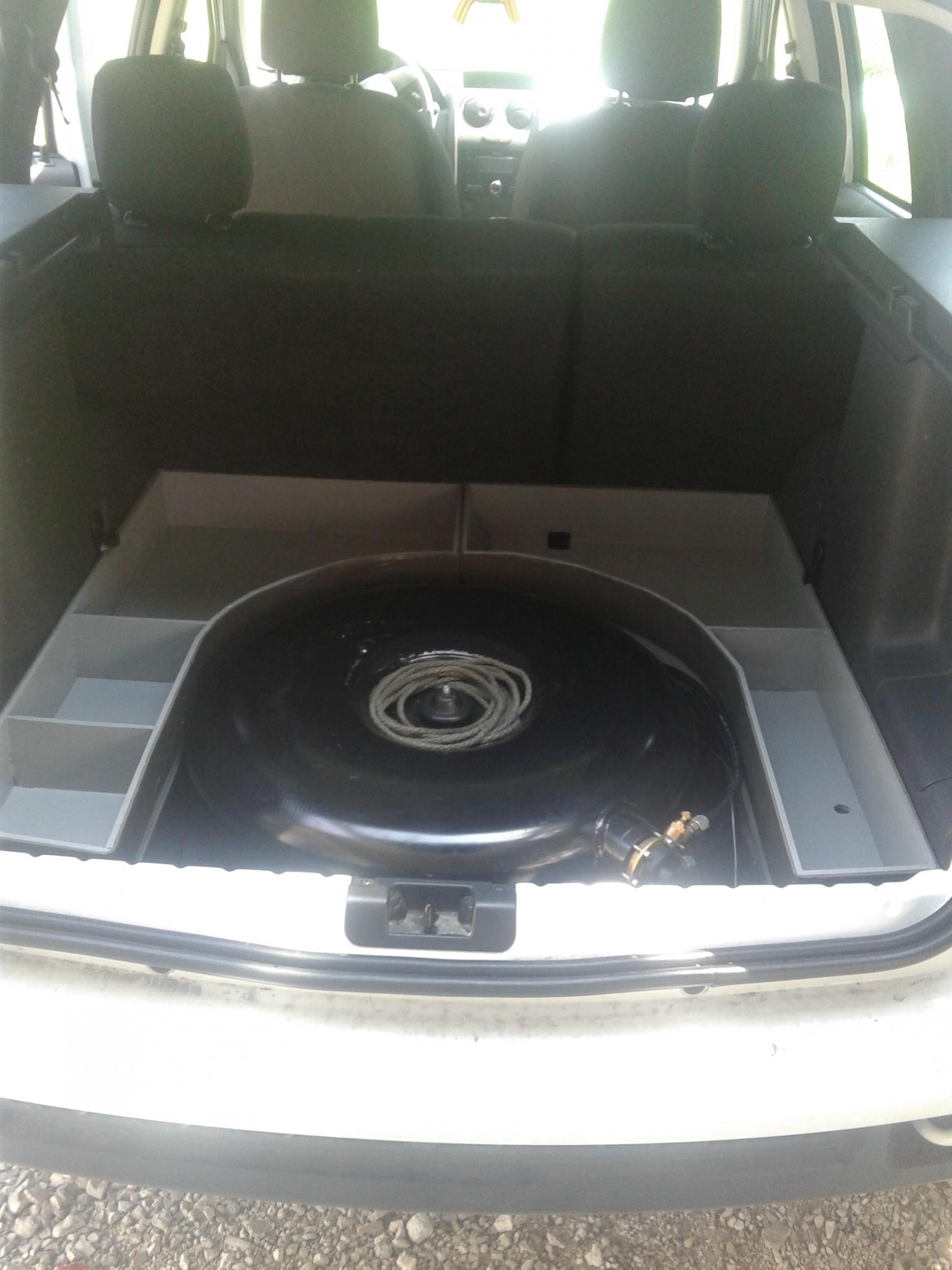

После недели прогулок вокруг да около с редуктором и форсунками созрел, и воткнул все за 1 день. Промылил, (сначала с воздухом), заправил промылил, откалибровал, накатал бензиновую карту, накатал газовую карту. Пока езжу. Расход по трассе на моноприводе около 8 литров, в городе 11.5. Устраивает вполне. Заодно и бардачки подпольные видоизменил. Сделал из фанеры, получились глубже и шире родных, плюс перегородки немного по другому сделал, под свои желания. Вот такая у меня получилась установка ГБО.
