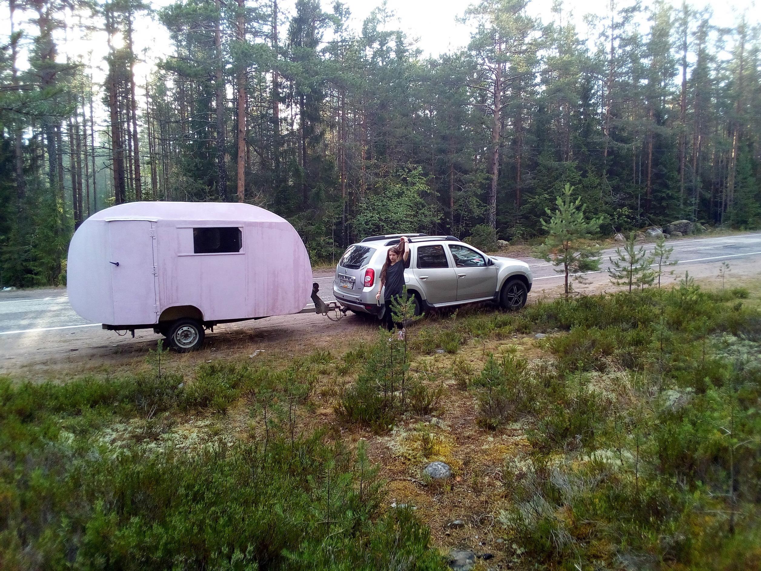

На какой передаче пытались разогнать больше 80кмч?
У мну 2.0 нешитый даже по незаводу в минус, прицеп МЗСА81771В, на ём груз в виде будки из фанеры размерами 3,8х1,8х1,8 правда слегка скруглённая с концов, общий вес прицепа 450-550 кг. Скорость на пятой еле еле 120кмч (если ветра нет), расход 12,5 л. Скорость на шестой еле еле 90кмч (тоже без ветра), расход больше 15л. Правда на 80кмч на шестой расход 11л но только ветер или в горку как скорость начинает падать а расход расти, при этом на пятой 11,5 но пофигу ветер и горка...
