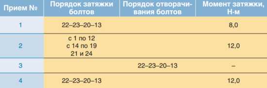

А кто подскажет по поводу момента и последовательности затяжки болтов?
