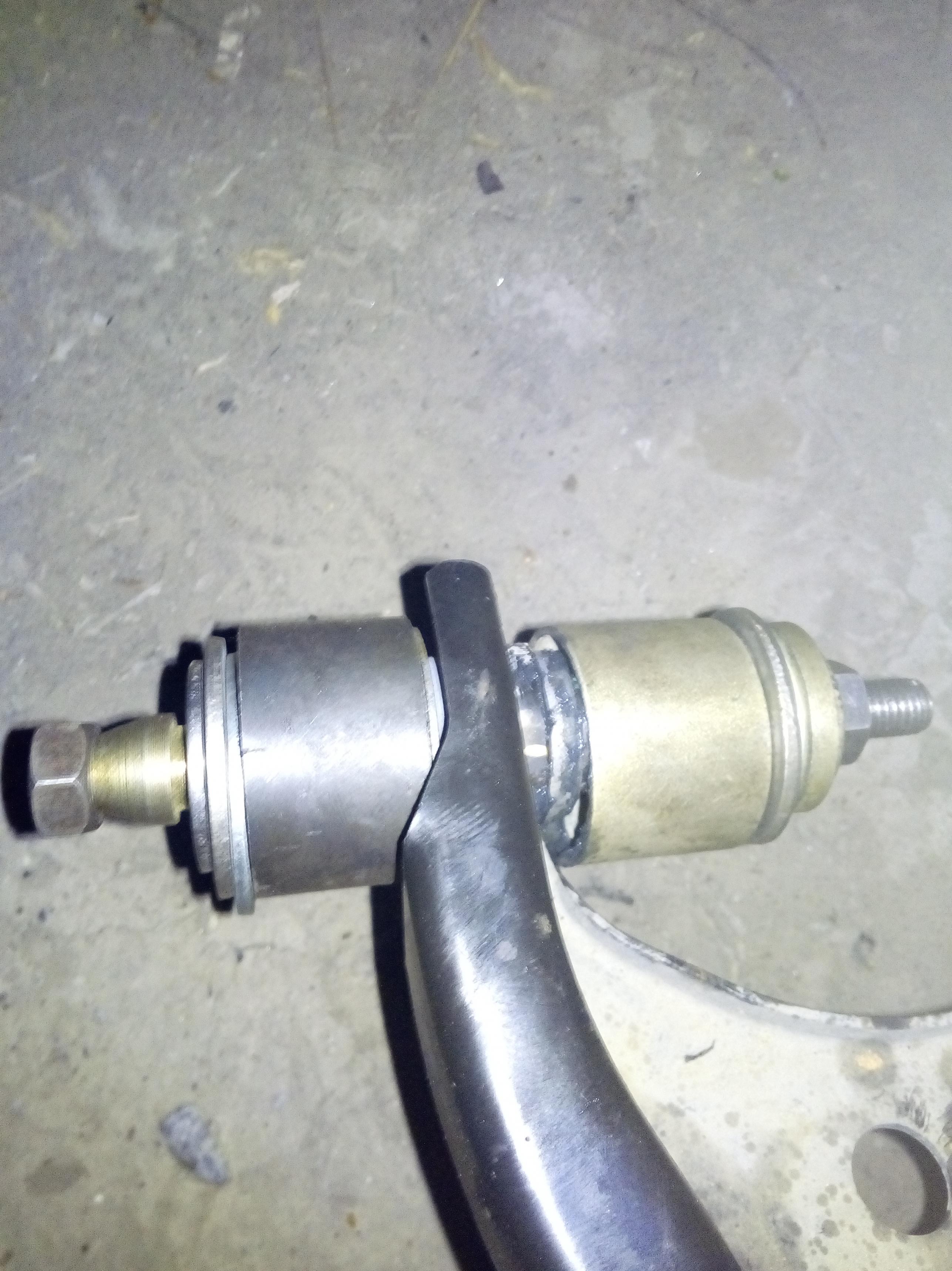

Нафик там кулак снимать не нужно. Себе для съемника подобрал обрезки труб нужного диаметра (у нас на авторынке продают, какой угодно съемник собирают), рычаг только от подрамника открутил, шаровую не трогал и спокойно все меняется. С ямы - лучше, без неё тоже ничего. Можно и шаровую снять, если ступичную гайку открутить не лень и привод выдернуть.
