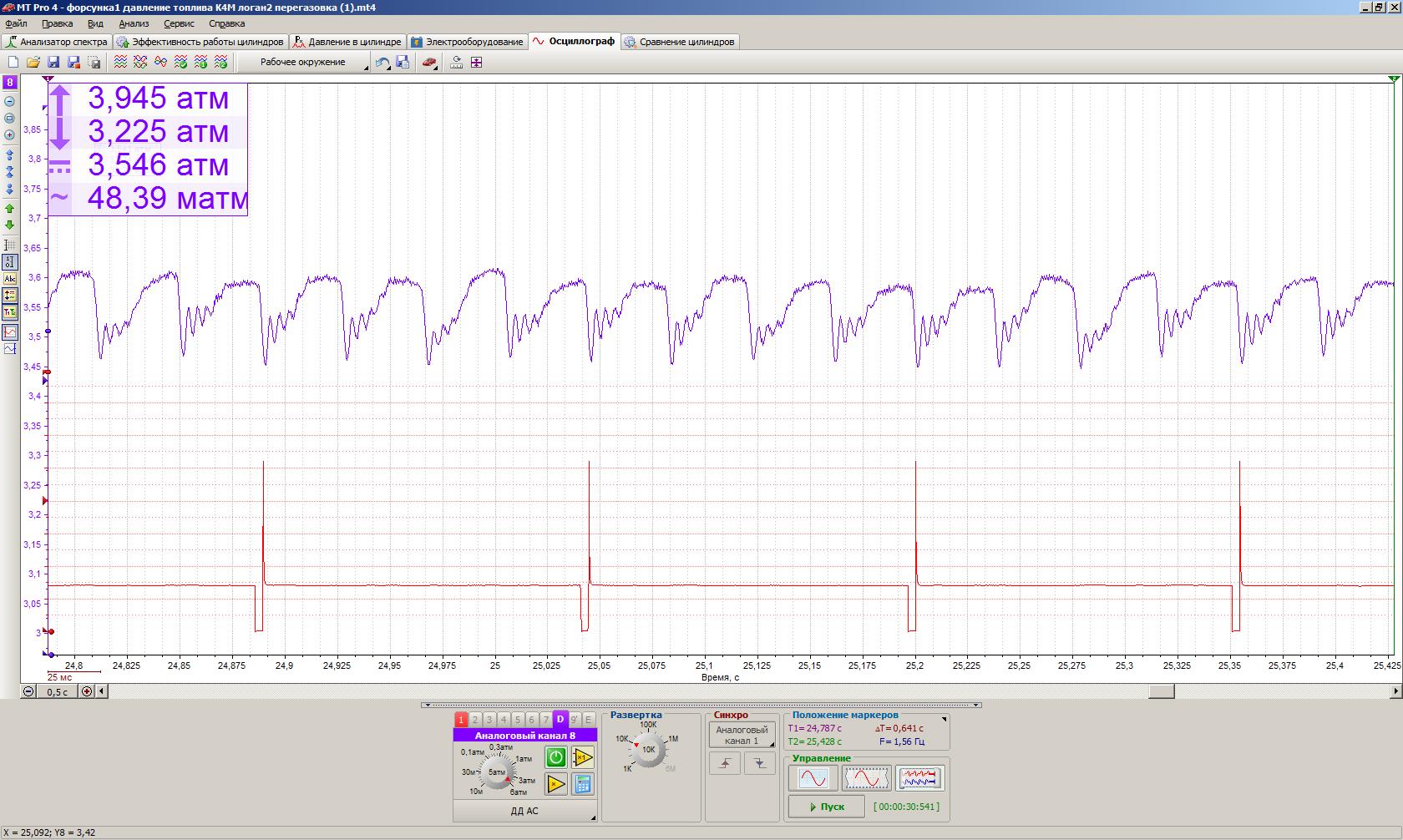

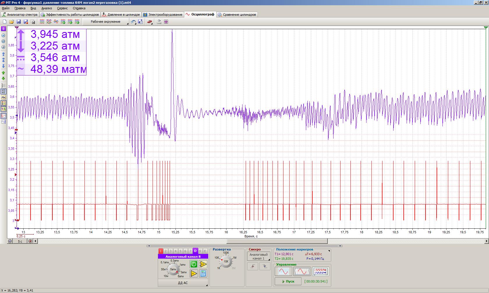

ФИЛЬТР ЕСТЬ!!!!!!!
В этом правда кто-то сомневался?
По поводу пульсаций:
Это снято с логана, где никаких "демпферов" нет.
Фиолетовый - давление
Красный - форсунка одного из цилиндров
Участок без импульсов форсунок - ПХХ после резкой перегазовки
Если кто думает, что пульсаций там нет.
