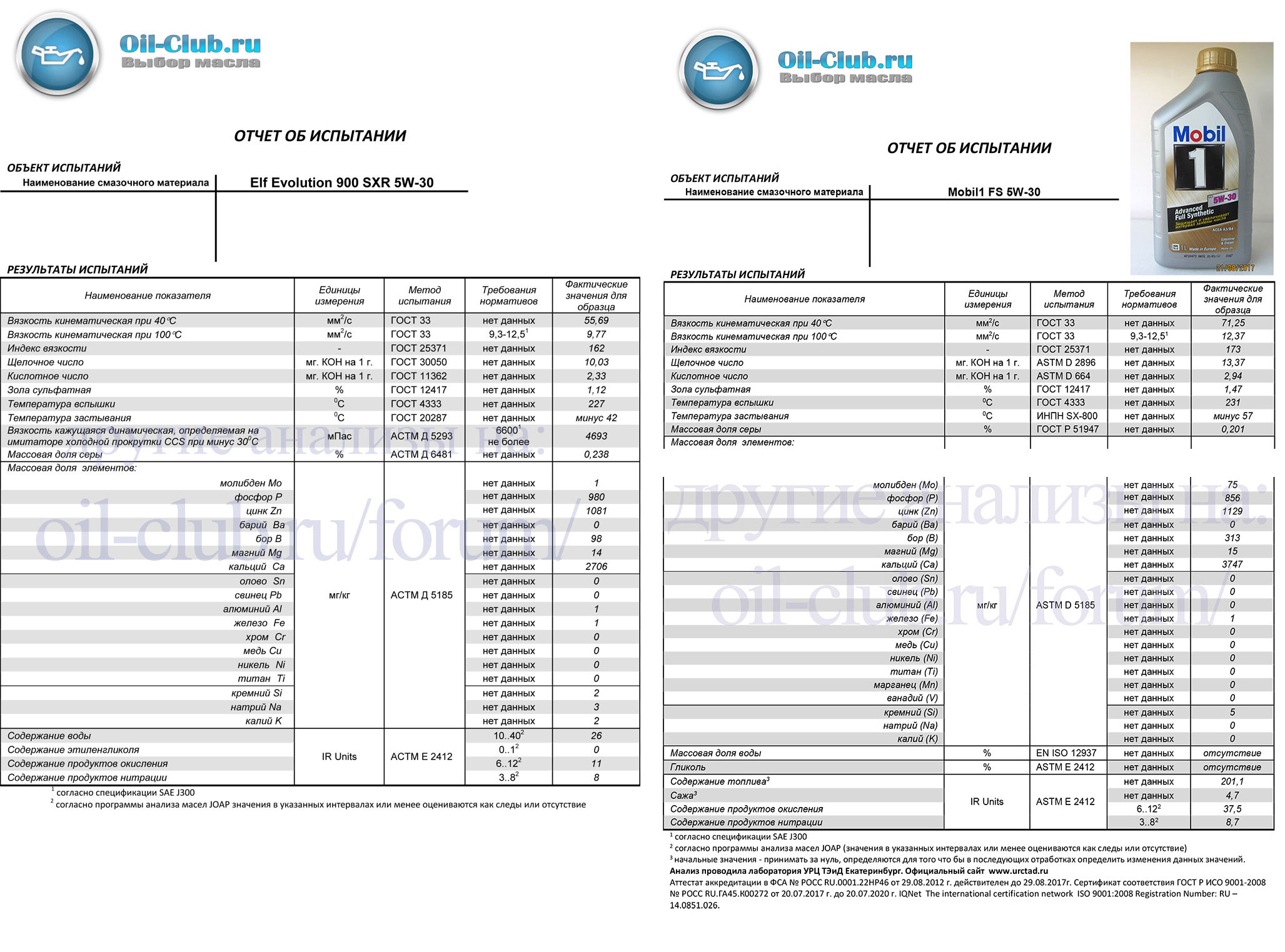

Bizet, Вроде ты же писал,что в поездивший движок, тридцатку не стоит. Зазоры уже больше,а пленка тоньше. Или я что то недопонимаю?
Есть тридцатка А5 В5 , а есть А3 В4(так вот она почти по вязкости близка к 5W40), а5 В5 гораздо жиже.
Вроде и там и там 5W30, но какая большая разница по вязкости!
