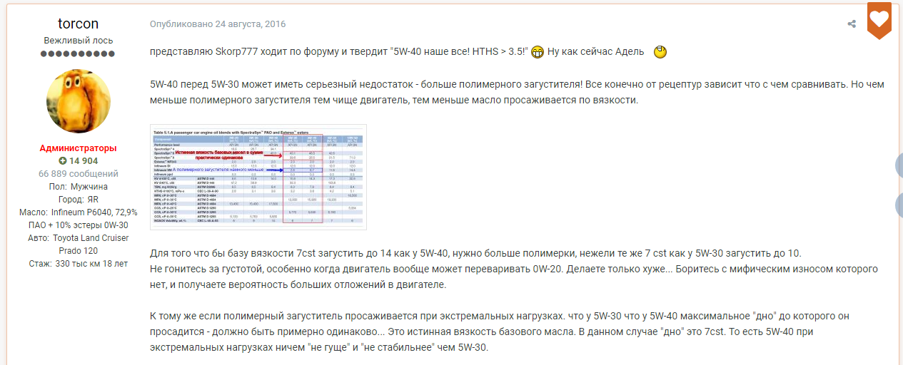

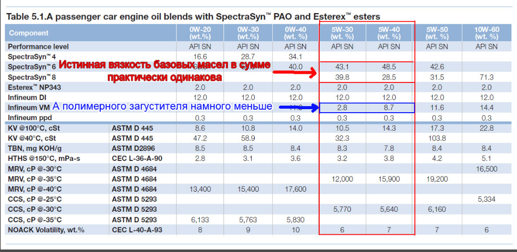

Bizet Вот ещё такой момент-под твой комент, наткнулся я на него в глубинах ойл-клуба.
