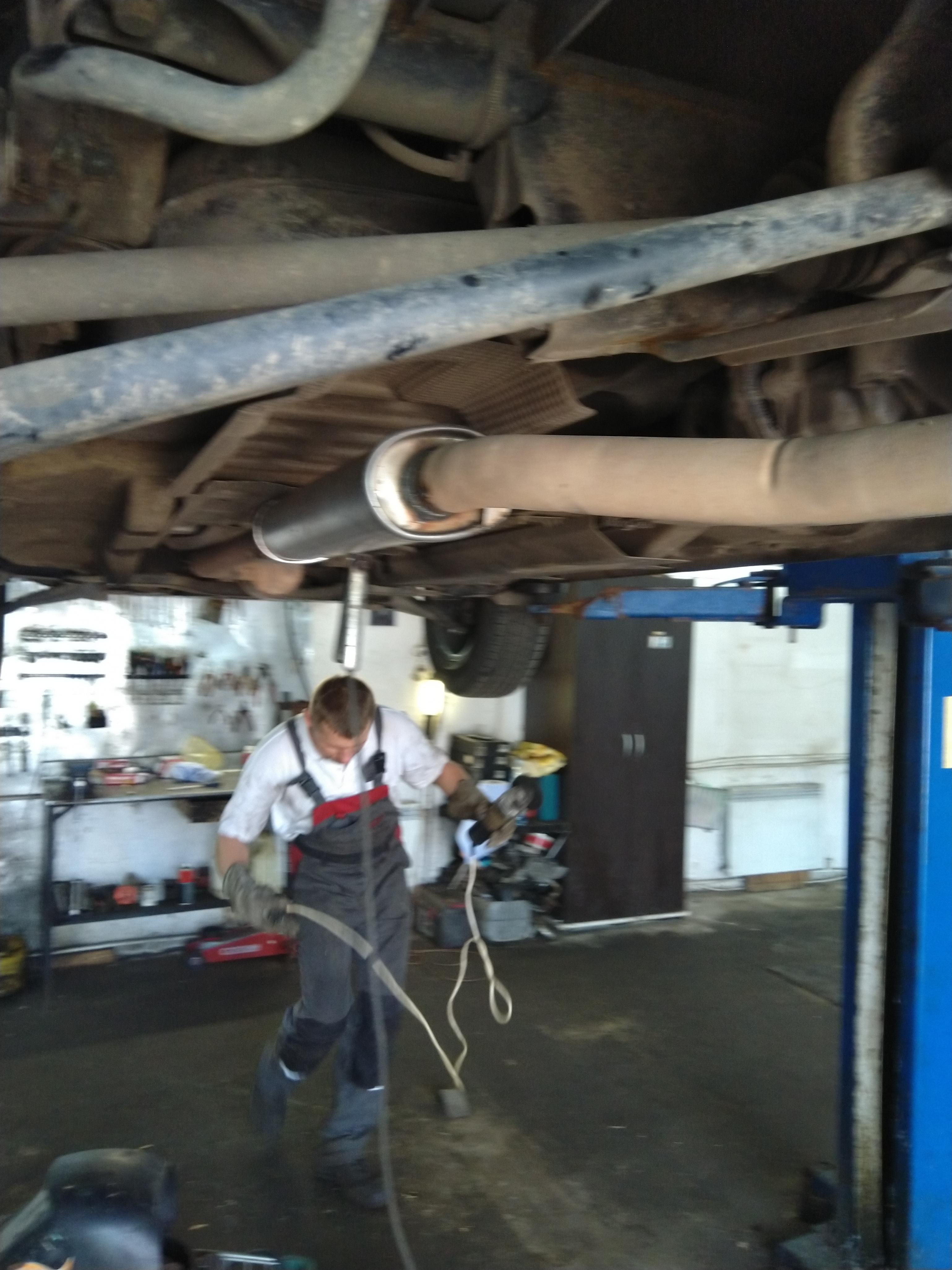

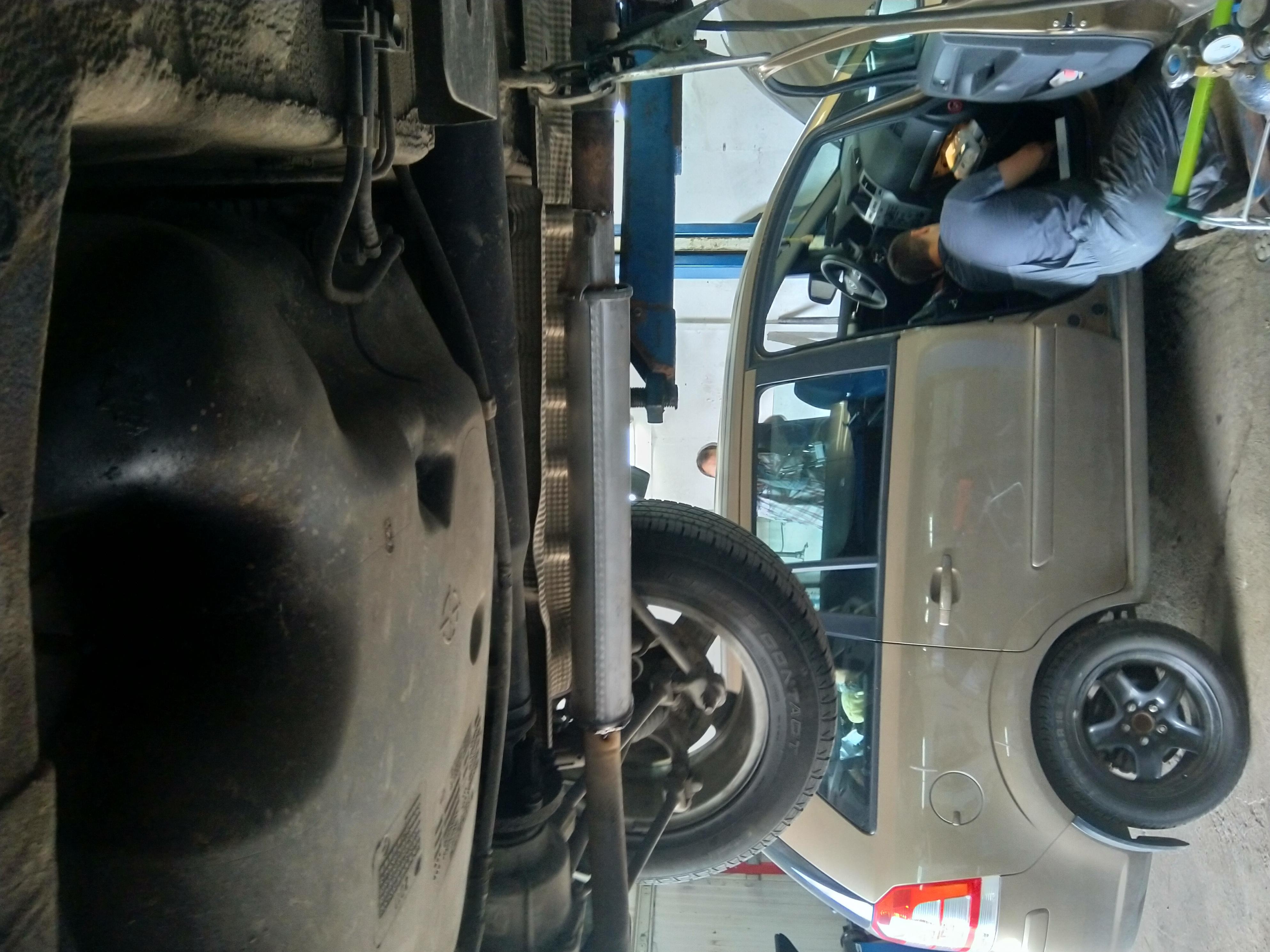

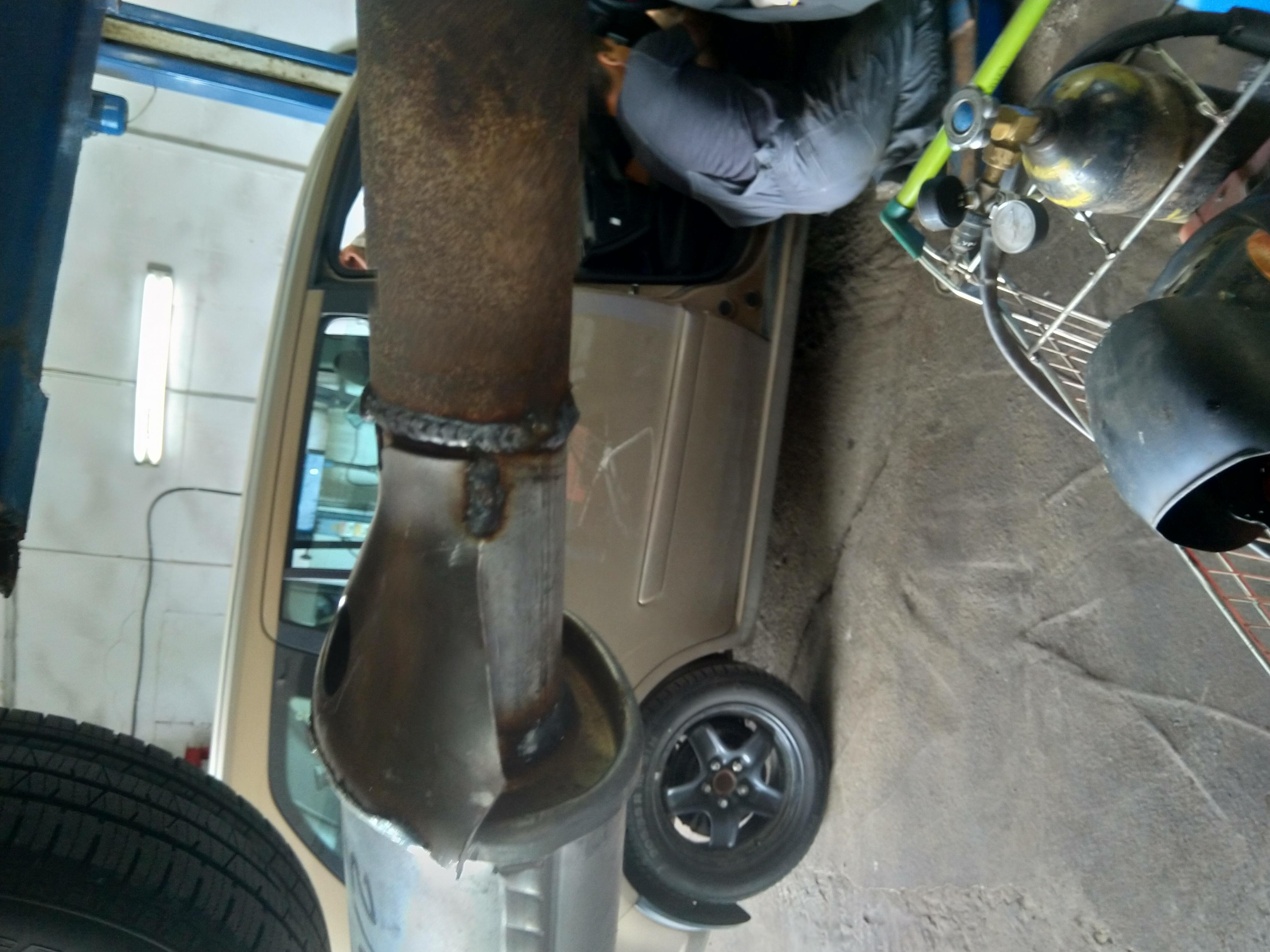

Я тоже так проваривал. В принципе он долго ходит. На 220 тыс км у меня все развалилось внутри и он начал греметь. Но у меня 4х4, но с виду они идентичны ч 4х2. Короче я не стал брать оригинал или универсальные резонаторы, а просто купил от ВАЗ 2108-10. Потом трубы от него отрезали и вварили на штатное место.
