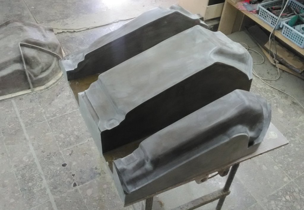

Сообщение от Dimades Посмотреть сообщение
А расширить фланец не в стороны (наружу), а в стороны (во внутрь)? Загнуть фланец не наружу, а в другую сторону...Блин, не знаю как объяснить...Ещё нарисовал...
можно не рисовать - понятно, это называется "замковая деталь", после формовки поднимается лист и часть матрицы остается на столе, а другие части (или 1 часть) вываливаются или вынимаются из детали. По такому принципу у нас есть деталь "пластиковый пол водительский" (на фото). Но там другие минусы: большая высота формы, соответственно толще лист нужно брать, а это немалое подорожание, плюс большая вытяжка в замковых местах - еще толще лист и т.д. и т.п. Плюс ко всему "вход" в короб будет меньший чем его объем и руки поотбивать обо фланцы еще то удовольствие
В данном случае оно того не стоит, тем более "хороша ложка к обеду".. такие вещи нужно решать в самом начале производства, а когда все основные работы закончены переделки такого рода - это начинать всю работу сначала
