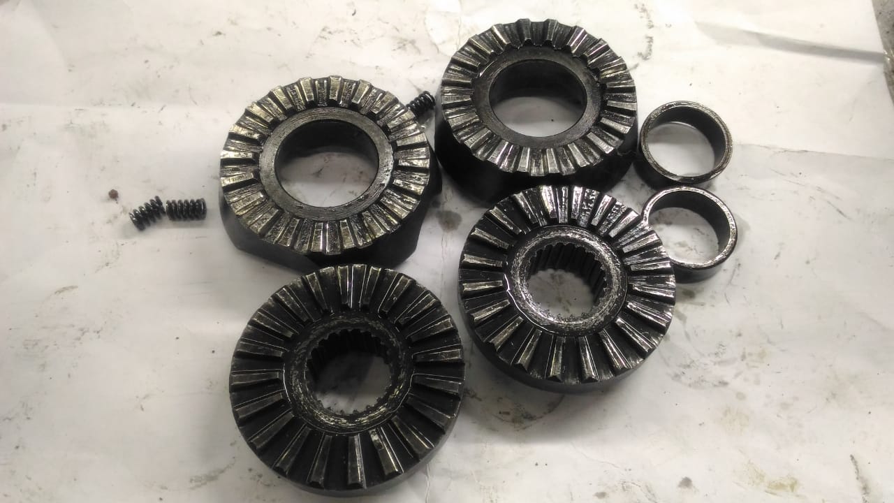

Давненько здесь не был. Что из серьезного?
Перекрасил пороги - стерлась краска под дверями, к тому же на порогах появилась точечная ржа под краской, но делал по минимуму - что там под пластмассовыми накладками - одному богу известно.
Так получилось, что проревизировал задний дифференциал с локрайтом - еще старый, "кулаковский"))) Одна пара вообще все прекрасно, другая поизносилась. Переставил шестерни перекрестно и думаю, еще поезжу.
Попутно поменял в муфте пакет фрикционов на более свежий (у меня пробег 130, а фрикционы с пробега 70К http://www.dusterclubs.ru/vb/showthread.php?t=16919).
Вот локрайт после 75-80 тысяч:
