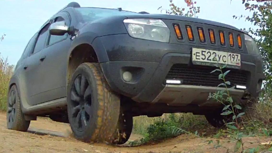

Если в раздумьях гонитесь за истиной, то нужно понимать сжатие, ход и отбой самой стойки в собранном виде на автомобиле.
Тоесть сжатие, ход и отбой может равняться оригинальной подвеске.
Тогда смысл переплачивать за такой лифт, если клиренс на моем Дастере равен Ironman, чему равен рабочий ход стоек, ни кто не мерил.
Чтобы понять Рабочий ход стока нужно проверить, выкладываю на фото как раз, на полную с фиксацией сжатие и отбой.
На видео уже сделан Лифт, показываю сжатие и отбой колеса конечно не вывешены, ход больше чем на стоке, очевиден.
Производитель РИФ указывает на своих амортизаторах, какие-то улутшеные поршня и клапана, то что стойки выше, но характеристик НЕТ, чтоб владелец мог сравнить разницу и отличия, так стоит ли переплачивать если сжатие и ход останется равным стоку.
Как обычно все сравнивают клиренс, но даёт ли этот клиренс больше возможностей ходу, тем более если Пружина жёстче, то о каком ходе можно говорить, просто увеличился клиренс но ни как не ход.
Жёсткая пружина просто не даст хода больше, пустому автомобилю, да и на бездорожье жёсткая стойка в плюсе только за счёт клиренса но не за счёт хода.
Ход собранной стойки, амортизатор-пружина, это когда пружина и амортизатор максимально сжимаются и отжимаются, усиленная пружина, не даст работать амортизатору на полную, тем самым уменьшит рабочий ход штока, как и наоборот, короткий выход штока не даст работать пружине.
Тогда о каком Лифте 4х4 можно говорить?!
Где характеристики от производителя?
Стоит ли вообще переплачивать за такой лифт, который лифтом назвать нельзя!
Если говорить о настоящем лифте 4х4, то это мягкие удлинённые пружины и увеличенный шток амортизатора, с сильными характеристиками сжатия отбоя с отбойником под нагрузку, тоесть для перевозки груза и удержания кузова в критических кренах, чтоб колеса не задевали кузов и в тоже время колеса могли как можно максимально вывешиваться.
