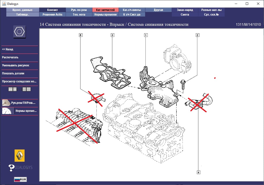

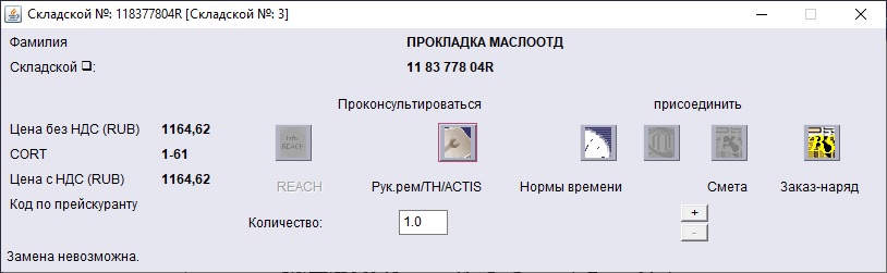

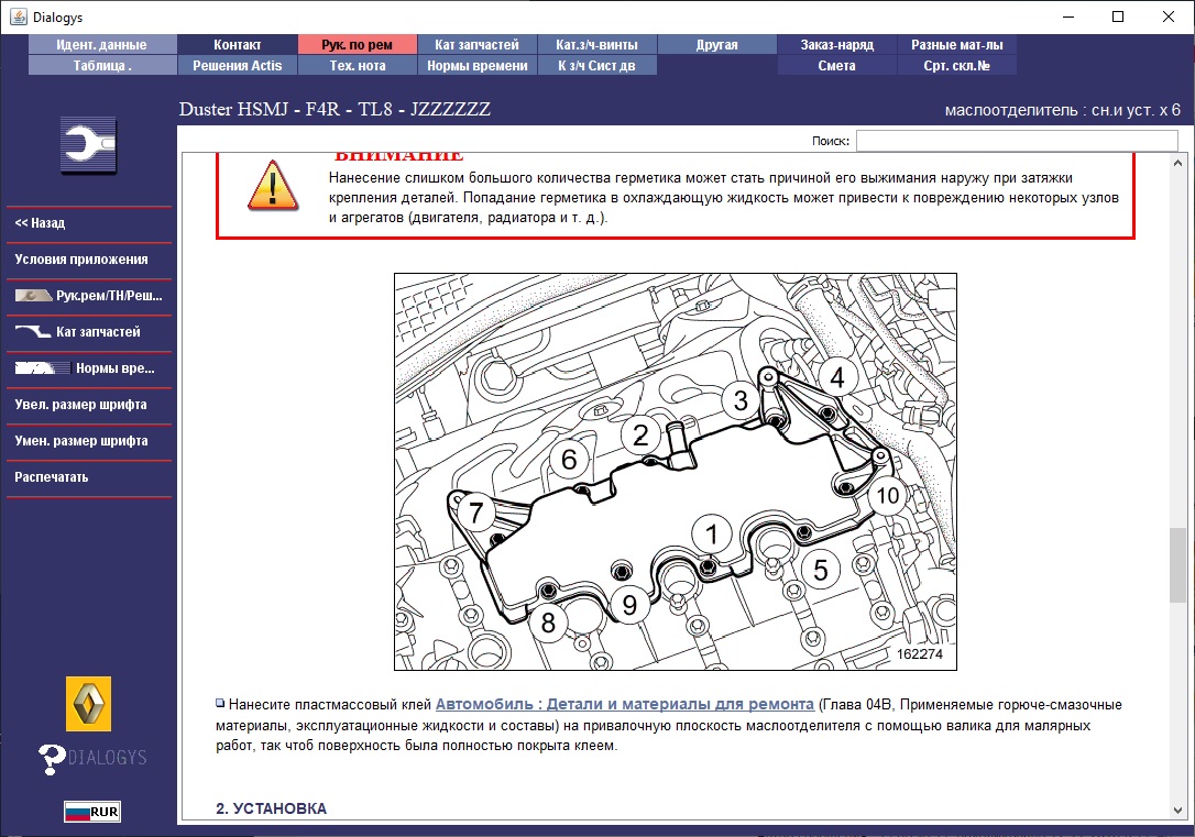

У нас прокладка, а не клей.
Хотя в инструкции говорится о нанесении клея и ничего не сказано о прокладке и её замене. Написано лишь, что обязательно болты нужно новые ставить.
МАСЛООТДЕЛИТЕЛЬ СНЯТИЕ-УСТАНОВКА.pdf
