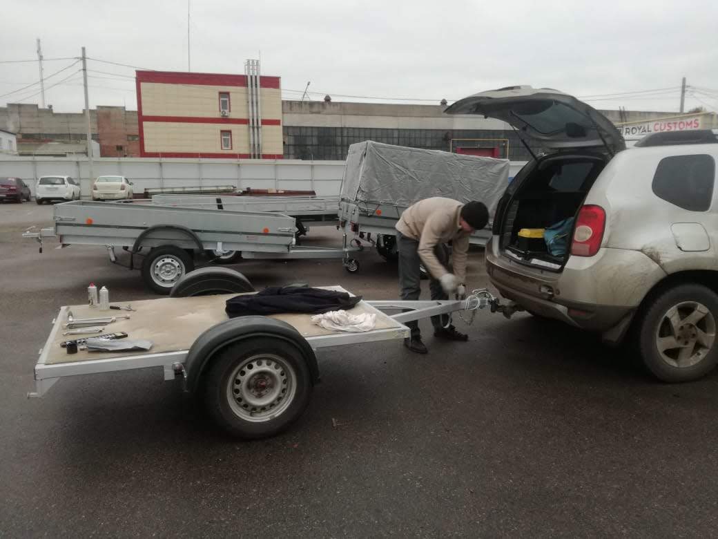

Прицеп конечно так себе - железка тоненькая, качество колхозное. Если брать такой для того чтоб картошку или цемент возить то не советую... площадки стремянок и те гнуться - производитель экономил на железе нещадно. Но для постройки "каравана" - самое то. Вес того что на фото килограмм 80, два нездоровых мужика легко переносят это, высота негружённой платформы 47см (правда ос я над рессорами пропустил, так сказать внёс изменение в конструкцию при сборке), что больше чем на 20см ниже моего мзса81771в - даже ступеньку возить теперь не придётся. В общем для ленивого самодельщика которому не хочется заморачиваться с постановкой на учёт незаводской конструкции данный набор вполне удобен и доступен
