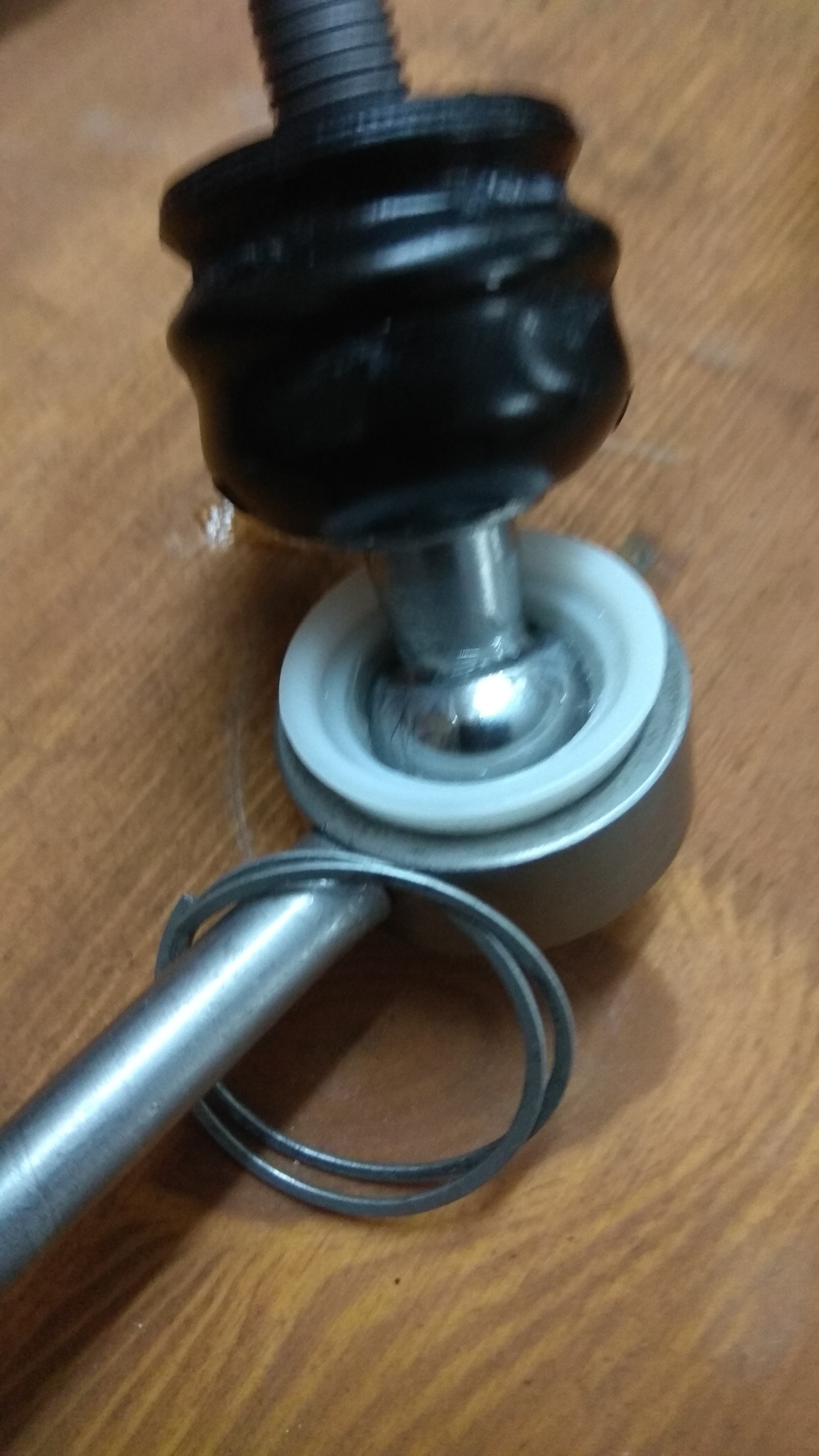

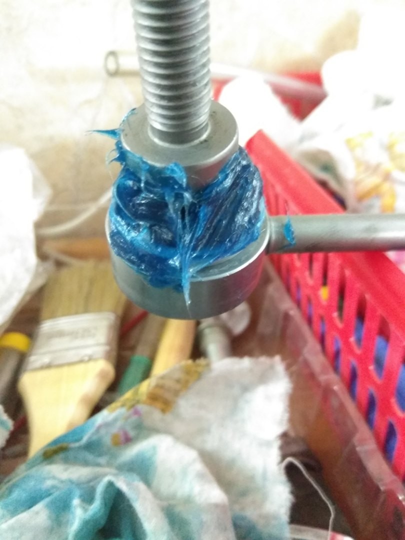

Вчера забрал две стойки БелМаг. Изготовлены довольно неплохо, очень похожи на оригинальные заводские. Даже номер реношный выбит на ней и ромб. Под пыльниками смазки почти не было. Пришлось добавлять свою.
Может из-за отсутствия смазки они и мрут быстро?
