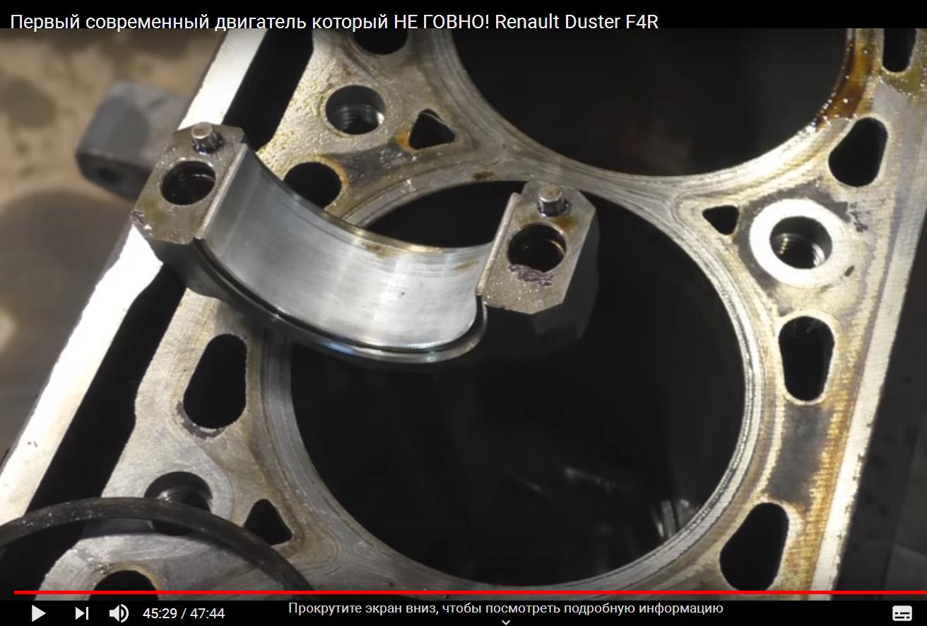

уникальный случай, когда юзер не успел убить двигун, и двигатель сам себя уничтожил.
учитывая что коренные шейки живые я все ждал, .. ну когда же автор скажет, что двиг умер из за проворота вкладышей шатуна, он подошел к этому моменту в конце практически в плотную но не стал развивать эту мысль, а зря.
имхо конечно, но все предпосылки есть и попробую развить эту тему.
Первое и основное, это вкладыши без замка,... т.е. отсутствует отштампованный выступ для удержания вкладыша .

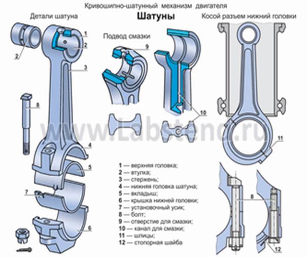

А дальше проще....предлагаю частично рассмотреть систему смазки и ее магистраль на примере именно 4-го цилиндра(все остальное опустим), образованную из шейки коленвала под шатун и непосредственно самого шатуна.
Для смазки 4-х тактового двигателя в шатунах есть масляная магистраль
которая обеспечивает подачу масла для смазки стенок цилиндра.
Для того чтобы масло поступало в магистраль шатуна, на шейке коленвала 4-го цилиндра есть отверстие(сам коленчатый вал рассверливается, образуя таким образом магистраль имеющие точки выхода в виде отверстий),... при совмещении отверстия на шейке с отверстием в основании шатуна, масло находясь под давлением спокойно проходит, так как в конце шатуна нет никаких стопорных клапанов.

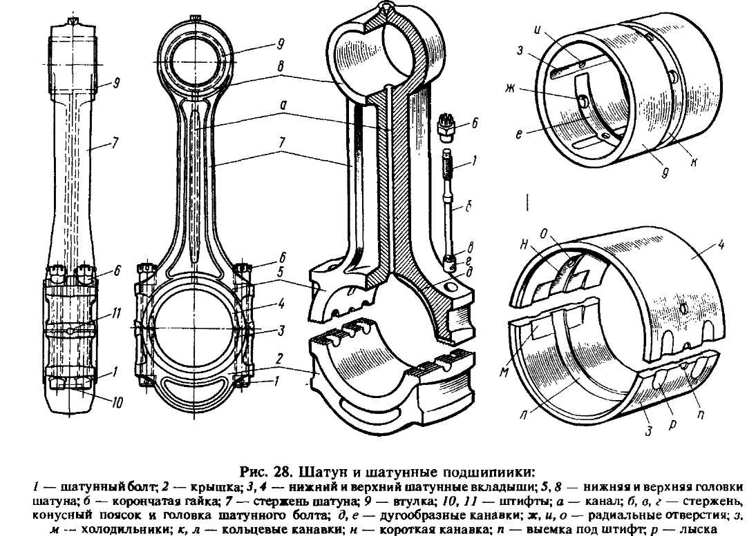

В соединении шейка-шатун применяются вкладыши...в самих вкладышах помимо стандартного отверстия для магистрали шатуна, есть так же маслоуловители или кольцевые канавки, ... задача которых обеспечить подачу масла к трущимся элементам (в данном случае трущиеся шейка-вкладыш..не шатун, так как вкладыш в шатуне должен быть не подвижен).
В момент когда происходит совмещение отверстий в шейке и шатуне, помимо прокачки масла через шатун происходит и заполнение кольцевой канавки вкладыша шатуна.... по факту просто вытеснение предыдущей смазки.
Цикл смазки повторяется 1 раз в 360 градусов(блин что пишу
...ну тут и так понятно, отверстие то одно), или 1 раз в два такта поршня.
... Как итог, я считаю что уже после проворота вкладышей шатуна, нижняя половинка которого абсолютно ровная и не имеющая никаких отливок в виде кольцевых канавок попросту закрыло наглухо/частично отверстие и как итог масляный канал на шейке...... дальше я думаю и так все ясно из выше написанного, и пожалуй соответствует тем последствиям что на видео в 4-м и 3-м цилиндре.
