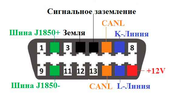

Всем привет! Вопрос такой: пытался активировать БК, как показано во всех инструкциях (на просторах интернета). Пытался у себя все подключить, все сделал, все норм. Но есть проблема, не знаю куда подключаться под капотом. Видимо у меня ЭБУ другой, не такой как у всех остальных)) Подскажите как узнать где сигнал расхода топлива? И как вообще работать с этим блоком. Блок delphi dcm 3.4 фото прилагаю
Искал распиновку в интернете, ничего толкого не нашел..
Или может подскажите в какую тему обратиться, или как быть.. А то все остальное сделал, все работает, только вот осталось провод воткнуть на место, а куда и как тяжковато..
В бардачке есть разъём, в зависимости от конструкции БК нужен либо 7й контакт либо 6й и 14й
