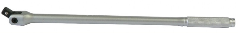

Сообщение от Дмитрий Сталь Посмотреть сообщение
Но, если в дороге менять колесо,
не факт, что я штатным ключом отверну гайку, закрученную гайковёртом.
В свое время купил ручку 800м на квадрат 1/2" и длинную головку на 17.
Идеальный (ИМХО) вариант для откручивания болтов.
Что-то вроде такого варианта:
Длины ручки хватает отвернуть болт руками, если не хватает сил, на нее можно встать, и тогда точно хватит
А вот затягивать лучше штатным ключом - меньше шансов перетянуть, этой ручкой и свернуть не сложно...
Удачи!
