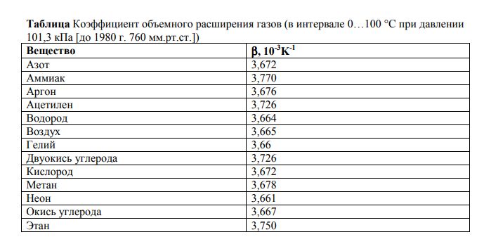

Вдруг захотелось увидеть разницу между азотом и воздухом в цифрах, а не в словах, несложный поиск в сети дает результаты, итого на глаз разница заметна не будет, в азоте смысла нет. У меня ощущение смысла было в подсознании, т.к. кроме шинаманташа ещё встречал упоминание накачки азотом расширительных баков котлов в документации, этот источник внушал больше доверия чем шинаманташ. Возможно там другие смыслы есть, типа меньшей химической активности чем у кислорода.
