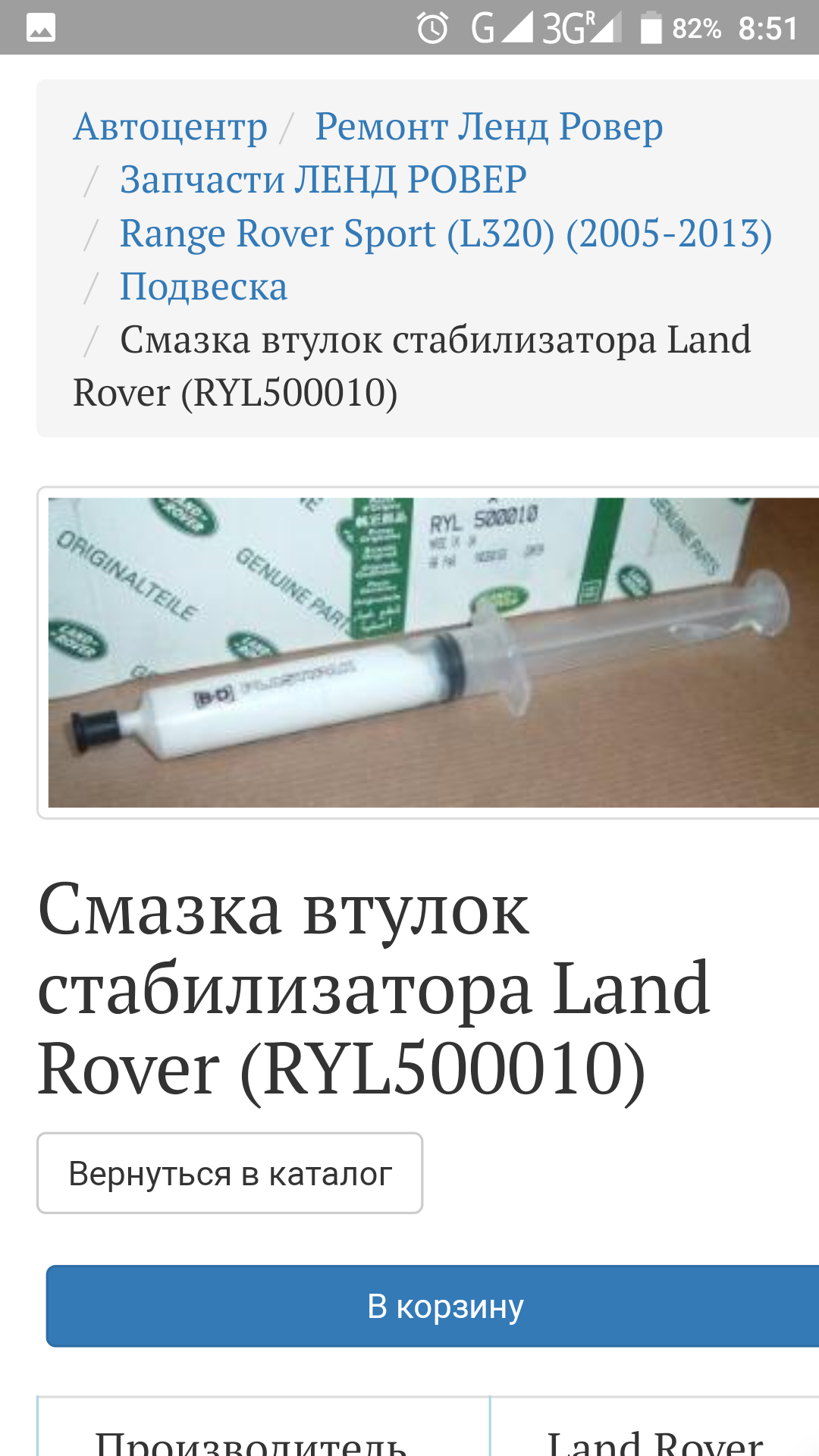

Кстати, заменил литиевую смазку с PTFE во втулках на вот такую сухую https://axiompro.ru/products/smazki/ptfe-smazka-suhaya/ и уже 3-ю неделю катаюсь без скрипов. Заодно покурил тему. Втулки смазывать все же нужно, в теории, на них уже должна быть нанесена сухая смазка, но, видимо, не у всех и недостаточно. Некоторые автопроизводители продают смазку специально для втулок стаба (например Land rover), но стоит она реально космических денег(самая дешевая 6800 за 10 мл шприц). Да и тот же Molykote PTFE-N UV недешев ( где-то встречал и от них рекомендации по применению именно во втулках стабилизатора). В обчем, пока альтернативы по цене Аxiom не нашёл.
