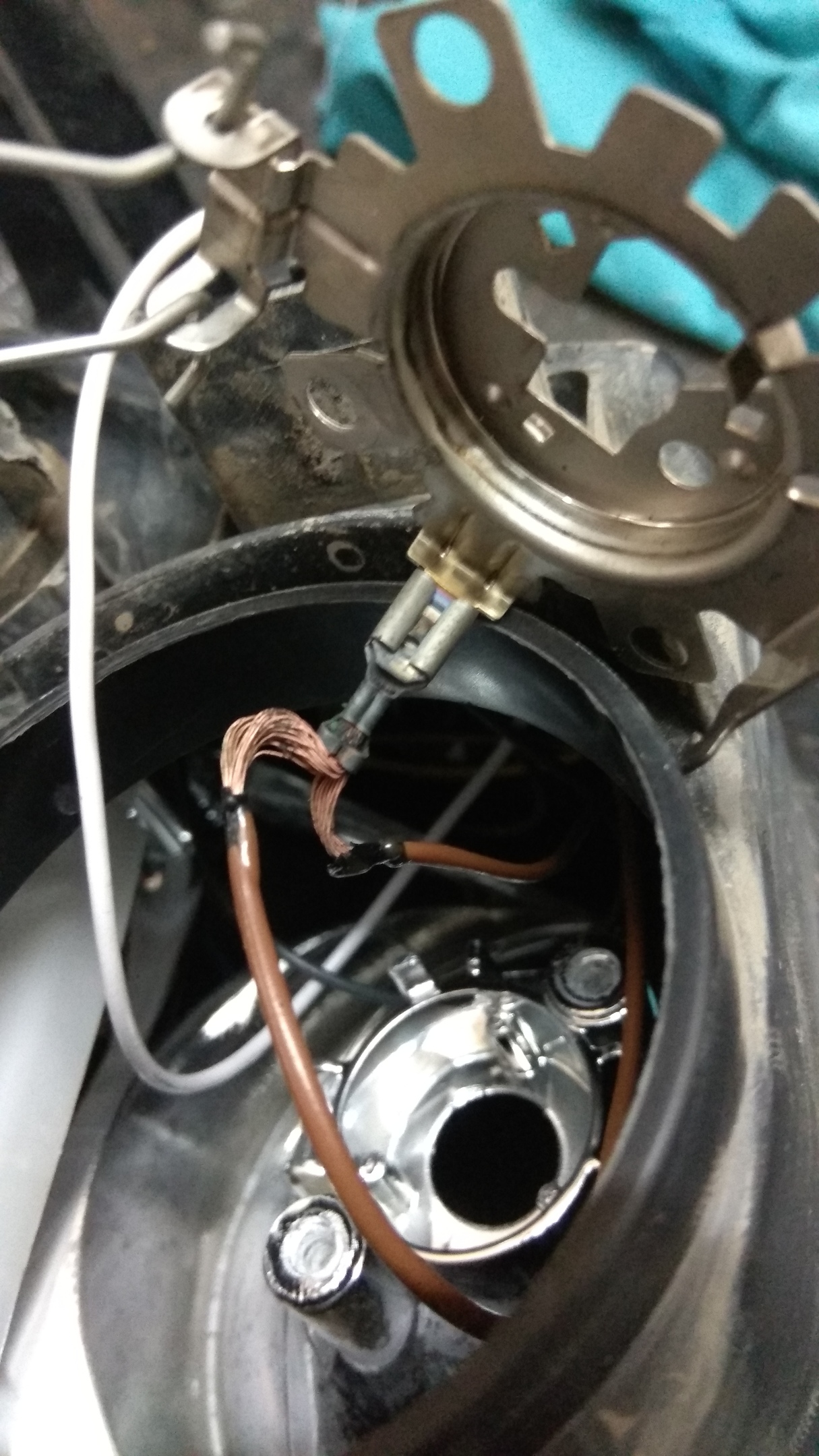

Вчера обнаружил, что на левой фаре перестала загораться лампа дальнего света. Купил сразу же две лампочки H1, чтобы поменять сразу и там и там. После замены левая так и не загорелась. Стал разбираться, шевелить контакты и сильно обжог пальцы об верхнюю клемму. Выключил фары, подождал пока остынет, снял клемму, оказалось что изоляция проводов, которые идут на эту клемму (их там два почему-то) сильно оплавилась. Теперь придётся снимать фару и перепаивать. Но почему такое вообще произошло? Предохранители целые. К лампам дальнего света никто не лазил за 5 лет. Если шевелить эти обгоревшие провода с клеммой, то лампочка загорается.
И почему из этой клеммы 2 провода выходят?
Клемма болталась. Вот такое качество запчастей. Странно, что только спустя 5 лет проблемы начались.
