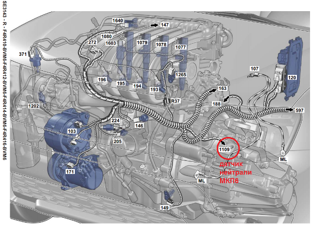

Re: Не заводится раз в неделю. HHHELP.
уже ответили
саша парамонов
А где его искать?
тут (контакт №3, цепь 26Z)
он же датчик заднего хода (контакт №1, цепь H66P)
