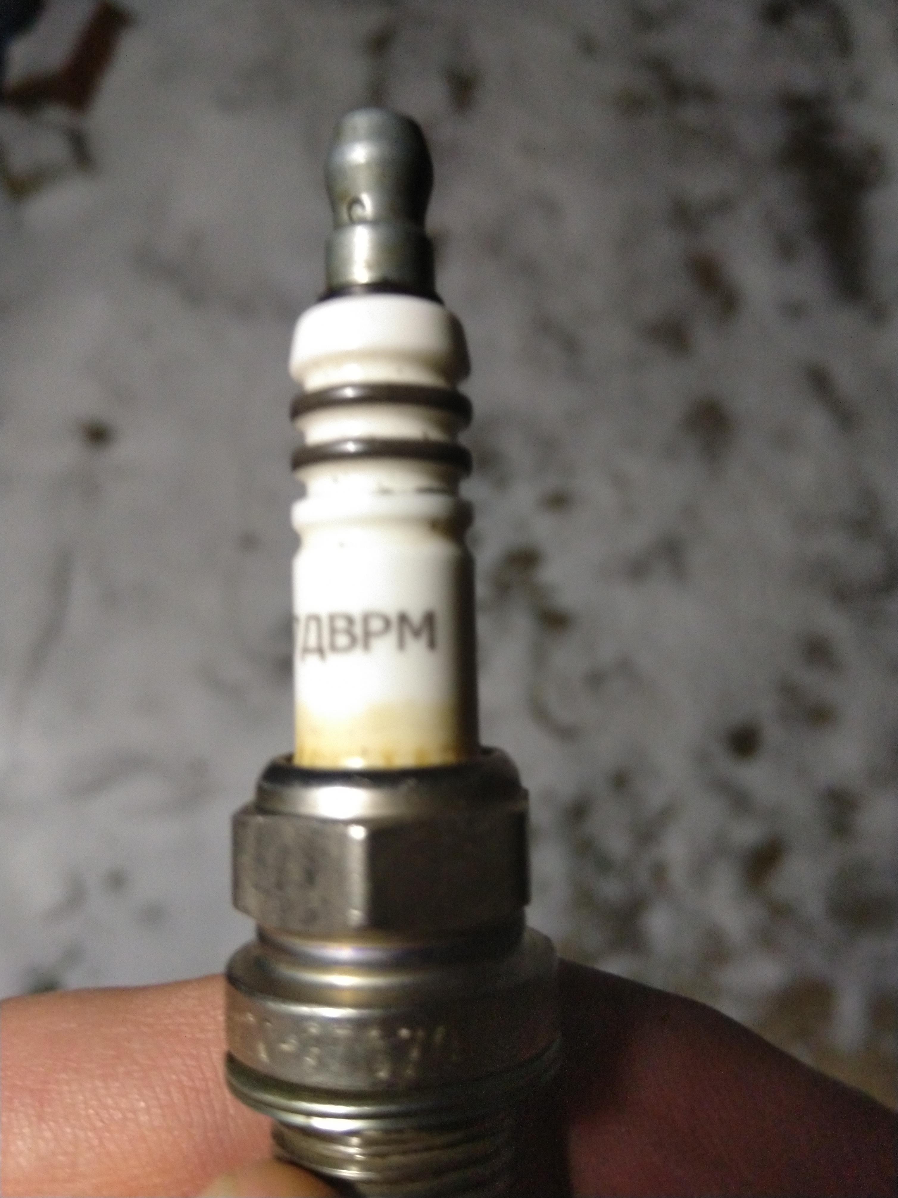

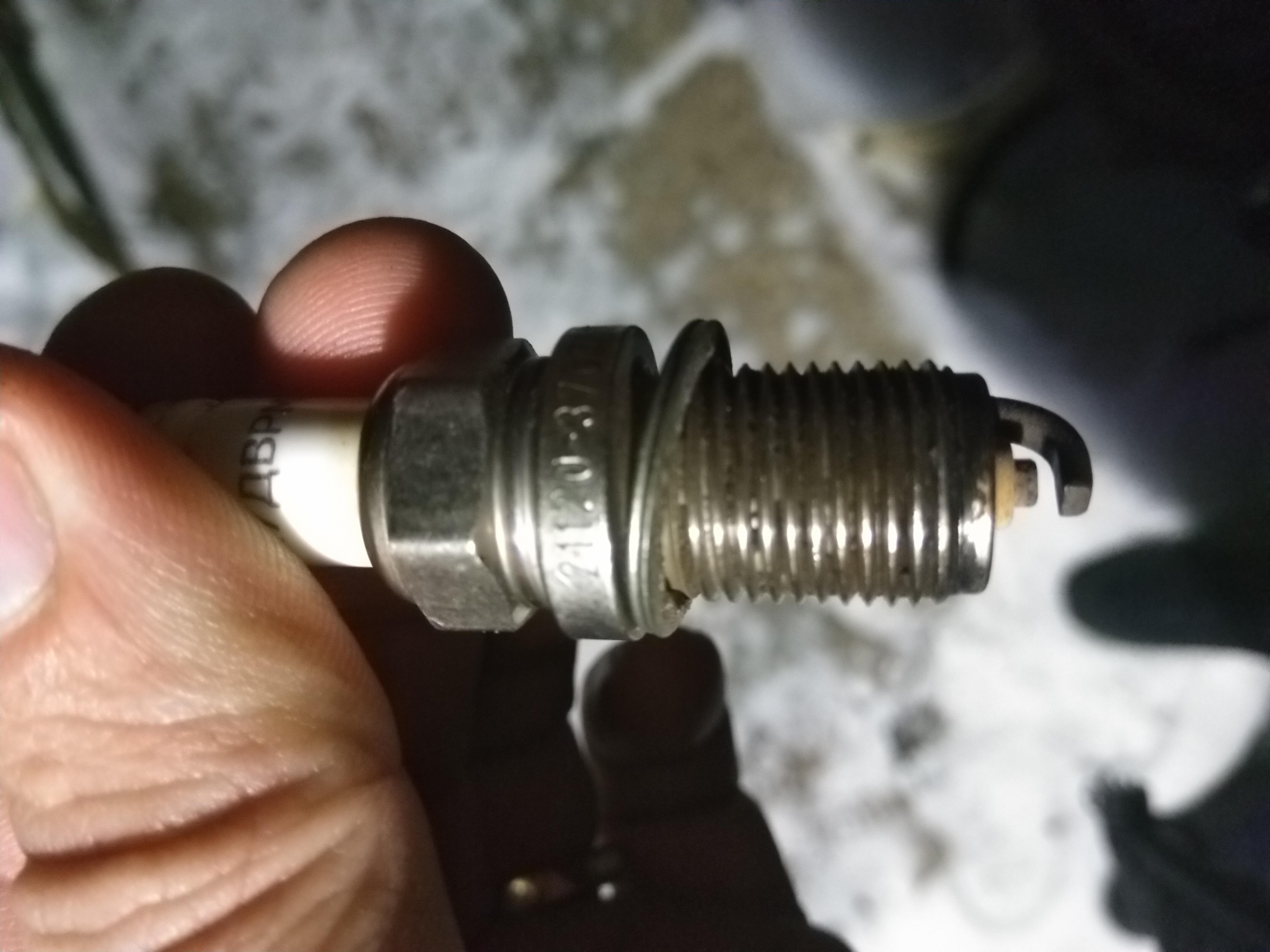

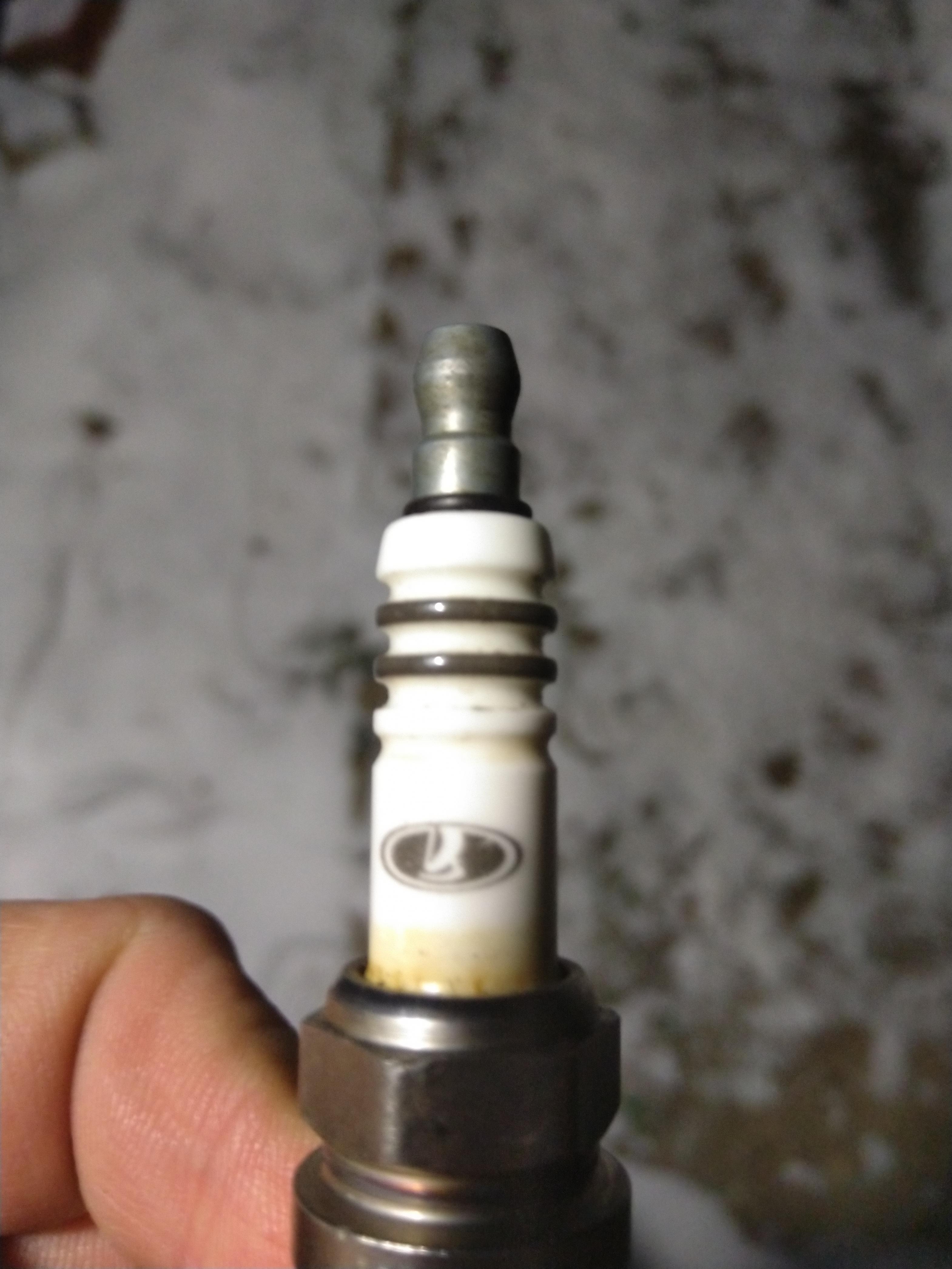

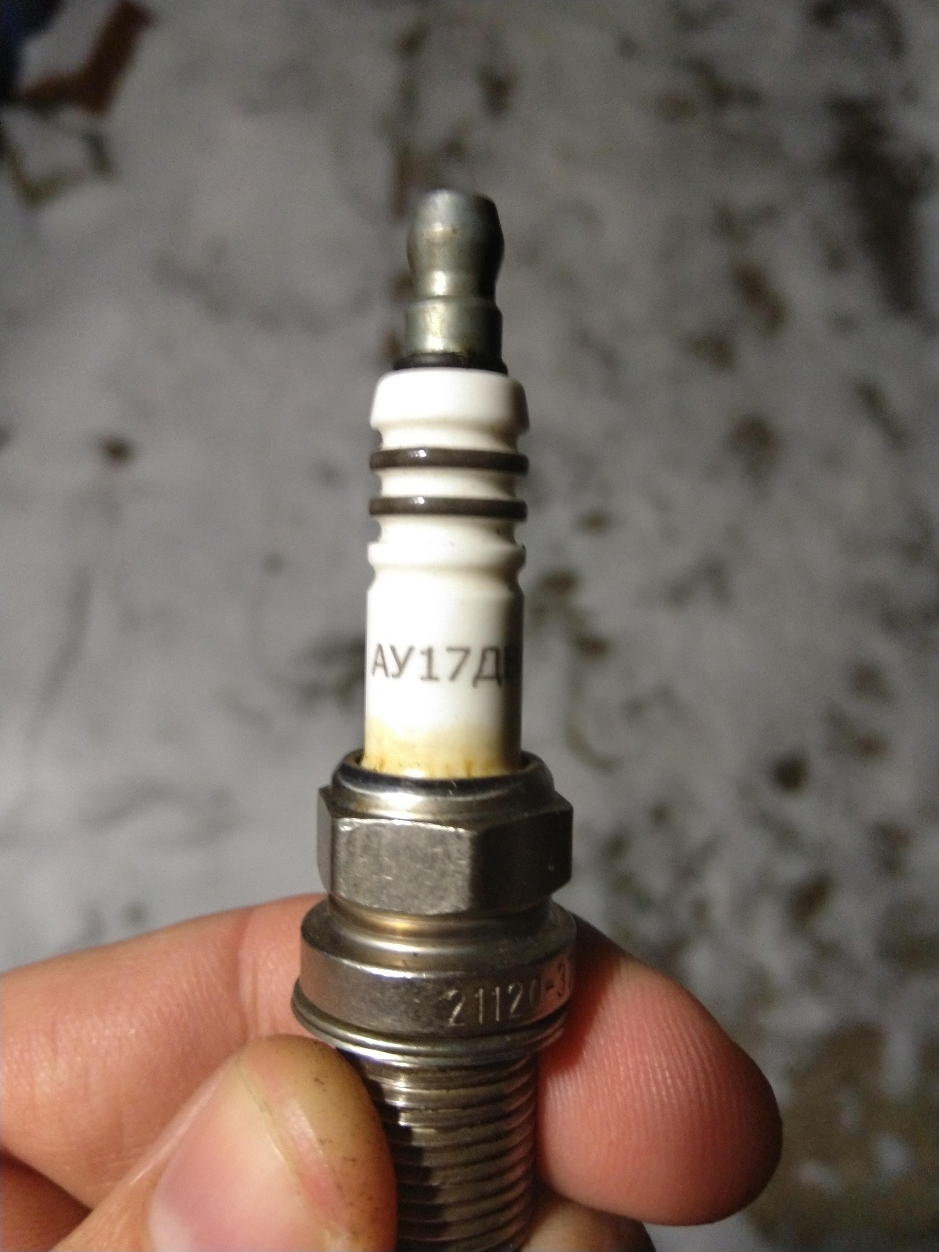

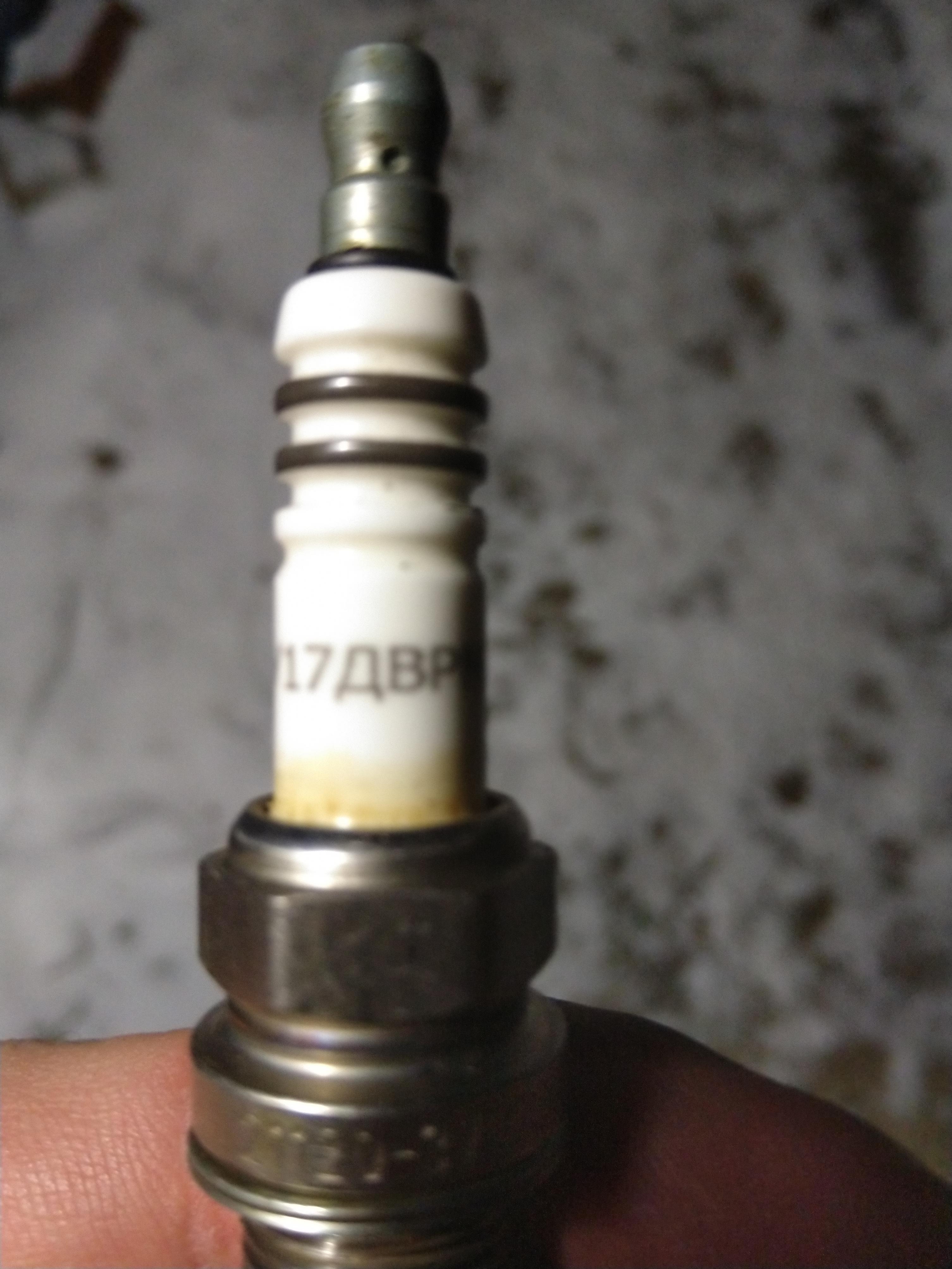

По свечам не верная информация. Возьми свои свечи и покажи их все сбоку ближним планом. Увидишь, что изолятор внутренний у вазовских торчит меньше, они более холодные. На 2л идут только родные чемпионы с калильным числом ближе к 16-17.
Вот свеча ВАЗ:
