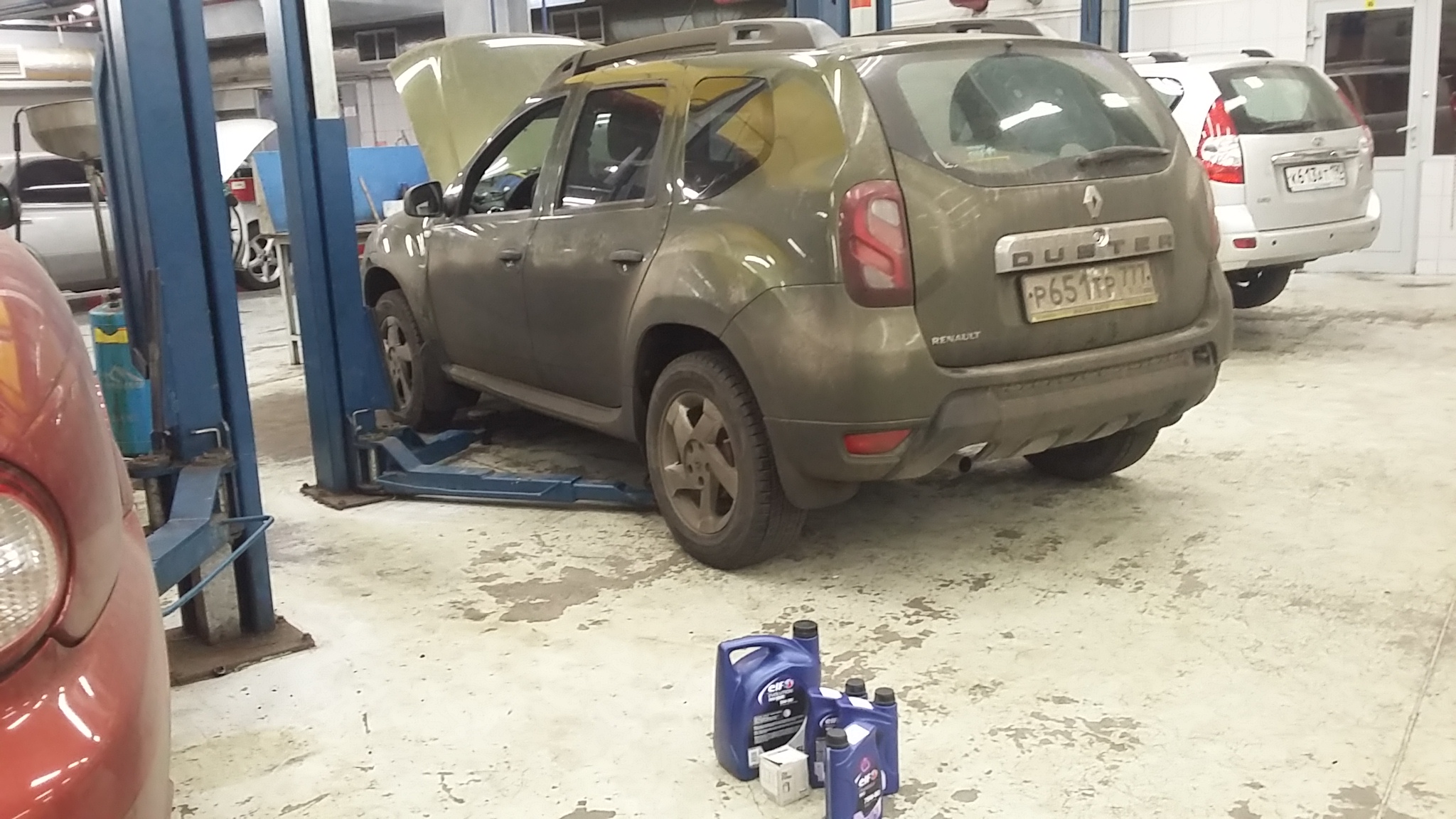

По волею судеб пришлось делать внеплановую замену масла на
94433км.
Замену производили на МКАДе на СТО "ПЛАНЕТА ЖЕЛЕЗЯКА" (90ый км МКАД) Масло ЭльФ 5-30 купил там же - качество упаковки совсем другое, чем у покупаемого в АШАНе.

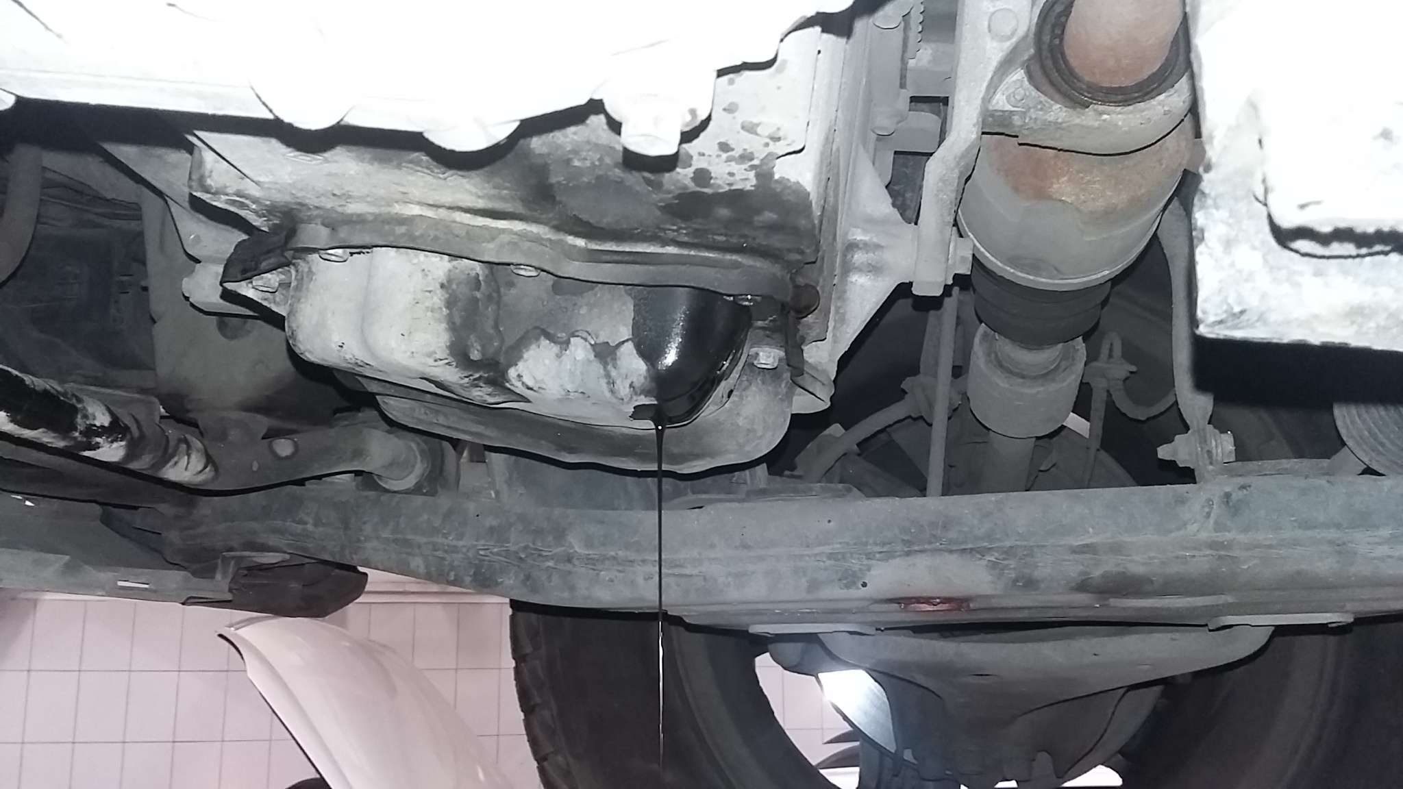

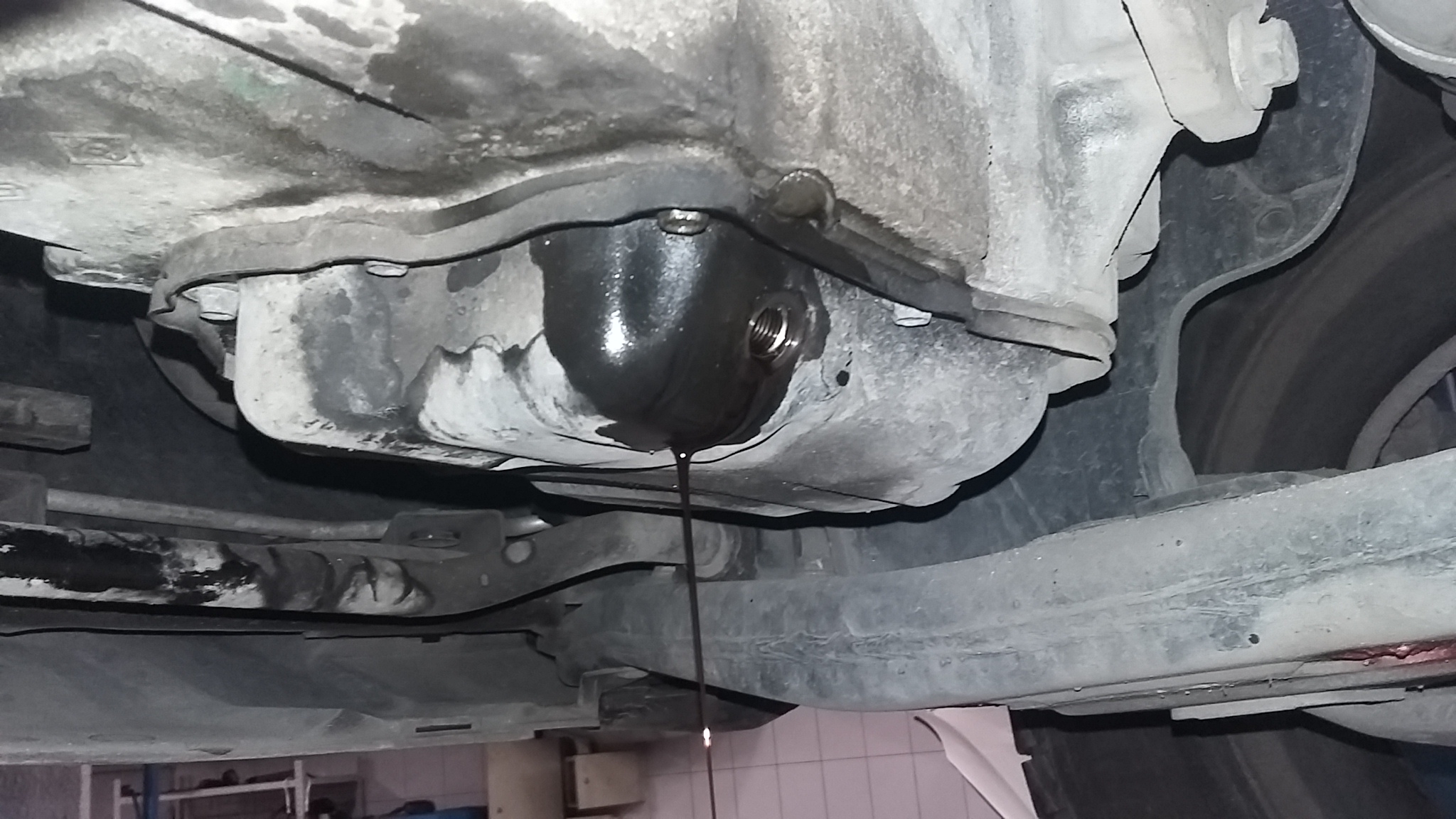

Проанализировал замену масла из ДВС н4м. Вывод был сделан сразу - сервисмены, остатки масла, из поддона не удаляют... поддон, в своём конструктиве, сделан чашей, в которой и остаёца стакан а то и поболее отработки. Залили 4200гр масла... и о чудо! уровень был по максимуму.
Ниже предоставляю фото нашего поддона.... там видно всё не вооружённым взглядом.
Делюсь информацией для расширения кругозора. (взято из личных моих наблюдений)

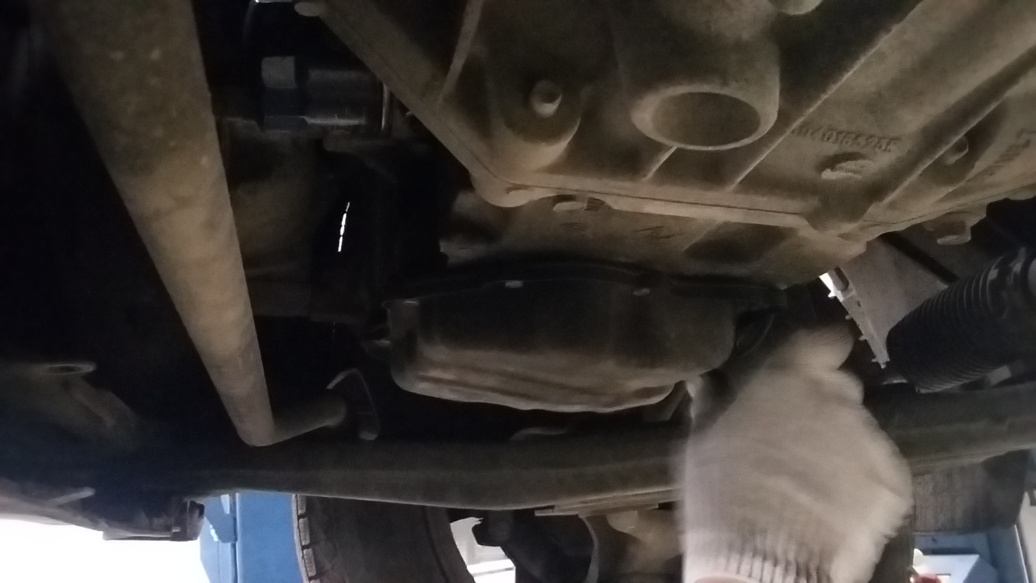

Масло из КПП переднеприводного Дастера.
Пробег 94433км (исключительно город)
Виден цвет и прозрачность масла.
Этим маслом был заправлен аВто при покупке... может и зря сливал-менял..
Очень порадовал способ закачки масла в КПП переднеприводного Дастера.
Масло заливалось в
полторушку из под колы... затем, путём создания давления, масло из бутылки, по трубке, перегонялось в КПП - возьму на вооружение.
Поддон двс н4м внизу особо опасные миниатюры - я их не люблю!
Видно, что
ПРОБКА РАСПОЛОЖЕНА СБОКУ и с вероятностью в 100% на дне остаются подонки..... может ктозадумывался… зачем это так сделано ? может кто знает...
Для информации: после откачивания отработки через щуп насосом, уровень МАХ я видел при заливке в двигатель 4.5 литров масла.... это так... для размышления... подозреваю, для кого то это ни чего не значит.
