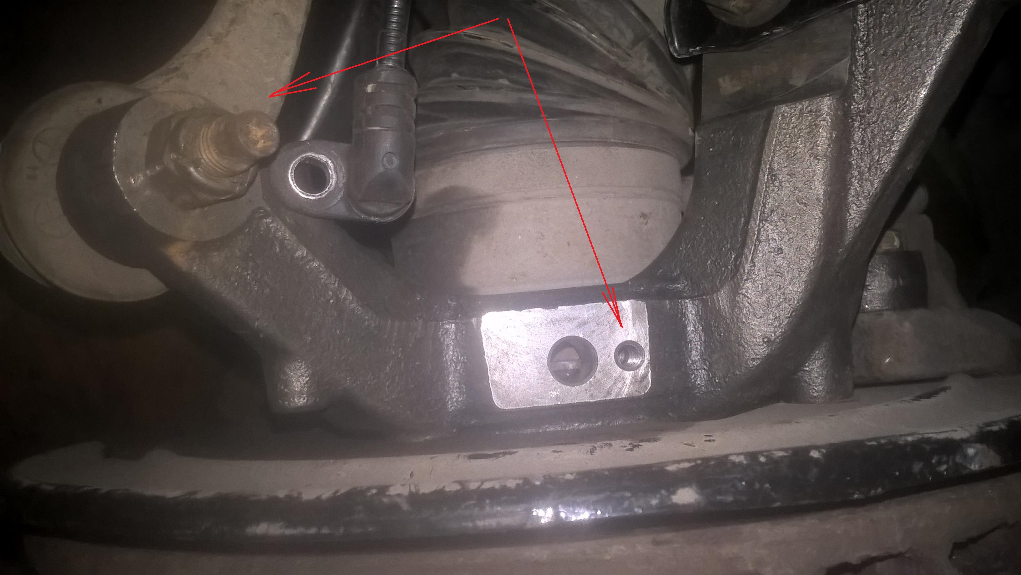

Я не надумываю, говорю, что слышал от ОД. Но теперь люди которые читают, отметят этот вопрос и провентилируют его перед установкой подшипника. Единственно, что сейчас нашел - Подшипник следует устанавливать так, чтобы его защитная шайба темного цвета (из магнитного материала) была обращена к датчику скорости вращения колеса.
Все таки не как бог послал, а какой-то определенной стороной?
Теперь еще об одной замеченной странности:
На фото кулака купленного Vitalyi, видно, что крепление датчика ABS находится с противоположной стороны крепления рулевой тяги. Но родной датчик ABS не подходит по креплению! Оно у него с другой стороны.

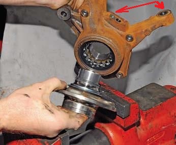

А теперь смотрим фото с интернета... Я не перестаю удивляться французам.
Фото родного кулака в студию для общего развития.
