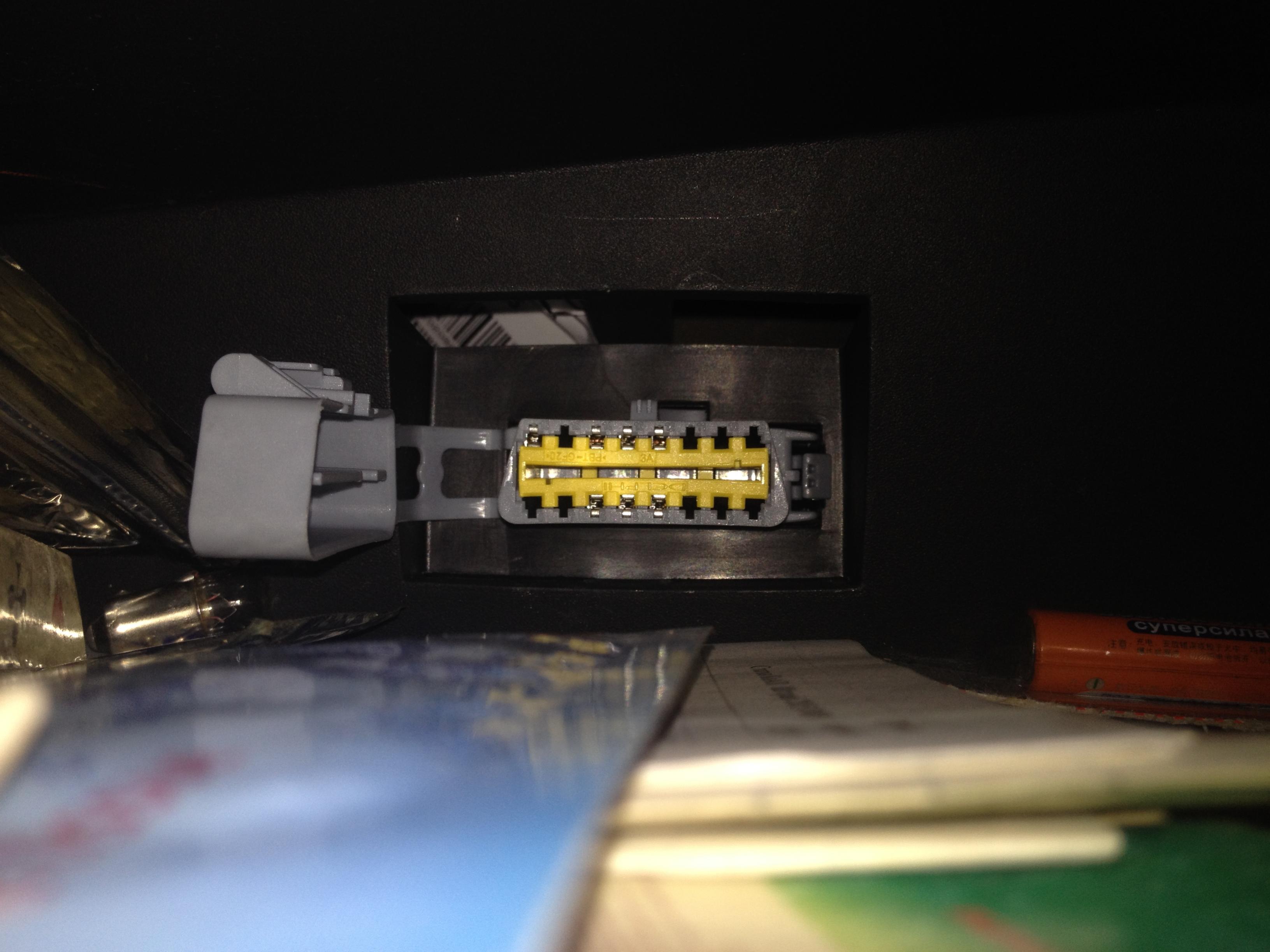

Никто основам электротехники здесь учить не будет, если Вы за время обучения это пропустили.
Вам сказали замерить сопротивление. Минус 9.20 Ома, кОма, МОма не бывает, т.к. это круче сверхпроводимости и нарушает все известные нам законы в нашей Вселенной. Что Вы там измеряли одному богу известно!
Даже страшно что-то советовать. Действуете на свой страх и риск!!!
При включенном зажигании (на всякий случай, но по моему там напряжение всегда присутствует) на приборе - измерение постоянного напряжения, предел больше 15В, измеряем:
1. на колодке 16 пин - корпус на машине (железо), записываем (только настоящее железо, а не хрень блискучая на панели и не ручка переключения КПП!).
2. на колодке 16 пин - на колодке 4 пин, записываем.
3. на колодке 16 пин - на колодке 5 пин, записываем.
Выключаем зажигание, отсоединяем аккумулятор (снимаем минусовую клемму, совсем). Прибор на измерение сопротивления, предел Омы, кОмы:
4. на колодке 4 пин - корпус машины, записываем.
5. на колодке 5 пин - корпус машины, записываем.
На всякий случай:
Меняем щупы местами и повторяем шаги 4 и 5.
Записи сюда.
