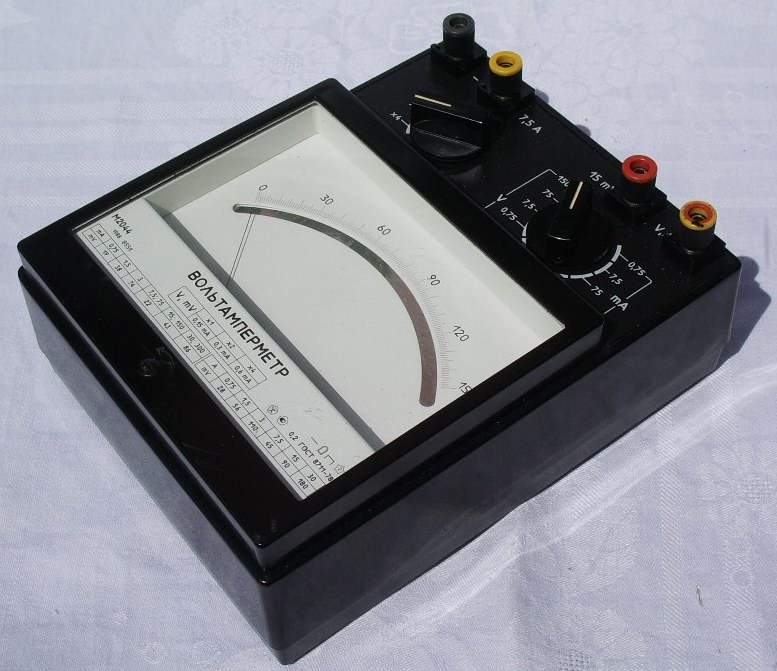

Далее он усомнился в исправности нашего прибора (ну китай все таки), да еще и цифровой. Я сказал что более ничего у нас для замера нет, но дед заверил что он все с собой уже привез и достает из багажника шикарный прибор - лабораторную "цешку". Объявляет что сам сейчас все померяет, выставляет необходимые настройки, берет щупы, и уверено втыкает один из них на плюс АКБ, а другой на минусовую клемму. Стрелка цешки со звуком бьется о противоположную сторону шкалы, из корпуса начинает идти дым и пахнуть горелым. Я одернул его руку и сказал чтобы он отошел от машины, и больше не подходил к ней пока она в работе. Он как то быстро забыл об утечке. Видимо цешка была с кафедры.
