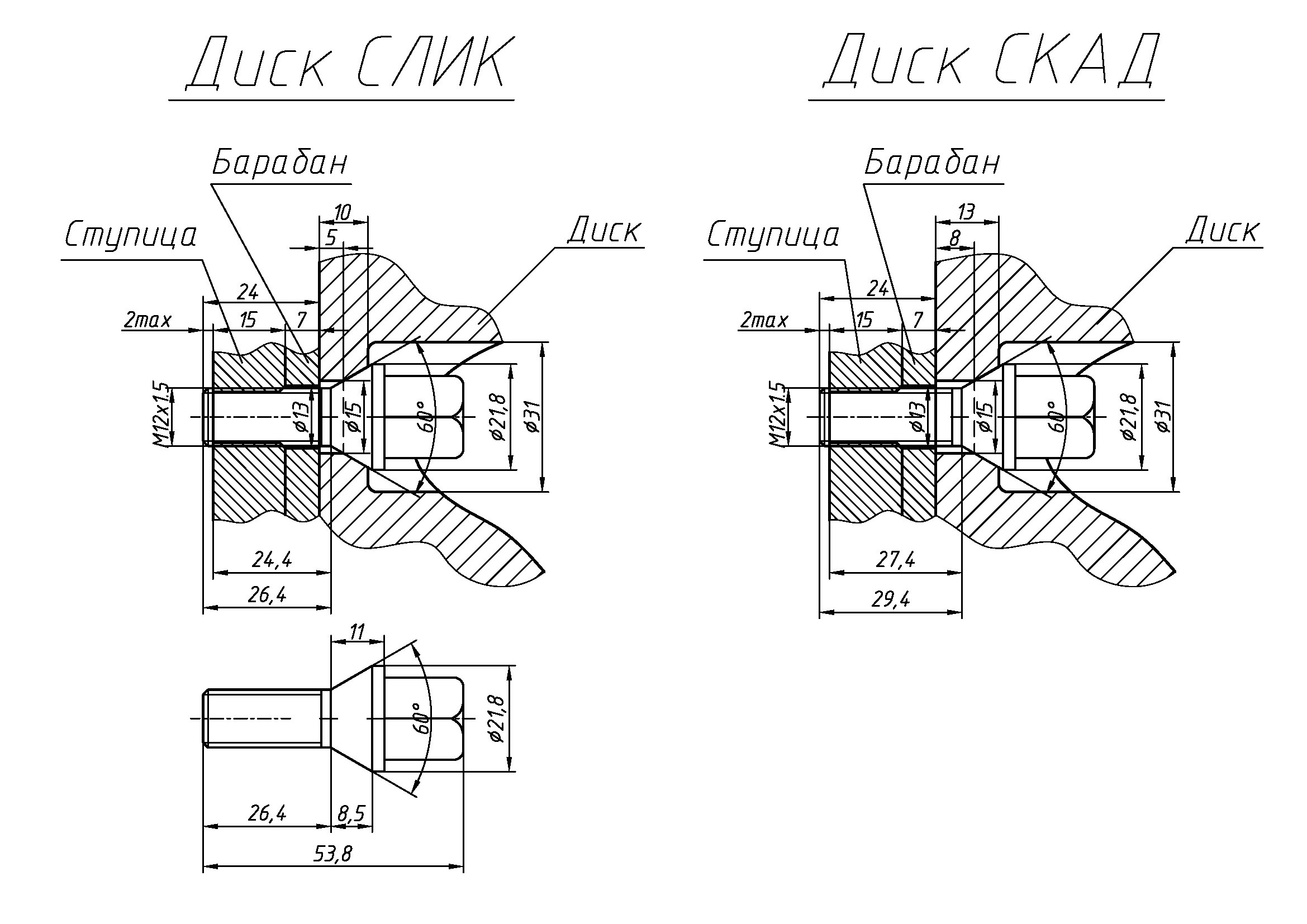

К вопросу о длине болта - будет цеплять, не будет.

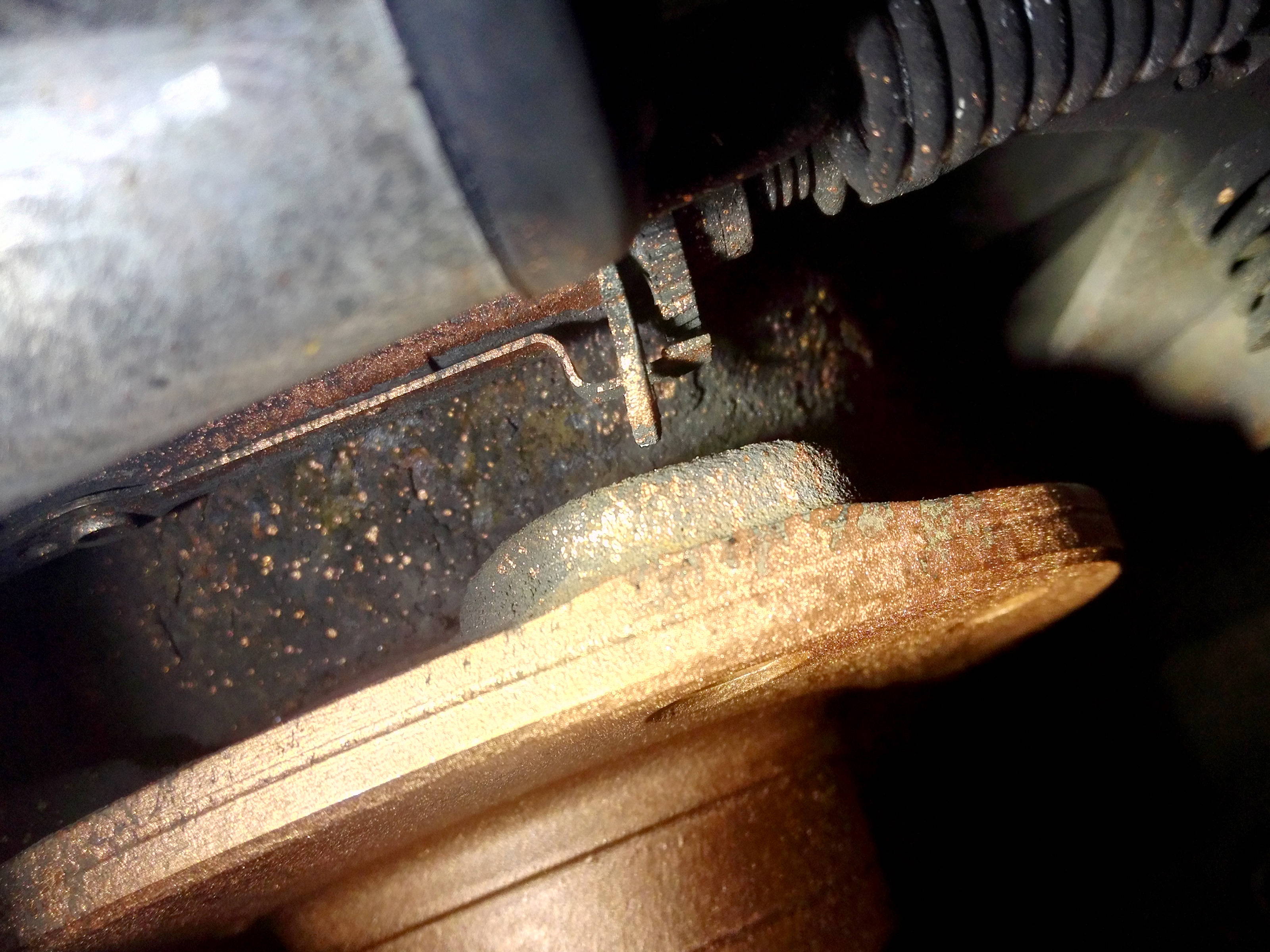

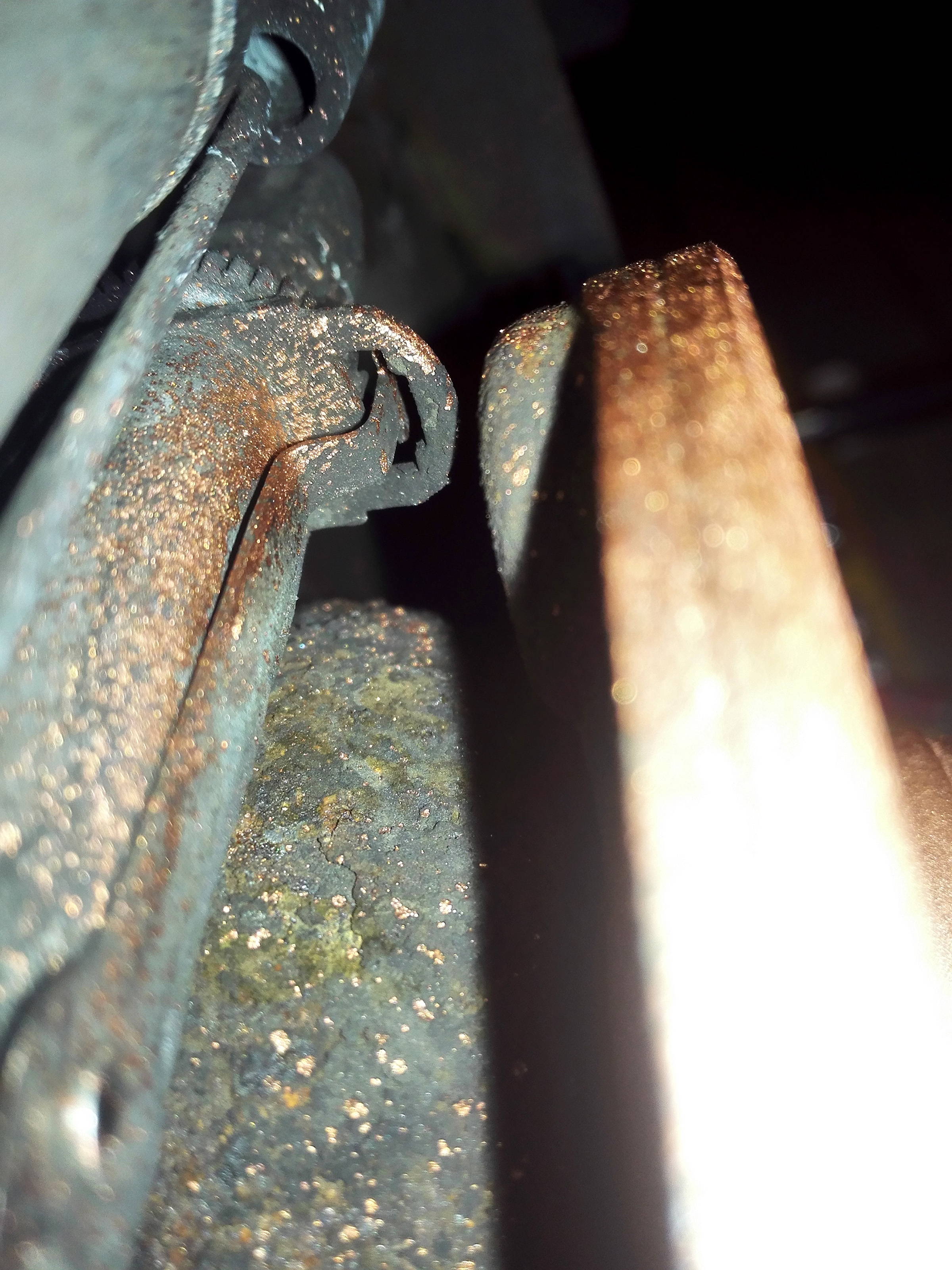

При чистке барабанов была возможность оценить зазор между ступицей, там где болты выходят, и механизмом сведения колодок. И зазор составил примерно 3 mm. Получается если болт торчит из диска не более чем на 24 мм, то все нормально.
У литых дисков разных фирм глубина колодца разная. У СЛИКов 10 мм, у СКАДов вроде 13 мм. Поэтому надо ориентироваться именно на вылет болта относительно торцевой плоскости диска, а не на общую длину резьбы болта.
Вот еще набросал эскизик:
