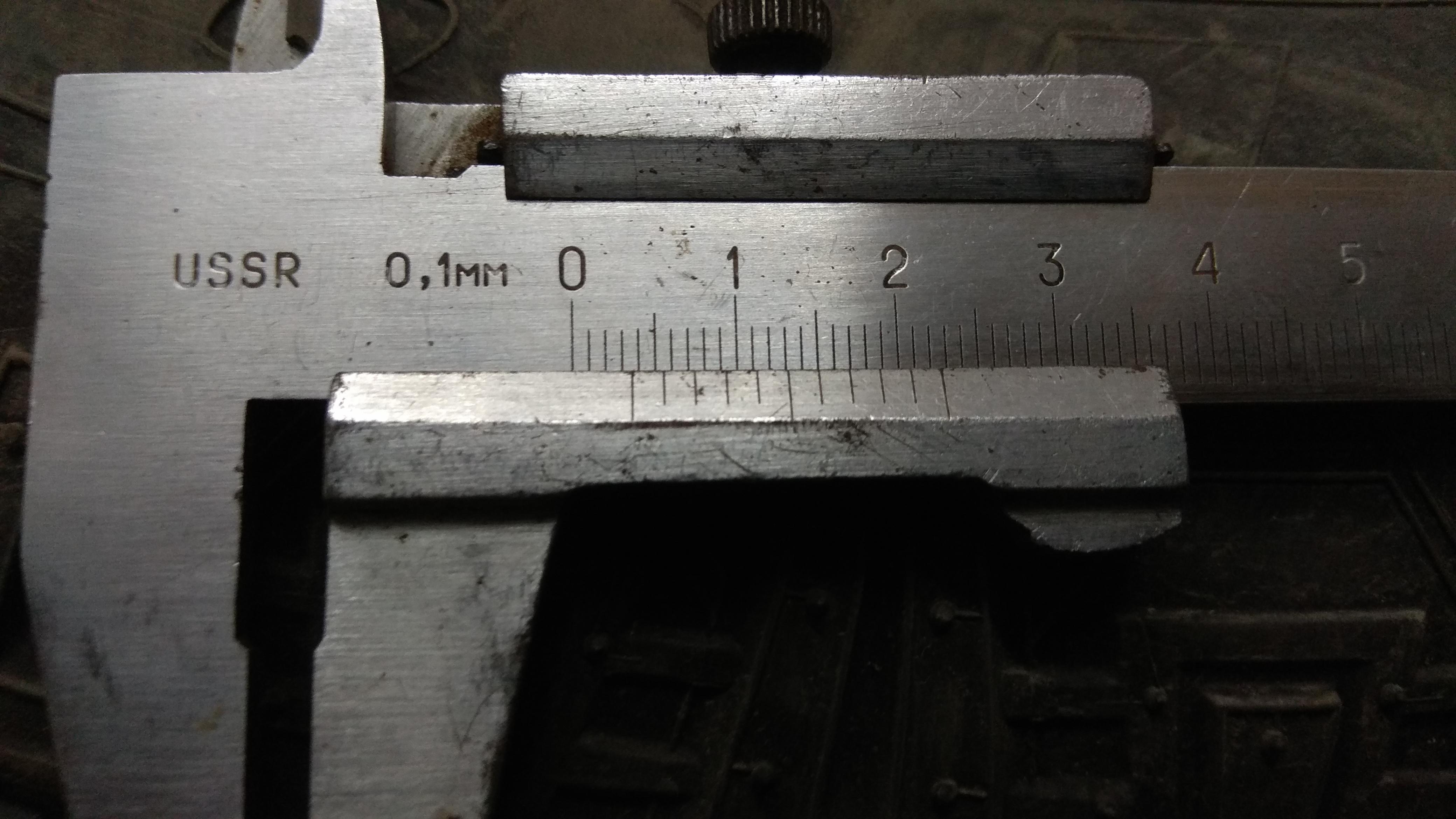

Болты Febi 36254 с классом прочности 10.9 (сейчас артикул заменён на 27756 и 60927756) + китайское литьё Replay RN65 + оригинальный барабан + оригинальная ступица. Затяжка с усилием 110 Nm, резьба очищена и обезжирена. Как видно на фото болты слишком короткие, почти пол сантиметра резьбы в ступице остаются не использованной. Были бы они длиннее где-то на пол сантиметра, то было бы ништяк. Езжу так уже третий год, хотя наверное это опасно.
Интересно, а с оригинальными реношными болтами (которые под литьё с конусной шайбой как у меня) и оригинальными дисками так же будет? Мои болты Febi вроде как точная копия оригинала и возможно они же и на конвейер поставляются. И диски китайские точная копия по размерам как оригинал.
