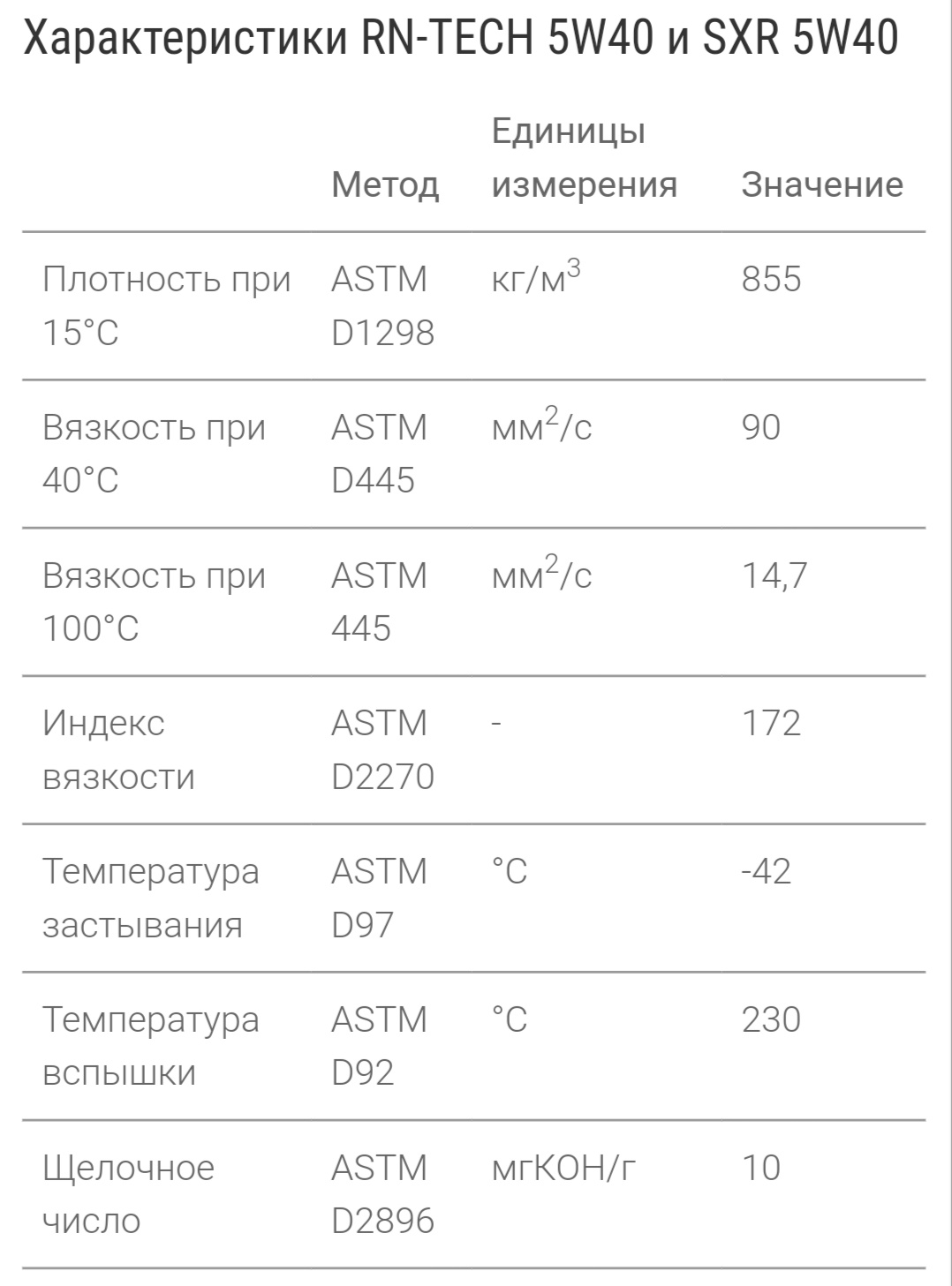

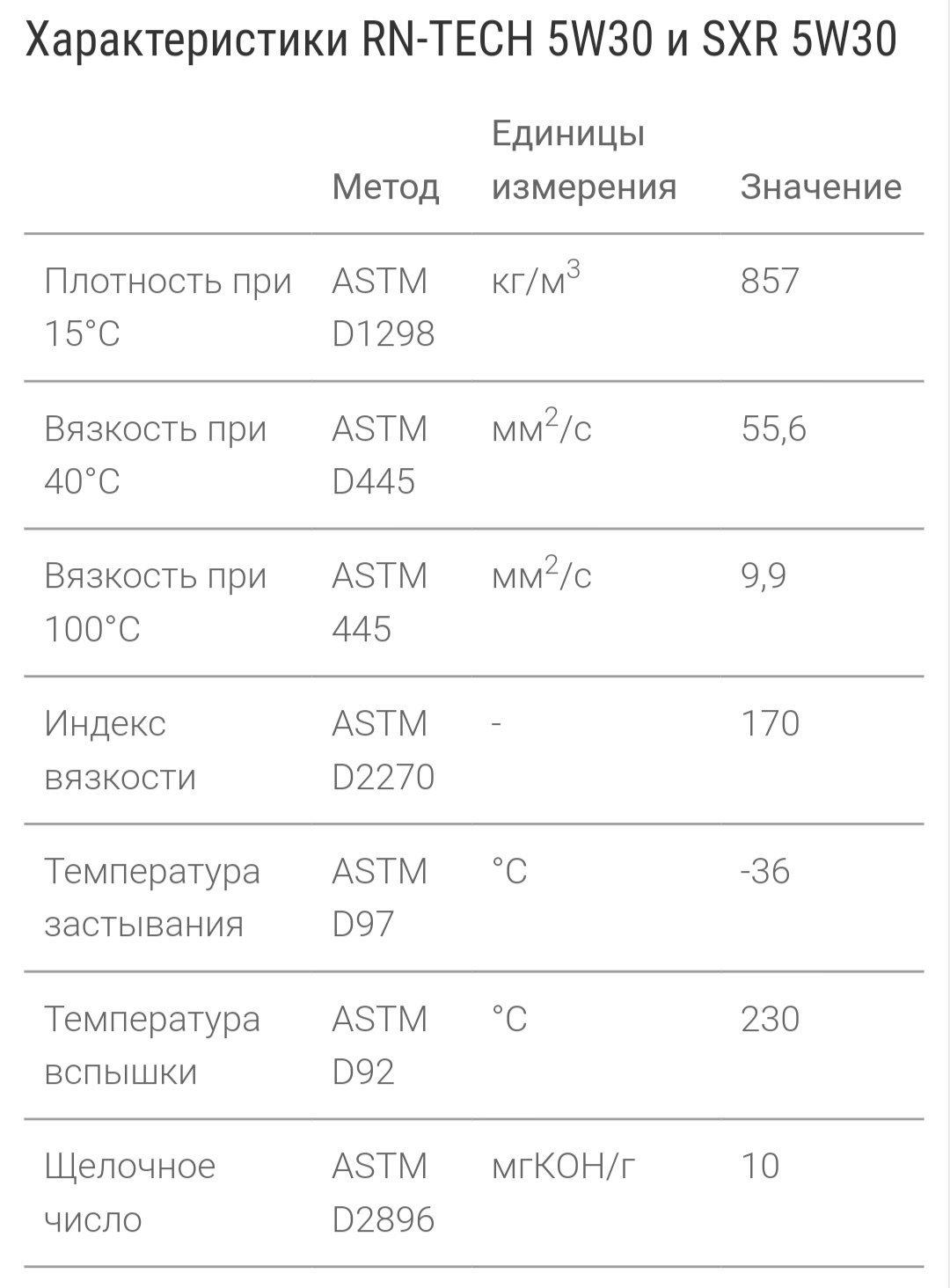

Из других источников (статья 2016-го года с логан-шопа спб)
Что такое Elf Evolution RN-TECH 5W40 и 5W30
Что нам известно
Всё чаще на форумах и в сообществах социальных сетей появляется упоминание моторных масел Elf Evolution RN-TECH 5W-30 и 5W-40.*Мы попробовали разобраться в том, что же это за продукт на самом деле.
Для того, чтобы понять, что скрыто за названием RN-TECH, достаточно посмотреть техническое описание и сравнить его с технописанием на другие моторные масла ELF.
Техническое описание на RN-TECH нам удалось найти в интернете только на немецком языке. Несмотря на то, что часть дилеров Renault с недавнего времени используют RN-TECH при проведении технического обслуживания, в открытом доступе русскоязычного документа всё ещё нет. Так же в настоящее время нет масел RN-TECH и на официальном российском сайте ELF. Сравнивая приведённые в документации данные, мы нашли полное соответствие характеристик масла*ELF Evolution RN-TECH 5W40*с маслом ELF Evolution 900 SXR 5W40 и*Elf Evolution RN-TECH 5W30*с маслом ELF Evolution 900 SXR 5W30.
Для удобства мы свели их в таблицы (см.картинки во вложении).
Выводы
Международные классификации и одобрения производителей у этих масел так же совпадают. Единственное, что стоит отметить и что может ввести в заблуждение - в документации на RN-TECH в разделе «преимущества» присутствует строка, уверяющая об увеличении интервалов замены до 30 000 км. Однако не стоит забывать, что документация эта адаптирована под рынок Германии. А все мы помним, что регламенты проведения техобслуживания автомобилей в России и Европе имеют ряд существенных отличий, среди которых и разница в интервале замены масла. Принимая во внимание этот момент и учитывая всё, что нам известно об этих маслах, можно сделать вывод о том, что ELF Evolution RN-TECH 5W40 и 5W30 – ни что иное, как ELF Evolution 900 SXR в оригинальной упаковке Renault с присвоенными соответствующими артикулами и не имеющей одобрений прочих автопроизводителей.
