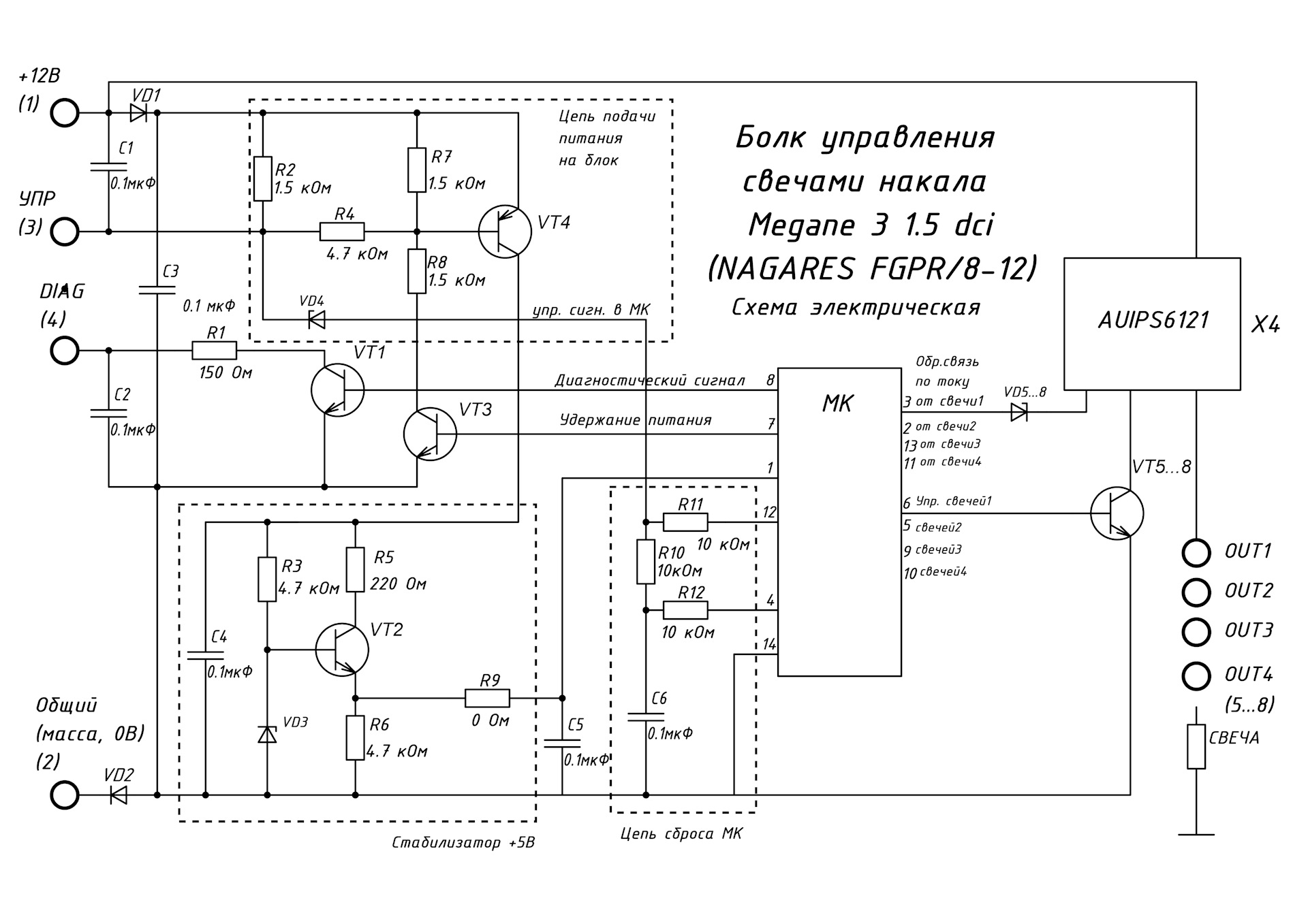

Схема есть? или ссылка а то по описанию свой режим работы это и есть отдельный канал о чем я и сомневаюсь.В любом случае там не просто релюхами все замыкается там еще имеется контроль по току а он зависит от сопротивления а сопротивление от нагрева.
Схема контроллера. Я не писал что релюхами... Это для простоты понятия.
